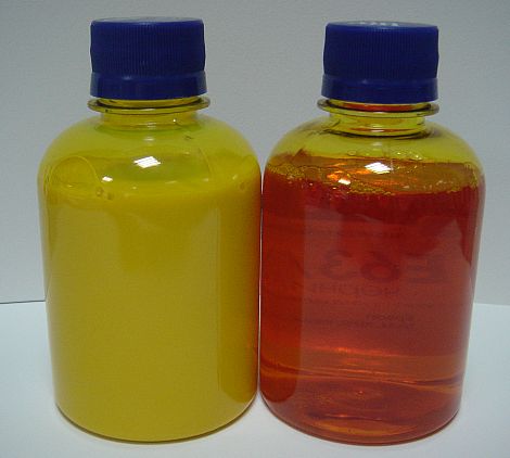

| Сообщение #14 Отправлено 11 апреля 2014 - 07:22
Мол с "пигментные" спошь сублиматика и если их использовать, то ПГ можно вообще "потерять" в последствии.
И это правда. Если шлейф трубок был жесткий, потерявший напрочь свою эластичность, то однозначно были пигментные чернила. Сублимационные - тоже на основе пигментов, но это совершенно не важно, какие именно были пигменты. Печально то, что после пигментов отмыть ПГ шансов почти 0. Жаль Вашего труда. И к тому же, всякие бытовые средства - не панацея. Можно с их помощью и ухудшить ситуацию.
Как я понял из слов продавца, то были водные. И он рекомендовал брать wwm-вские водные.
Рекомендации правильные, в принципе. Однако Вы и сами визуально могли отличить пигмент или не пигмент был в СНПЧ. Посмотрите, на что больше похожи были чернила?
