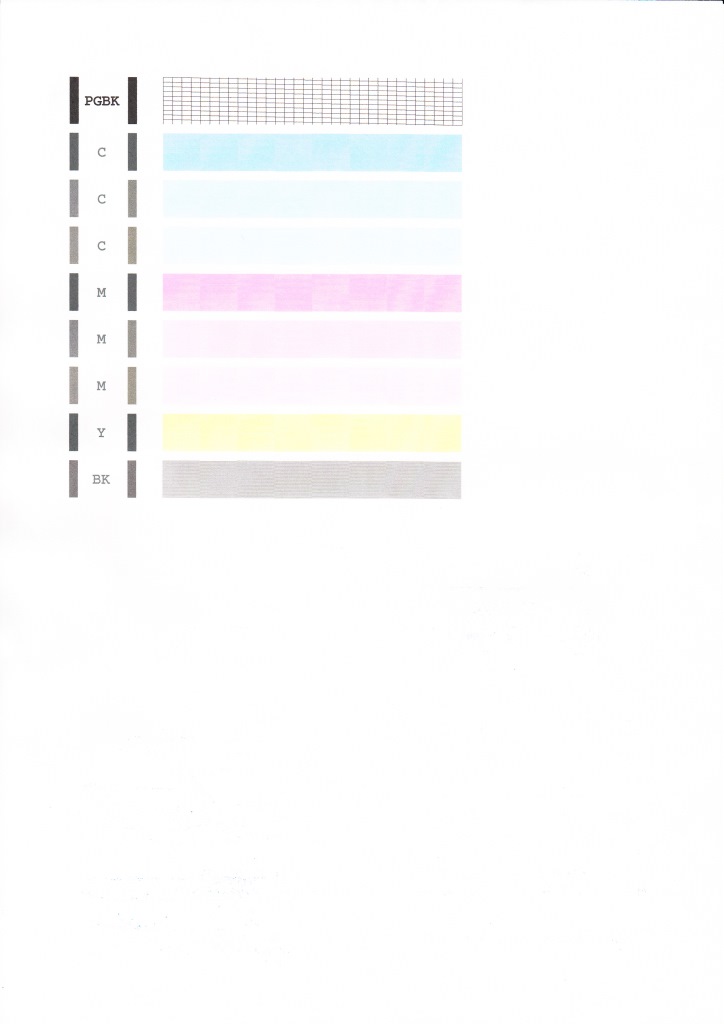

Suhodr, и где тест сопел идеальный? Выложите посмотрим
SCORPIC, у кенон голову НЕ МОЮТ, ее можно только ПРОКАПЫВАТЬ. Либо ПОЛНЫЙ РАЗБОР головы с промывкой каналов, ко второму способу нужно прибегать в крайнем случае.

Suhodr, лучше скиньте высококачественный скан на сторонний файлообменник.
Больше толку будет.
Больше толку будет.

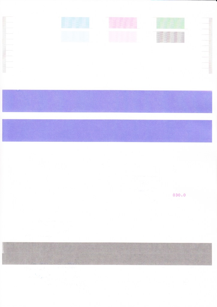

Вот примеры фото с полосами, только разглядеть их после сканирования крайне трудно, на самом отпечатке они очень отчетливо видны. Использую родные катриджи, только чернила заправляю джетпринт (других в свобоном доступе не нашел). Есть еще один принтер IP4840, тот тоже на джетпринтовских чернилах, и он не полосит. На всех примерах полосы горизонтальные, относительно отпечатка вертикальные (альбомная ориентация).
| Сообщение #28 Отправлено 05 марта 2014 - 15:54
Проблемы с наполнителем и чернильное голодание. Чернила нужно менять - НА ХОРОШИЕ. Canon - этот как мерс, можно убить нехорошим топливом.

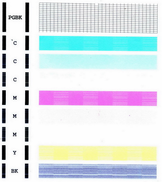

Друзья! Приветствую!
После таки недавняшних капризов, принтер какое-то время печалал хорошо, НО... не долго...
Принтер сапоп 4500. Не так давно проблема возникла следующего характера. Вот скан теста печати, простите за прохое качество.
Отчётливо по скану видны пропуски на малиновом, но они точно такие же везде на всех цветных...
Чернила ОСР, ползуюсь около трёх лет...
Я так понимаю, умерла ПГ окончательно и безповоротно?

| Сообщение #33 Отправлено 08 декабря 2014 - 22:07
BK точно умер. Остальные цвета под вопросом.
Вообще, похоже на то, что чернила выдохлись. Либо бракованные.

| Сообщение #34 Отправлено 08 декабря 2014 - 22:08
ВК - это что?
ой, простите, затупил.)
вот до этой проблемы цвет ВК так вот начал печатать, периодически бывал что пропадал совсем, после прочисток драйвером принтера появлялся, но не ахти как печатал...
| Сообщение #35 Отправлено 08 декабря 2014 - 22:45
trmntr, при первых проблемах тревогу надо было бить. Теперь уже поздно.
| Сообщение #36 Отправлено 09 декабря 2014 - 10:58

Пишут, что проблема вероятнее всего с электроникой ПГ...
