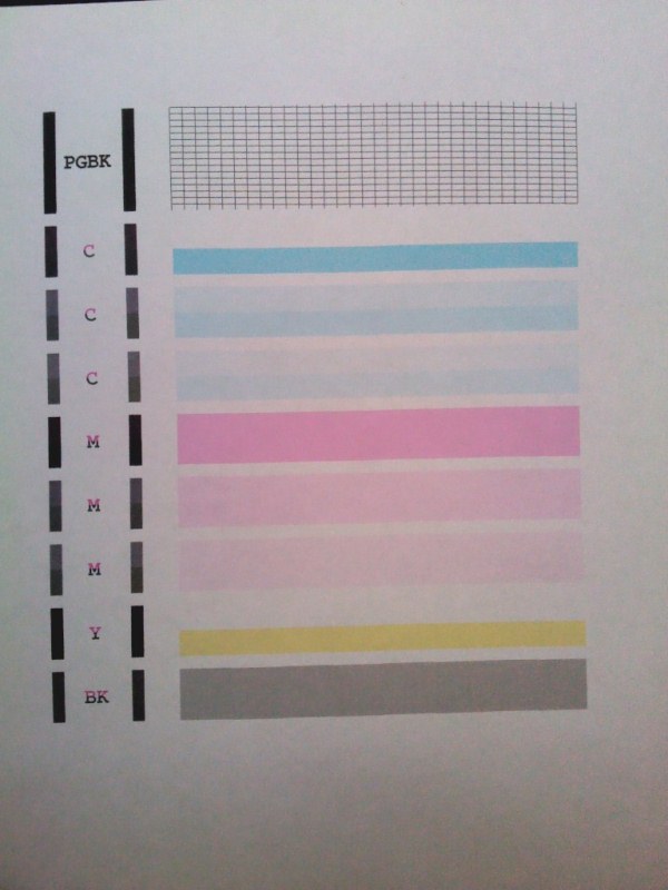

Canon ip4500 полосит при печати. Тест дюз синий и желтый цвет интересный. Промывка ПГ не помогла.
Подскажите что это и как можно решить эту проблему.

| Сообщение #2 Отправлено 12 июня 2013 - 07:33
Интересного ничего, кирдык ПГ.
Для статистики - приведите, пожалуйста, модель ПГ (на торце ПГ QY6-0075 или 0067) и марку чернил.
Canon iP4500+OCP+НАНО2/native_ПЗК
| Сообщение #3 Отправлено 12 июня 2013 - 09:31
Почти 100 процентов, что кирдык голове. Тест из сервисного меню сделайте и увидите кремлевскую стену на голубом и желтом.
| Сообщение #4 Отправлено 12 июня 2013 - 13:26
voirso, дешифратор помер. Причем на желтых соплах вижу в первый раз
Печатайте в режиме - Высокое качество.
| Сообщение #5 Отправлено 12 июня 2013 - 13:43
В данном случае не поможет - желтый наполовину будет выпадать всегда, у него одна линейка дюз.
Так что максимум - черновики да текст.
| Сообщение #6 Отправлено 12 июня 2013 - 13:55
usercan, c желтым да, засада! У меня были только лайтовые половинки на синем и мажентовом цветах.

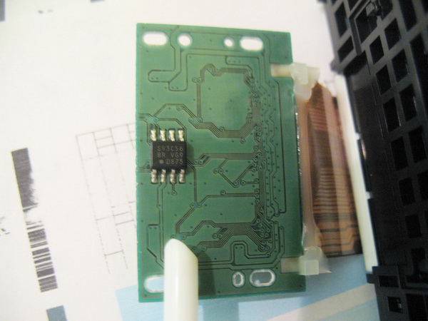

Но на этот раз что-то не так: делаю тест сопел - абсолютное отсутствие пигмента! Вообще! ни помарочки, ни чёрточки. Прочистка прокачивает через ПГ пигиент, но печатать не хочет. Извлекал ПГ, чистил контакты - не помогает...
Подскажите, пожалуйста, что могло произойти? Неужто ли ПГ вышла из сторя или электроника принтера, управляющая ею?

| Сообщение #9 Отправлено 23 января 2014 - 10:17
trmntr
У Вас, видимо, 067 печатающая голова.
Умер шифратор. 3 года - для 067 срок, увы.
Поменяйте на 075 голову и ... печатайте еще лет 10.

| Сообщение #10 Отправлено 23 января 2014 - 10:48
BURSTEN,
спасибо за ответ! забыл, что дома валяется родная ПГ от этого поинтера. рабочая, но с физическим разружением сопел желтого цвета. попробую ее поставить для подтверждения вашего диагноза по моей второй уже ПГ....

| Сообщение #13 Отправлено 24 января 2014 - 10:59
trmntr, термоэлементы выходят из строя - это шифратор. Но у меня соменения что это причина ваших проблем.
Промойте ПГ средством для промывки пигментных чернил. Чернила желательно поменять на свежие.
Я отмывал уже принтеров 100 с аналогичными проблемами с ПГ, правда у меня свои средства промывочные. При этом отмывал такие кеноны которые хозяева уже в помойку отправляли.
После восстановления ПГ у их хозяев были примерно такие вот глаза
Но уже поздно ватсон - я такие принтеры сразу скупаю забесценок, а потом работаю на них

| Сообщение #18 Отправлено 06 февраля 2014 - 09:57
Шершавым ластиком потер контакты на ПГ и последняя ожила!
| Сообщение #19 Отправлено 25 февраля 2014 - 19:07
У меня тоже стал полосить IP4500, голова новая а цветные картинки и текст синими полосами заштриховывает!
А при выравнивании печатающей головки печатает не все квадратики.
Подскажите, что за проблема???
| Сообщение #20 Отправлено 26 февраля 2014 - 05:36
Basket, фото теста дюз выложите сначала.
