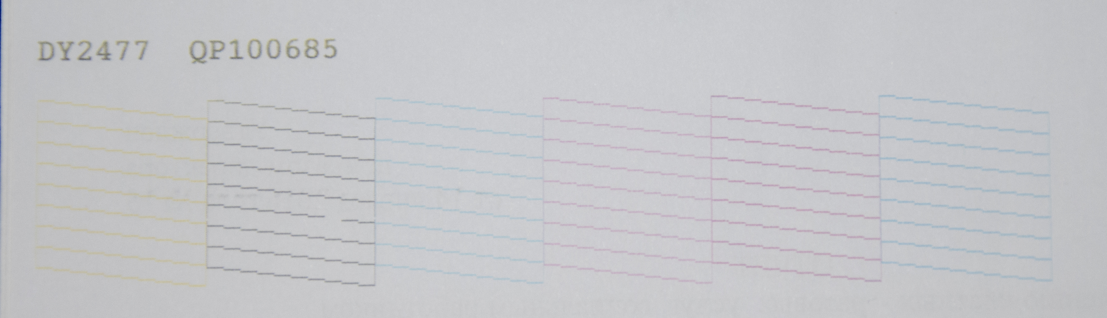

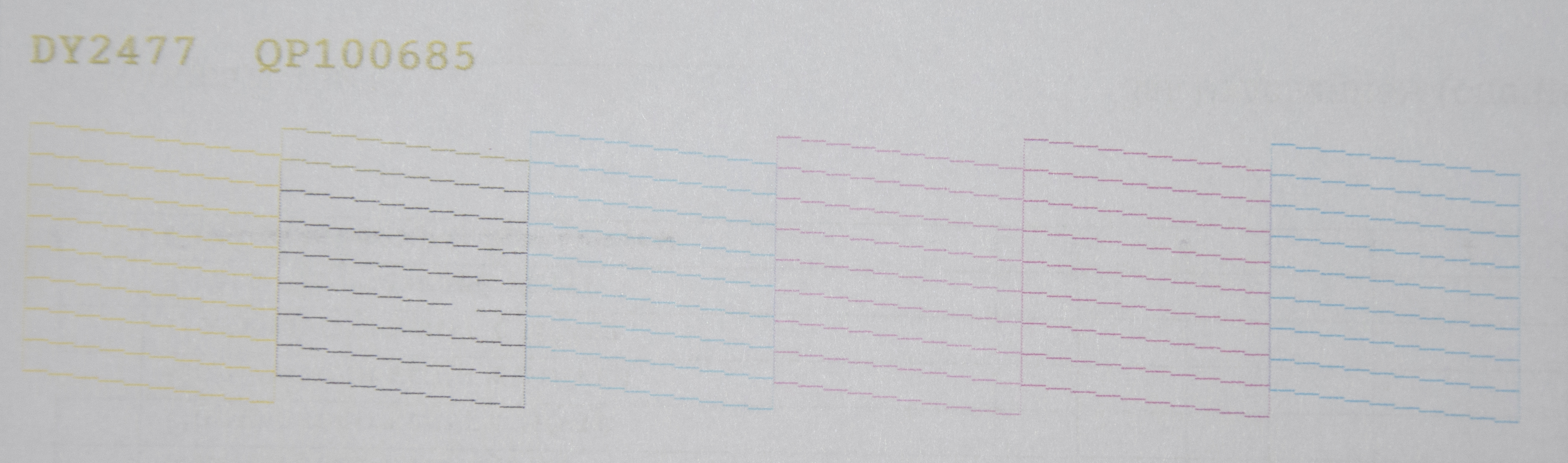

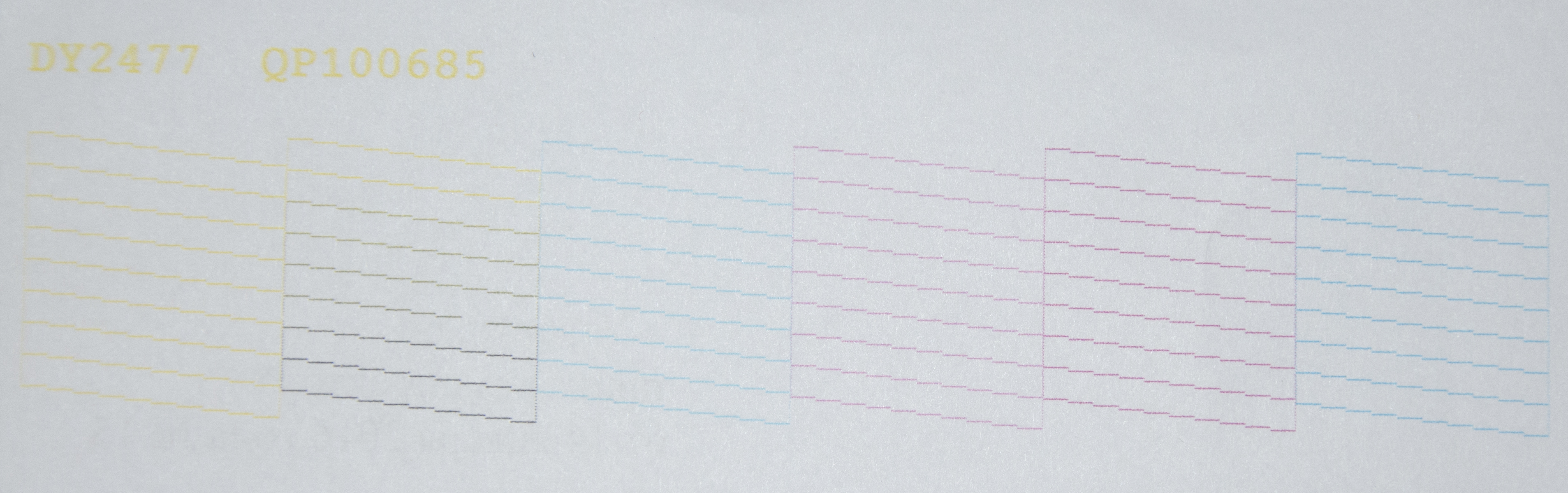

В итоге, душ идеальный. Устанавливаю головку на место, прокачиваю чернила. Тест дюз.
спустя 15 минут
потом закрыл воздушное отверстие желтого картриджа, чтобы не устраивать болото в принтере и оставил на 5 часов. После напечатал тест дюз
Это ведь 100% картридж вытекает?
спустя 15 минут
Нет. Больше похоже на разгерметизацию ПГ. Поэтому желтый попадает в черный внутри ПГ.
| Сообщение #31 Отправлено 18 июля 2017 - 12:44
MonstOr, придется менять ПГ. У вас разгерметизация. Или принтер сразу новый берите.
| Сообщение #32 Отправлено 18 июля 2017 - 12:52
Из тестов совершенно неясно что это разгерметизация!
Я бы как раз сказал что это похоже на текущий картридж.
MonstOr, отпечатайте тест режимов печати из PrintHelp после простоя и сразу после потоковой печати.
