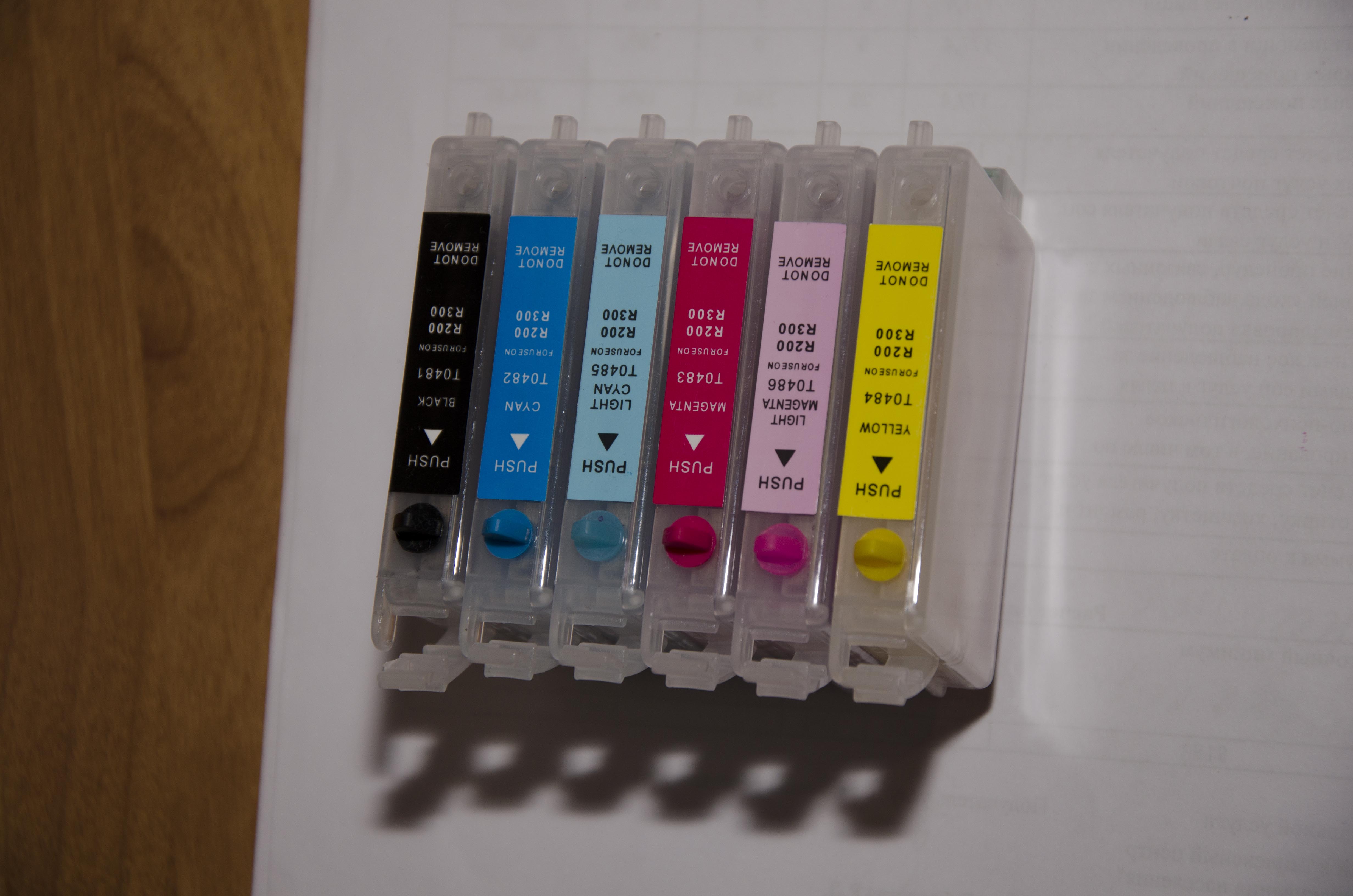

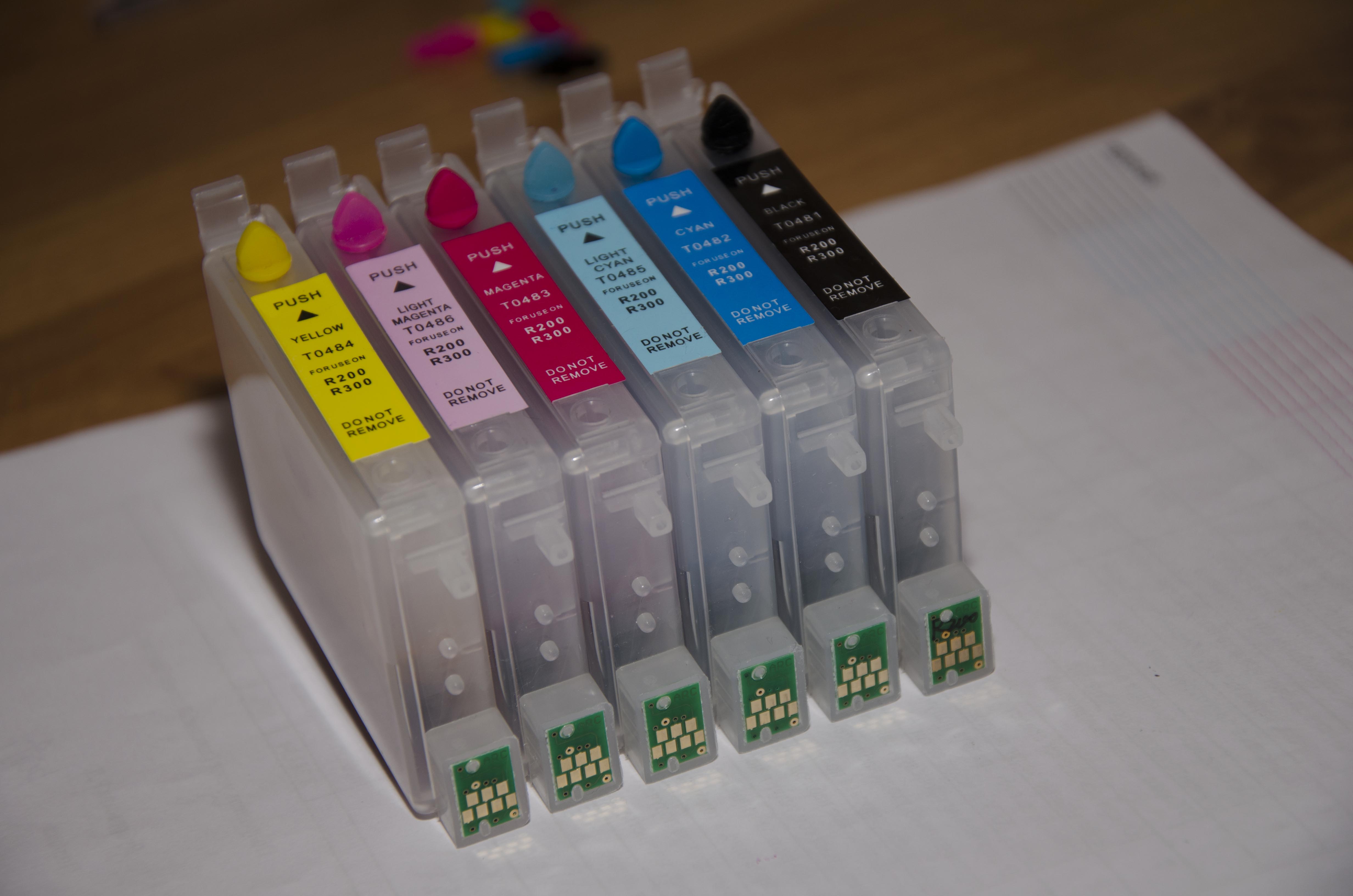

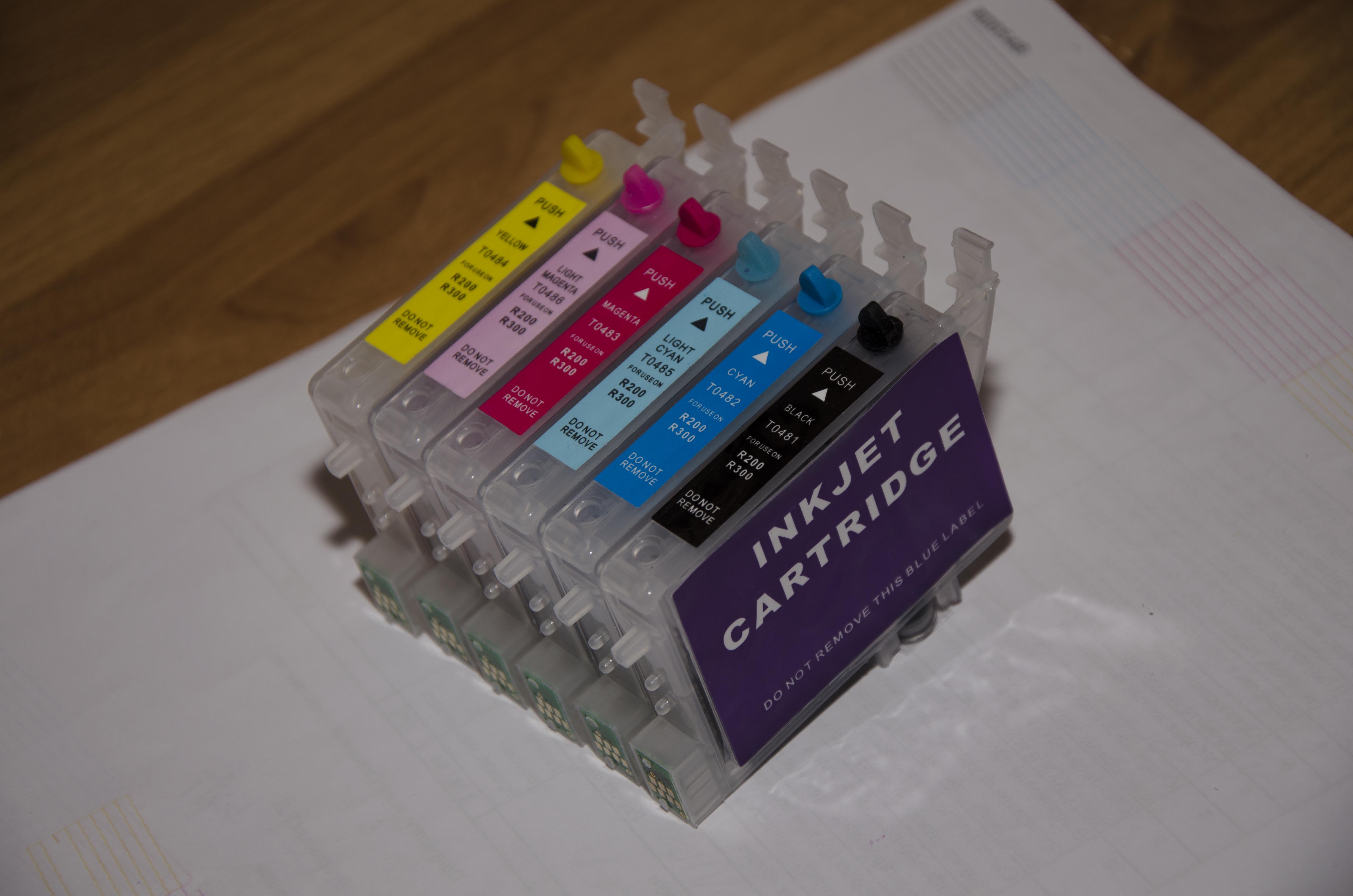

ПЗК. Какие они у Вас? Хоть бы краем глаза дали посмотреть.
Когда полностью заправленные не текут в руках или на лист бумаги? Если полный комплект заправленных ПЗК поставить на лист бумаги сначала, а не сразу в принтер, и через полчаса Вы обнаружите лужи под ними, то значит текут, и надо что-то с этим делать. Что делать? Менять ПЗК. Они ведь не вечные, резинки пересыхают, предфильтры забиваются, манжеты перекошены и т.д.
| Сообщение #7 Отправлено 14 июня 2017 - 13:37
MonstOr, выкинь ПЗК, они дают течь, и на пластине дюз образуются капли, эти капли не дают нормальный плевок ПГ совершить.

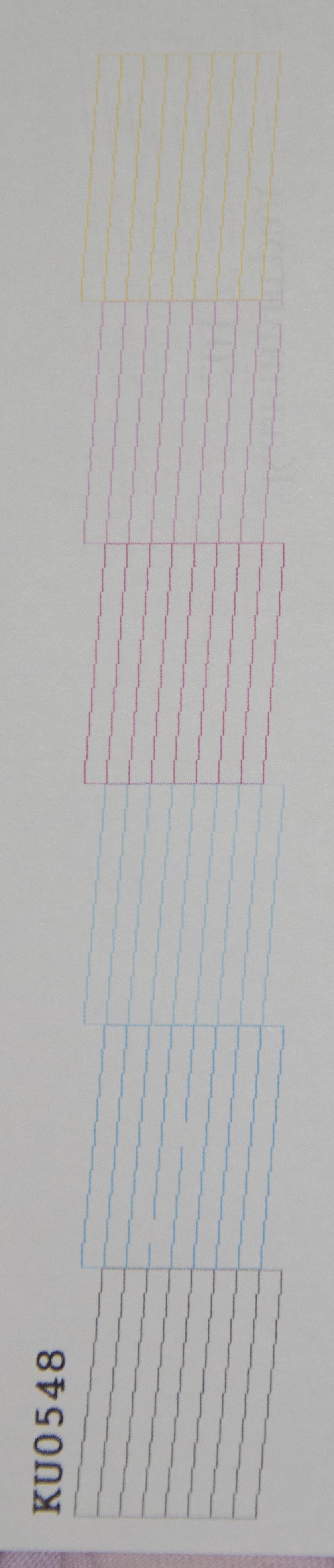

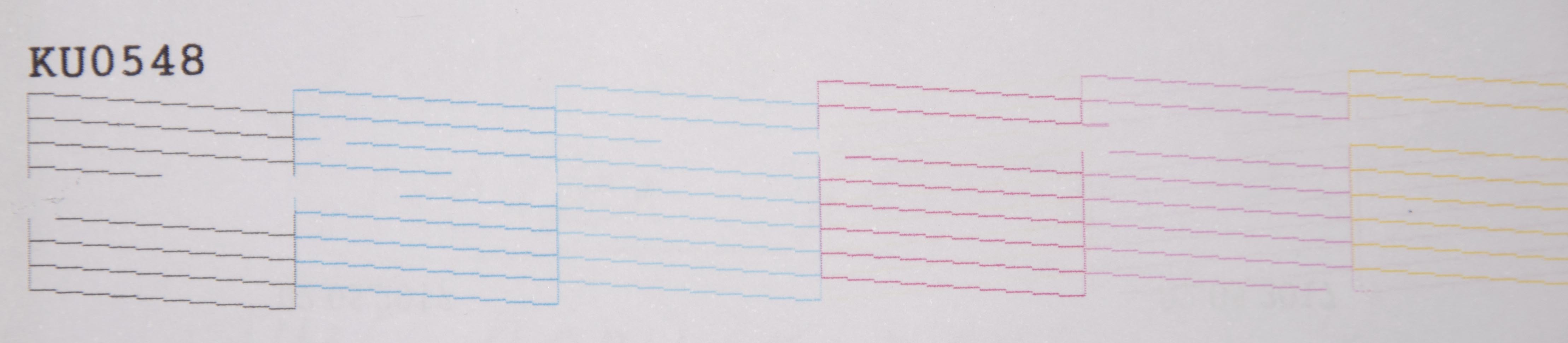

когда скапливается капля тест дюз выглядит так
ПЗК заправленные на 50% поставил на горизонтальную поверхность - за 1 час не вытекло ни капли.

Снял ПГ, промыл, поставил на место, сделал тест дюз - результат сверху. Пропало 2 синих дюзы и 1 светло-красная очень сильно косит. Распечатал лист А4 - КАПЛИ СНИЗУ ПГ НЕ СКАПЛИВАЮТСЯ!!!! Кто-то может объяснить из-за чего так происходит? Я просто не пойму в чем была проблема.
В таких ПЗК обычно есть 3 клапана, один внизу, закрывает резиновую манжету когда картридж вынут из принтера и два внутри, в виде силиконовых шайб. То, что из картриджей, стоящих на столе не вытекло ни капли, говорит о том, что первый клапан работает исправно, но, когда картридж стоит в каретке, он всегда открыт и на процесс печати он никак не может влиять. А вот внутренние клапаны-шайбы могут работать не правильно, вызывая либо чернильное голодание либо перелив. Встретить ПЗК с нормально работающими внутренними клапанами - большая удача. Они или изначально не работают как надо, или со временем дубеют, деформируются, засоряются, залипают.
Если сохранились пустые оригинальные картриджи, попробуйте сделать из них ПЗК. Или можно сделать СНПЧ добавив доноры и шлейф и использовав имеющиеся ПЗК (шлейф подключать к заправочному отверстию, а воздушное закрыть пробкой).
С перезаправленными оригиналами или правильно сбалансированной СНПЧ никаких переливов и капель не будет.
Чем меньше чернил в картридже, тем меньше вероятность каплеобразования.
