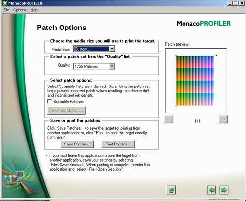

Прикрепленное изображение: 555456.jpg
Рисунок 5 мишень
В окошке «Quality», выбираем 1728 Patches.
Этим самым, задаем количество квадратиков (патчей) на генерируемой мишени.
Можно поставить и меньшее значение. Но, конечный результат будет хуже.
В окошке «Media Size» выбираем Custom.
Появится окошко настройки размера:
Прикрепленное изображение: 66653190135b032.jpg
Рисунок 6 мишень
Устанавливаем единицы измерения «mm»
Задаем размеры: 360х460mm
Нажимаем «OK»
Сохраняем результат, нажав кнопку
«Save Patches…»
Файл мишени, сохранится в формате tiff.

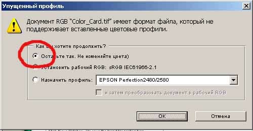

При загрузке файла мишени, будет появляться окошко, в котором откажитесь от изменения цветов.
Нажимаем «ОК»

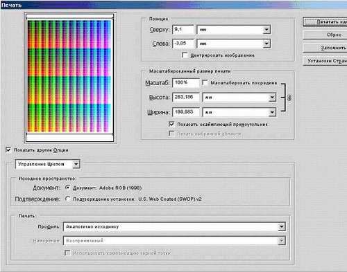

Переходим в (Файл\Печать с предпросмотром)
Сняв флажок «Центрировать изображение», - можно самим поправить (разместить) изображение на листе… Но только не тяните мышкой за уголки! Иначе, произойдет искажение пропорций.
Прикрепленное изображение: 101010456.jpg
Рисунок 10 мишень
В нижнем окошке «Печать» в опции «Профиль» указываем – «Аналогично исходнику»
В общем, поставьте все как у меня на рисунке выше.
Далее нажимаем на «Печать» и переходим к настройке драйвера принтера.
Драйвер, настройте так же, как он будет настраиваться вами в дальнейшем для печати фотографий. Т.е., укажите тип бумаги под который строите профиль. (именно на этой бумаге и будем печатать мишень. (Для других типов бумаг и чернил, строиться свой, каждый раз отдельный профиль)
Установите качество печати «наилучшее фото». Включите опцию ICM и ОБЯЗАТЕЛЬНО отключите «Управление цветом»!!!
