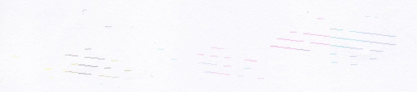

RX690, пропала печать Прошу помощи сервисменов

Пробовал печать "тесты режимов печати".
Чистый лист.
Невероятная мысль, как и фантастичная - съедены потроха ПГ.
Чистый лист.
| Сообщение #24 Отправлено 19 мая 2013 - 10:41
не была.
Я имел в виду съеденные пьезокристаллы.
Нет другого объяснения у меня разноцветного теста дюз.

Кость, скажи, в моем случае сдохла ПГ или электроника на матке?
Нет писка пъезокристаллов, это единственно найденная мной неисправность.
Хорошо.

При печати единичные признаки работы дюз,
т.е. хоть что-то печатает?...если да-то не при чём ни мама , ни ПГ...по электронике
| Сообщение #31 Отправлено 21 мая 2013 - 09:46
Кость, в первом посту тест дюз.
При печати фактически белый лист.
Все дюзы проходимы, проверено дождиком.
Пробития нет, проверено при дождике.
Такой случай для меня новинка, без опытных не разобраться, ибо думаю, что тут дело в электронике.

Так. С самого начала. Бог с ним, с писком. Лесенка сейчас печатается так же как и в первом посте ? При печати "теста режимов" (насколько я понял у вас версия 2.0.7 или ниже, иначе быть не может) что печатается на листе ? Неужели вообще ничего ? С какими чернилами простоял полгода ?
| Сообщение #33 Отправлено 21 мая 2013 - 16:42
Да.
Чередование напечатанных дюх - наобум, но всегда ближе к центру.
Ничего.
Белый лист.
InkMate EIM290.

Тест дюз печатается на этой голове в режиме MC1-1 который присутствует в "тесте режимов". Если посмотреть с сильным увеличением, я думаю вы все же разглядите на "тесте режимов" маленькие черточки. Кстати, часовая лупа - такой же мой инструмент наряду с отвертками в сумке для выезда на неисправности.
Могу лишь предположить "закисание" или разъедание активной механической части пъезоэлементов агрессивной средой альтернативки. Каналы они, ведь, сами по себе прямые и грубо говоря "пластиковые" до входа в область пъезоэлементов. А далее на пластине толщиной 1 мм. выполнены финальные подводящие каналы к каждому элементу. И они всегда "открытые" (поэтому и "душ" нормальный), т.е. пъезоэлемент немного перекрывает канал, тем самым формируя каплю. Наглядно можно увидеть на видео где-то в "Академии Эпсон", базовый курс доступен всем желающим. У меня в самых разных сервисных курсах было это видео, но сами понимаете вставить его сюда - это полдня плясок с бубном.
Да, если есть время экспериментов - то "квадраты малевича" основными цветами на весь А4. В новой версии моей программы будет возможность печати 100% чистыми цветами на А4, а пока - где-то в сети видел что-то типа Purge_Black.tif ну и т.д.
Позволяет "раскачать" пъезоэлементы определенного цвета. Если они конечно не окончательно загнулись.
А вообще-то, цена вопроса на голову для Т50 - ИМХО не стоит того чтобы "положить жизнь ради этого". Это не Pro 9900
Есть отдельные полоски мадженты.
Других цветов нет вообще.
Тест дюз:
Тоже сделал такой вывод.
Отсутствие писка - симптом?
Получается, EIM290 - адская жидкость?
Ничего.
Пустой лист.
Погуглил. Ничего не нашел.
Ну такой вердикт и вынесу.
