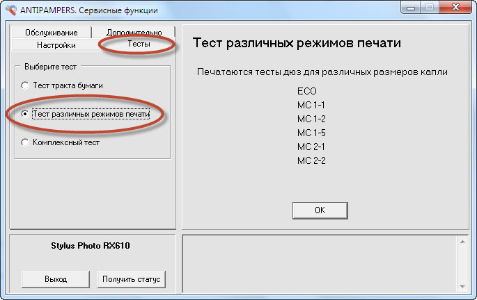

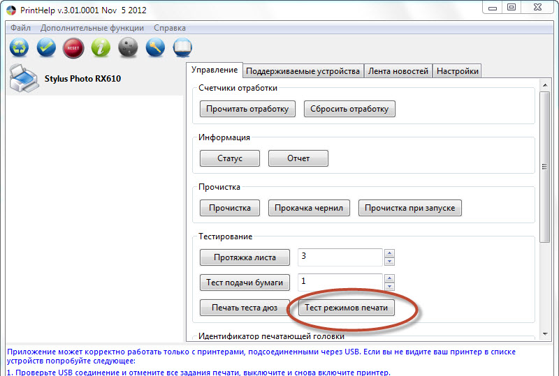

|    Сообщение #15 Отправлено 17 мая 2013 - 19:32   Nikolai67
А распечатай-ка "Тест режимов печати"...
|    Сообщение #16 Отправлено 17 мая 2013 - 19:43   Евгений26
Nikolai67,
А что это???
|    Сообщение #17 Отправлено 17 мая 2013 - 20:50   Nikolai67
Или - или.
  • Прикрепленное изображение: 17-05-2013 21-48-02.jpg
  • Прикрепленное изображение: 17-05-2013 21-48-59.jpg

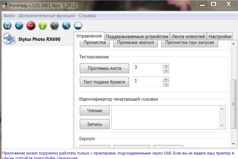

|    Сообщение #18 Отправлено 18 мая 2013 - 06:07   Евгений26
Nikolai67,
Прикрепленное изображение: Снимок.JPG
Программа с этим мфу не дает таких пунктов, которые нужны.
|    Сообщение #19 Отправлено 18 мая 2013 - 06:24   Nikolai67
Значит второй скрин в помощь, программа АНТИПАМПЕРС.
|    Сообщение #20 Отправлено 18 мая 2013 - 16:24   Евгений26
Его предлагают купить.
