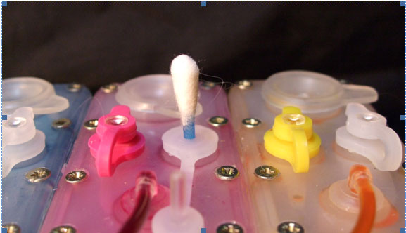

Пузырьки "лежа" - это лажа. Либо, чернила заправлять до уровня нижней кромки горловины в положении "лежа". Либо, иметь вероятность, и весьма не малую, что в один прекрасный момент, на поверхности где находится данная конструкция, образуется разноцветная лужица, которая со временем приобретет цвет близкий к черному.
| Сообщение #69 Отправлено 11 мая 2013 - 14:19
термопистолетом?
Не поидет. А как потом заправлять?
Здесь правильно подмечено. Простая банка не чувствительна к перепадам температуры и давления. Значит, про правильной, изначальной балансировке перелива не может быть. Но прокладка в оригинальной бутылочке от чернил ИнкТек - пористая. Значит, она не годится, ее надо менять на нормальную.
могу на безвозмездной основе отправить комплект китайских
Спасибо, но сами подумайте: как человек, который создал доноры по конструкции лучше, чем китайские, откажется от своей веры и будет ставить фуфло?
в евросоюз не завозят доноры
можно заказать по интернету, например
http://www.inksystem.lt/ciss/
Country of origin: South Korea
| Сообщение #70 Отправлено 11 мая 2013 - 15:08
Заправляем сверху через откидывающуюся крышку. Для гермитизации во время простоев если боишься испарений - Шариком перетянуть конструкцию или еше чем. Да и вообще, там только шлейф подвести к блоку для мелочей, в целом он гермитичен, небольшой зазор необходим для ВО.
