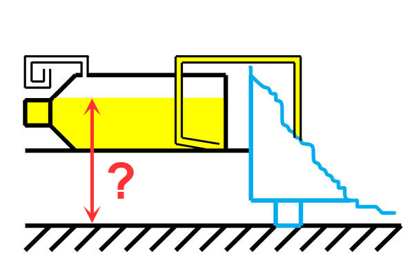

| Сообщение #44 Отправлено 10 мая 2013 - 06:10

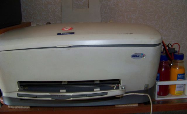

примерно так:
Зигмас, по поводу подъема бутылки, на каком уровне от дна принтера нужно бутылку подымать. Верхний уровень чернил, полчается не должен превышать уровень ПЗК.
Теперь по поводу бутылочек положенных набок? Есть более идеальный вариант, скоро выложу фотки, думаю Зигмас ты приятно удивишься.
| Сообщение #45 Отправлено 10 мая 2013 - 07:03
Дно принтера - неудобное место, там еще есть ножки, потом стол. А вот плоскость стола - хорошая точка отсчета.
уровень ПЗК.
Тоже совсем неясно, какое это место или уровень. Я за основу беру уровень дюз ПГ, или уровень выхода бумаги из принтера, Для Кенонов серии 4600-4900 это будет примерно 65 мм (до плоскости стола, на котором установлен принтер).
| Сообщение #46 Отправлено 10 мая 2013 - 07:09
Отлично. На сколько см, от плоскости стола подымать?
| Сообщение #48 Отправлено 10 мая 2013 - 07:39
aaaa, и это расстояние и расстояние от плоскости стола до нижней боковины бутылочки :)
| Сообщение #49 Отправлено 10 мая 2013 - 07:44
Оно не должно нас волновать, нам важно только первое. Конкретно у меня оно 55-60 мм. И не важно, какой донор, сосуд Мариотта или простая банка.
Если не Мариотт, то в простои банке этот уровень должен меняться как можно меньше. У меня будет перепад уровней примерно до 30 мм.

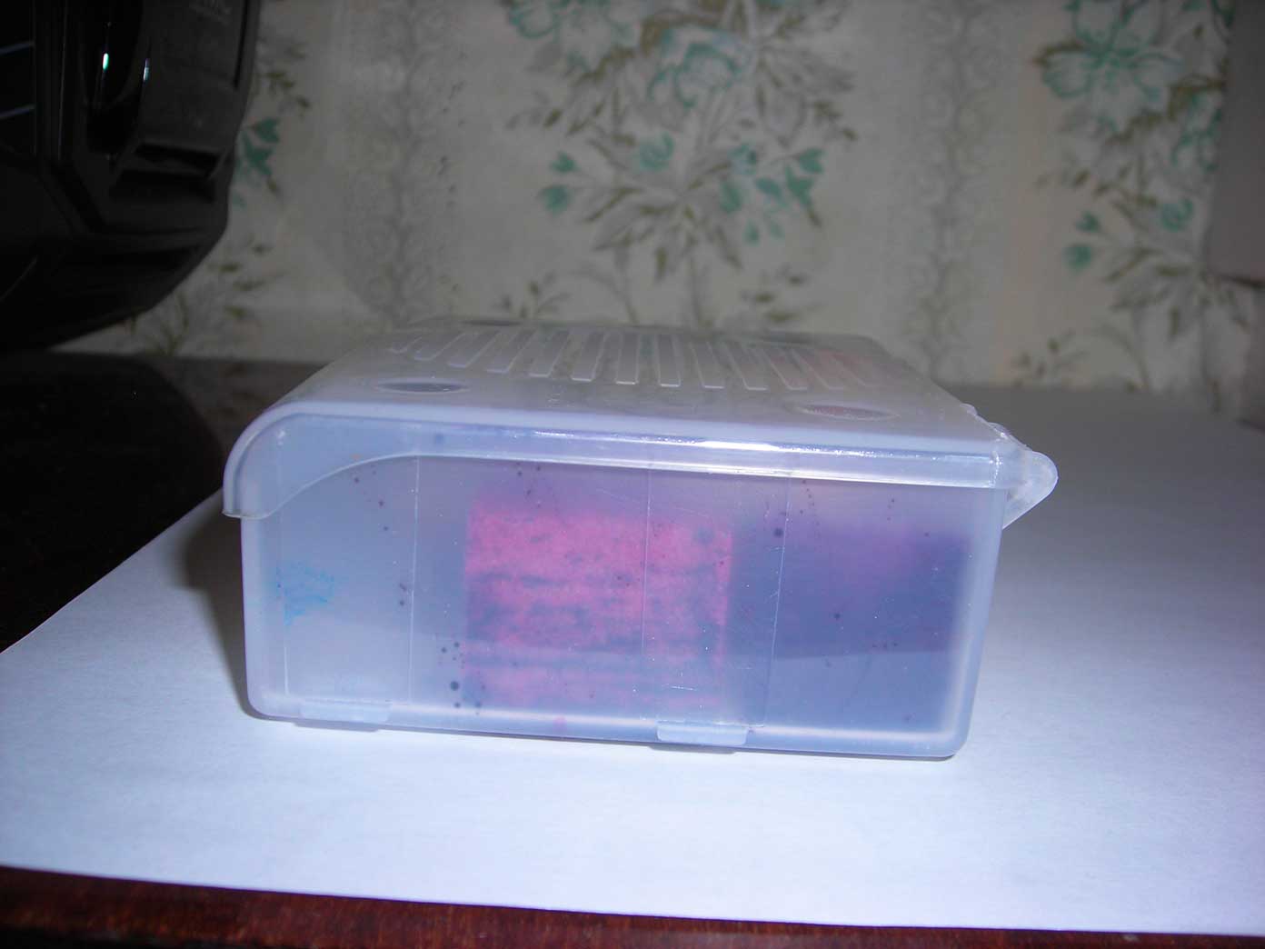

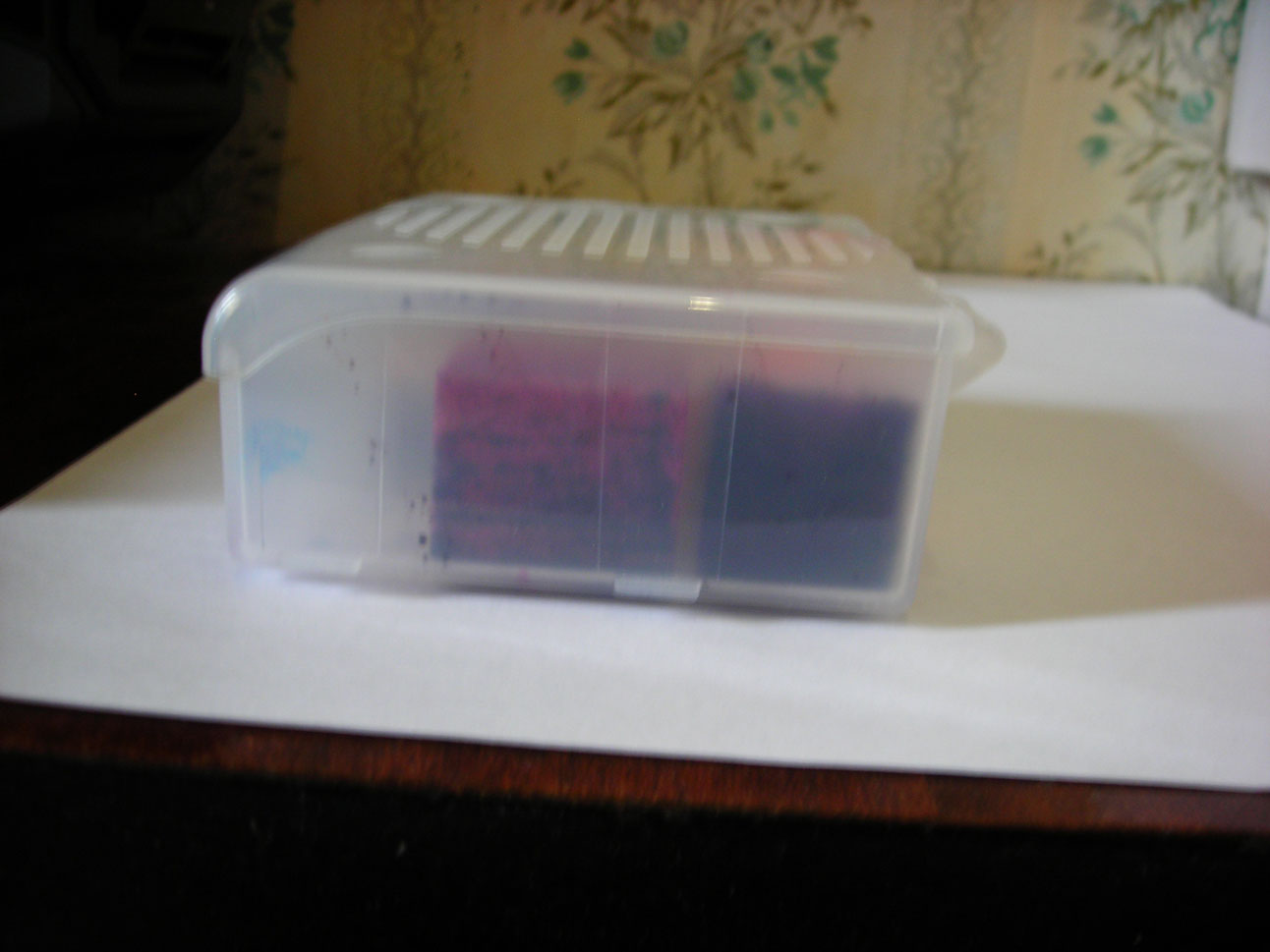

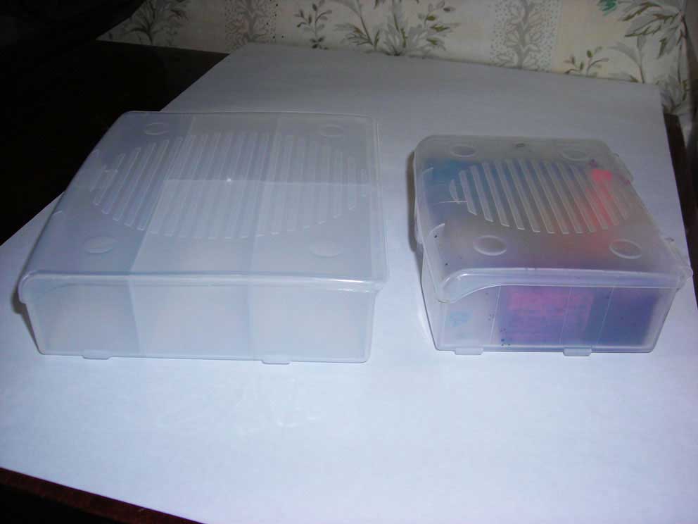

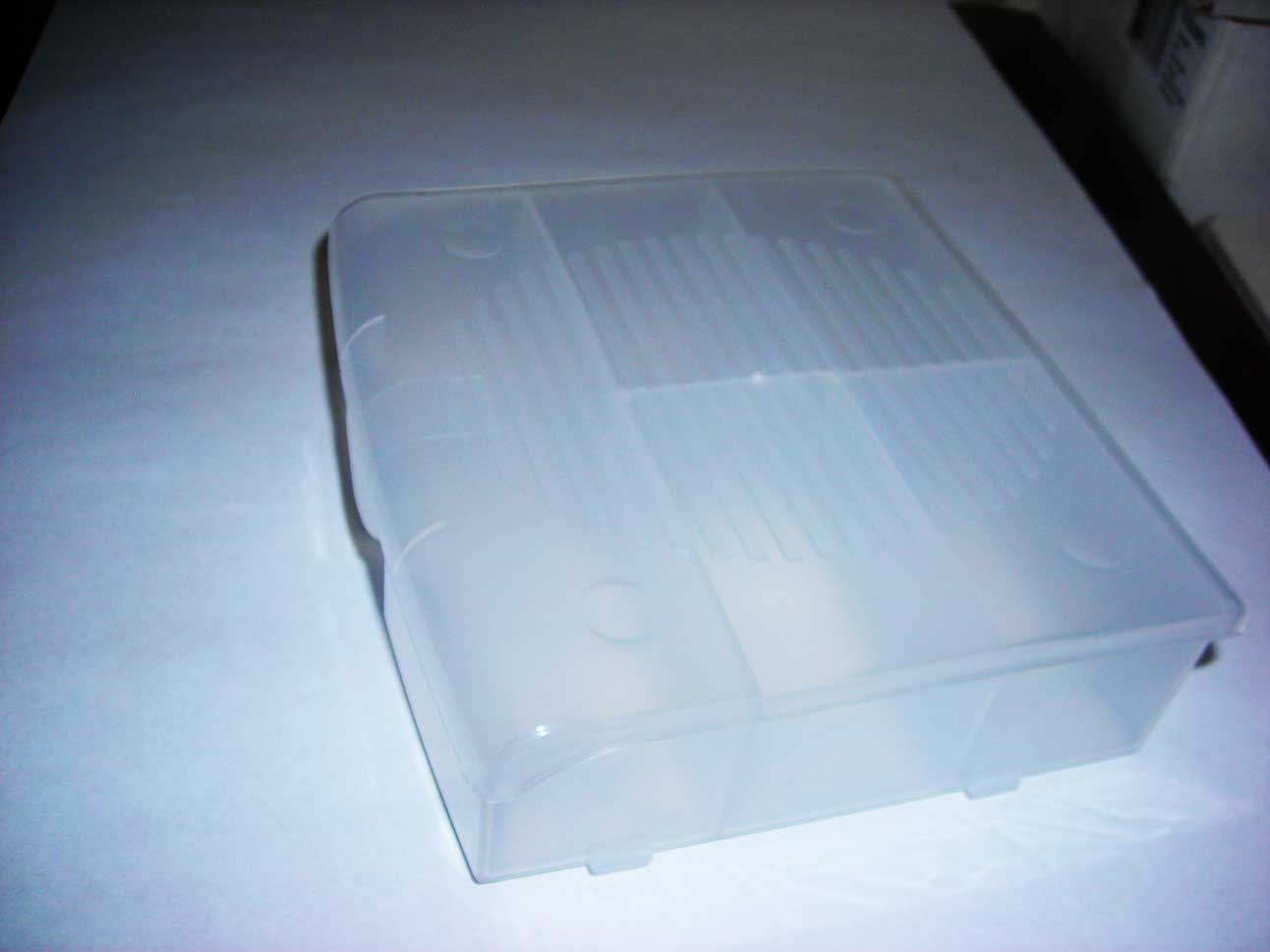

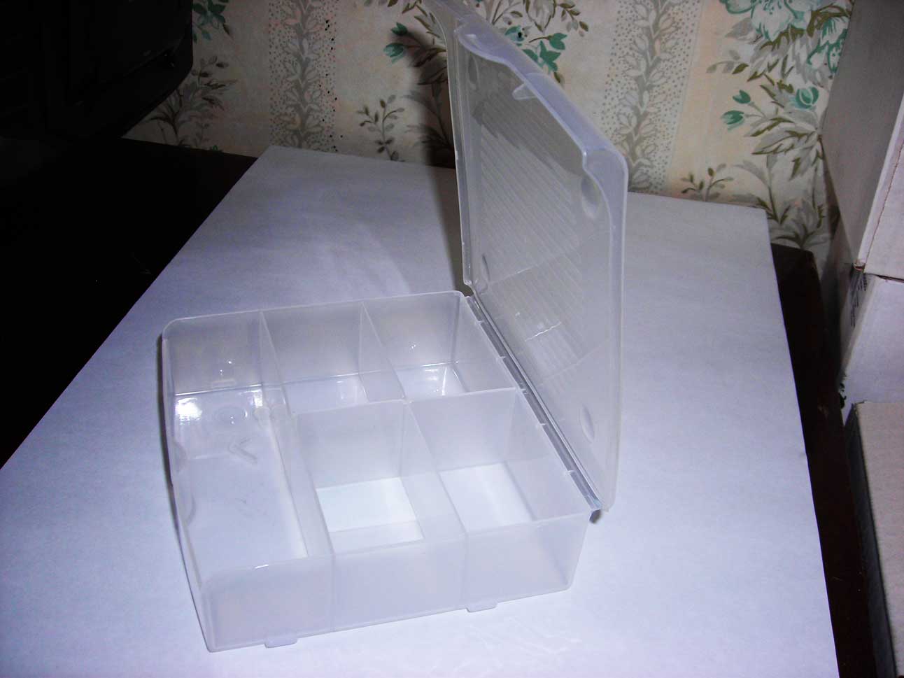

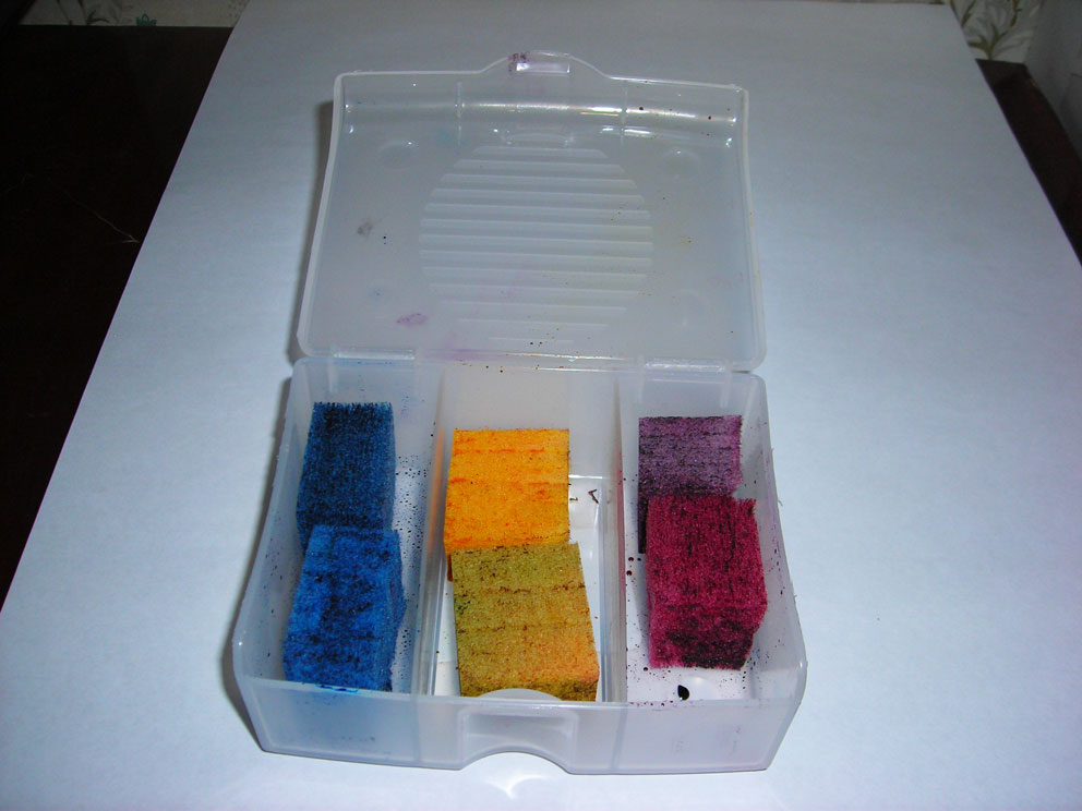

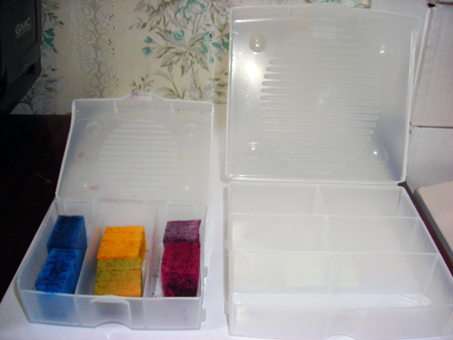

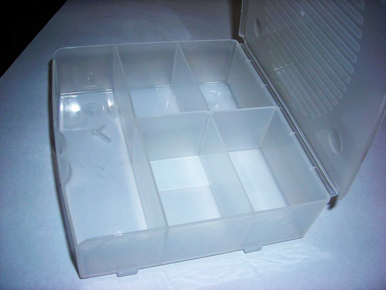

В качестве альтернативы баночкам, можно использовать блоки для мелочей. Где я храню наполнители от 41-ых картриджей :)
Фотки выкладываю специально для Зигмуса.
Блоки стоят копейки, выполнены из полипропилена и прозрачные.

SCORPIC,
Спасибо, посмотрел. А какая будет защита от испарения чернил?
| Сообщение #54 Отправлено 10 мая 2013 - 11:11
Перегородки при желании можно выломать
Защиту где угодно можно делать. Загерметизировать или объединить ВО между перегородками. Шлейф и воздушное отверстие для удобства можно сделать сбоку.
Блок для мелочей продается в магазине инструментов.
| Сообщение #56 Отправлено 10 мая 2013 - 11:25
3,5см
Диаметр 100мл баночки от инктек - 4см. Но в блоке для мелочей чернил влезет больше чем в баночку, потому как полезной площади будет больше
| Сообщение #57 Отправлено 10 мая 2013 - 11:30
Если положить на бок бутылочку ИнкТека с 100 мл чернил, их высота составит не 40, а 30 мм.
Осторожно не соглашусь. Будет больше не полезной площади, а полезного объёма.
| Сообщение #58 Отправлено 10 мая 2013 - 11:31
Так точно. Получается что блоки для мелочей удобней и имеют устойчивые ножки, опрокинуть случайно такой блок и пролить чернила, будет сложнее.
Вот точно. Объема чернил
