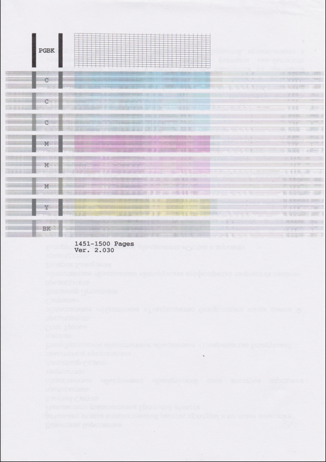

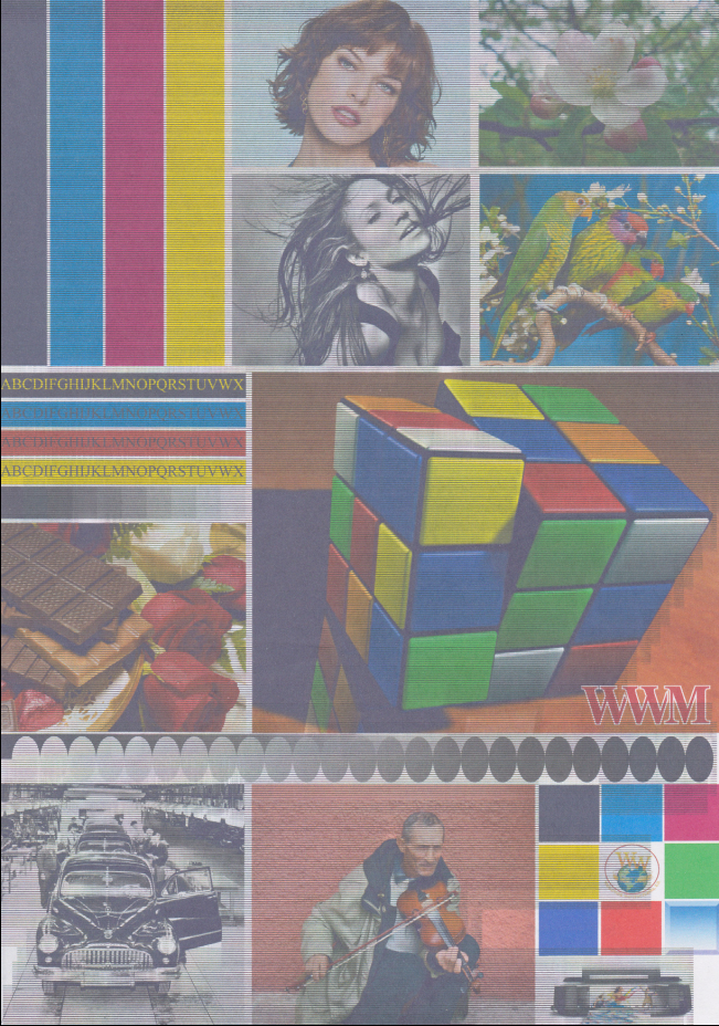

Какие-то непонятки приключились.
C одного 5340 переставил на другой 5340 и получил полосы при печати стандартного теста сопел и другого теста при настройках:
параметр - фотопечать
тип - обычная бумага
качество - стандарт = полосы
При печати:
параметр - стандартные
качество - стандарт = полос нет
При печати:
тип - GlossyII
качество - высокое = полос нет
Когда ПГ стояло на первом 5340 - все тесты были нормальные.
Чтобы это значило?
При печати:
При печати:
тип - GlossyII
Чтобы это значило?
Canon Pixma MG5340: Barva+C520-089/296+C521-286/287/288.
Epson L800
Epson L800

Vitalij, Протрите тщательно контакты, идущие к пг у второго принтера. Причем здесь чернила и картриджи? Тут явно дело в электронике.
| Сообщение #49 Отправлено 22 сентября 2016 - 15:39
SamSvoi, оригиналы есть, только пустые.
Akcyn, протереть контакты не догадался, попробую.
Но, когда поменял плату местами - всё стало работать на одном принтере, на другом не проверял. Но у этого принта была B200, может это её эхо? после установки туда ПГ, он сразу начал печатать, но с фокусом.

Что-то исправить мелкими жертвами уже не получиться?
Эту плату (В200) - установил на другой - полосы.

я этот взял б/у за 5S, было B200, в нагрузку OCP 50мл + пзк бурштен2, простой две недели. А вот с платой не повезло.
После переустановки платы, тот прин, что с полосами печатал, немного прочухался. Теперь печатает нормально во всех режимах (Сообщение #42). Проблемный режим несколько раз отпечатал только на 2/3 листа из без полос, а потом весь лист бес полос. Только на тесте выравнивания ПГ есть полосы и печатает не полностью, и полосы на тесте сопел.
Хочу провести эксперимент с заклейкой ПГ. Но на прокачках после замены ПГ сливает пол картриджа.
