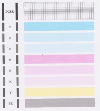

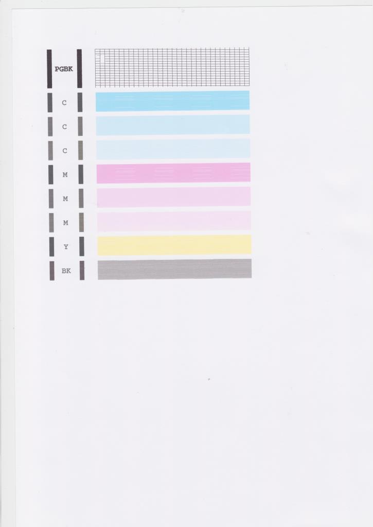

|    Сообщение #1 Отправлено 04 мая 2013 - 13:45   max_80
Принтеру MG5240 1.5 года, картриджи ПЗК ( срок работы 1 год 3 месяца) с чернилами InkTec. Полосить начал после того, как выплюнул два листа чистой бумаги. Промывал (7-9 часов в ванночке) чистящей жидкостью inktec. Пигмент стал лучше, а цветные почти без изменений. Подскажите по харакетеру полос ( на С и M насыщенных они какие-то подозрительно одинаковые и четко выраженные) в чем может быть дело или голове пришел конец? И почему ВСЕ цвета стали полосить?
  • Прикрепленное изображение: mg5240(2)new.jpg
  • Прикрепленное изображение: mg5240(2).jpg

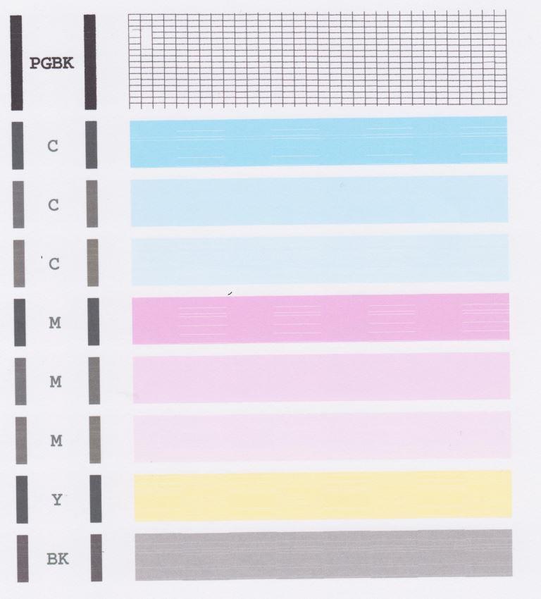

|    Сообщение #3 Отправлено 04 мая 2013 - 17:30   max_80
Выложил новый скан,пожалуйста посмотрите. Не простаивал, используем часто. Есть подозрения, что жена попробовала печатать почти с пустым катриджем С, по почему стали полосить и другие цвета? (воздух). Насчет заправки ПЗК: не вижу каких либо аномалий, хотя на форуме рекомендуют их менять, не вечные.

|    Сообщение #4 Отправлено 04 мая 2013 - 17:34   aaaa
max_80,
1. Теперь полоски видны. Кажется, они для всех цветов примерно одинаковые?
2. У меня с ИнкТеком никаких таких проблем не было.
3. Сколько примерно чернил израсходовано?
4. Как у этих ПЗК с индикацией уровня чернил?
5. Печать без чернил крайне нежелательна для таких ПГ - охлаждение дюз сильно нарушается.
|    Сообщение #5 Отправлено 04 мая 2013 - 17:50   max_80
1. С и M почти одинаковые , Y чуть отличаются, BK в своем стиле
2. Тоже не было до поры
3. Насчет чернил не понял?
4. Индикация подглючивает, не всегда корректно
Вы думаете, что голове все?
