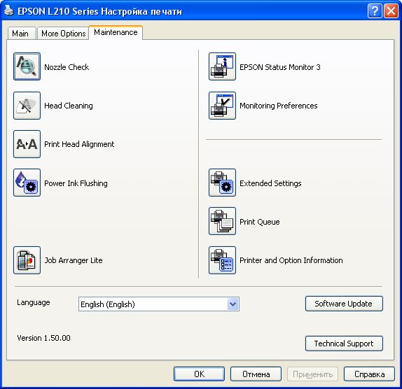

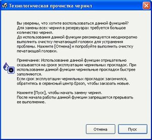

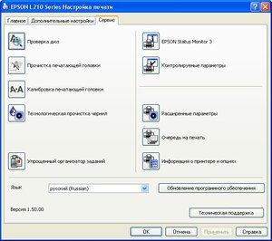

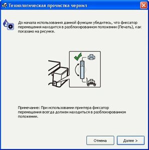

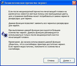

Интересно получается с принтером L210.
Запустить его не удалось по причине того, что помпа не закачивает чернила из доноров. Пока разбирались с помпой столкнулись с "интересной" новой опцией на вкладке "СЕРВИС". Все на картинках, комментарии излишни.
Изображение Изображение Изображение Изображение
|    Сообщение #72 Отправлено 30 июля 2013 - 10:55   aVs
Странно что подобной ф-ции нет в L800 и др. Как вариант драйвера поновее или бригада из отдела проф моделей занималась :rofl:
Подобная ф-ция реализована на моделях проф. линейки (не скажу что на всех, но приходилось задействовать на А2 формате)
|    Сообщение #73 Отправлено 30 июля 2013 - 11:01   WWM
Судя по информации в окнах, чернила из доноров сливаются в памперс? :rofl:/>/>
И как это понять? То ли допускается, что оригинальные чернила могут быть бракованными, то ли так помогают избавиться от залитых не оригинальных чернил?
|    Сообщение #74 Отправлено 30 июля 2013 - 11:22   aVs
Сами то поняли что сообщаете? :rofl:
Защите от дурака в первую очередь. В том числе и в случае долгого простоя и "прокисания" чернил - причём тут брак, если в голова у юзера - пуля ? :rofl:
А куда ж им ещё деваться то? Можно конечно трубочку в карман лучшему другу организовать :friends:
|    Сообщение #75 Отправлено 30 июля 2013 - 11:44   WWM
Какая может быть защита от дурака, если даем конкретный пример? В нашем новом устройстве не закачались оригинальные чернила. Компания Epson предлагает выход: перекачать чернила в памперс и, соответственно, заменить памперс. Вопрос: почему бы при этом не посоветовать обратиться в сервис насчет проверки работоспособности помпы? Зачем перекачивать заведомо нормальные чернила в отходы?

|    Сообщение #77 Отправлено 30 июля 2013 - 12:09   aVs
В Вашем конкретном примере гарантийный случай и ничто не мешает(ло) Вам в сервис обратиться.
Не факт... зависит от кол-ва остатка...
Не перекачивайте в данном конкретном случае, по гарантии обратитесь, что мешает?
Мне с точки зрения инженера сервиса всё ясно и очень удобно... Насколько эта фишка нужна (доступ к ней) юзеру - вопрос производителю...
Ну и по аналогии с проф. моделями - происходит не перекачка чернил, а слив чернил из системы (трубопровод - демпферы-ПГ) и заправка заново. Именно в этом смысл.
Как реализовано в данной модели - не в курсе само - собой, но вот сдаётся мне что должен быть как раз механизм именно подобный.
Если же сливается всё (интересно а как это контролируется - что слилось именно всё) из доноров, то тут как то инженерная мысль на взлёт пошла :rofl:
Опять же... Локализация софта - дело ну очень тонкое (достаточно ознакомиться с драйвером L800) и вот что в исходнике было... Что имели ввиду японы, видимо пока им известно только...
Ну и ничто не мешает Вам обратиться за разъяснениями :rofl:

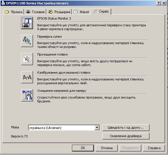

|    Сообщение #78 Отправлено 30 июля 2013 - 12:17   WWM
То же самое, естественно.
aVs,
Получилось взаимное недопонимание.
Имеется в виду конкретный принтер, но не конкретный пользователь WWM, который, понятно, знает, что делать.
Представьте на нашем месте простого, начинающего пользователя. Посмотрит он, что чернила не закачались в систему, ну и нажмет эту кнопочку.
Ведь в модели L100 этого не было.
  • Прикрепленное изображение: Maintenance window.jpg
  • Прикрепленное изображение: L100 вкладка СЕРВИС.jpg
