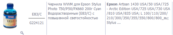

WWM, Вы рекомендуете ваши чернила E83 для принтера L100 и подобных
на вашем сайте
проводили ли вы испытания? есть ли у вас принтеры по типу L100?
если да то что это были за испытания? и когда они проводились?
на вашем сайте
| Сообщение #36 Отправлено 19 июля 2013 - 12:38
Естественно, у нас есть эти принтеры. Четырехцветок L-серии на сегодня уже более десятка, наверное. Испытания проводятся всегда прежде, чем расширяется совместимость .
Первый цикл испытаний проводился в прошлом году, затем об этом анонсировали здесь.
С выходом новых принтеров данной линейки испытания продолжаются и новые принтеры включаются в совместимость только после испытаний.
Именно по той причине, что у нас слишком жесткие требования к процедуре тестирования, часто бывает, что у конкурентов уже есть новая продукция в продаже (или есть в прайсе, а на самом деле еще нет, не важно), а у нас еще тянутся тесты. Но зато когда выходит новая продукция, то мы полностью уверены в ее работоспособности.

| Сообщение #37 Отправлено 19 июля 2013 - 13:16
WWM, Удивительно, ваша компания заслуживает уважения! Вы совершили прорыв в альтернативной печати, вы создали супер совместимые чернила! Эпсон реальные лохи, не считают свои деньги, зачем им отдельная линия чернил для L100 ведь решение оно рядом, просто разливать одинаковые чернила для L800 и для L100 только упаковывая их в комплекты по 4 и 6 цветов.
Да кстати а что там на счет зависимости вязкости чернил от температуры, ладно испытывали зимой было холодно вязкость повысилась, а что и летом в жару капля в 3пл держится на принтере L100 и Е83? не плывут чернила?
PS. Вчера распечатал тестовую картинку на простой офисной бумаге 80г, было такое ощущение что я её в воду окунул, после того как она высохла, пришла в негодность, ее скрутило и смяло, даже на инкмейте такого не было, а только ровный лист без дефектов.

| Сообщение #38 Отправлено 19 июля 2013 - 13:40
Нам с Вами не известно, почему производитель так сделал, поэтому рассуждать на эту тему бесполезно. Но то, что и теоретически (судя по параметрам), и практически (не только мы это проверяли, где-то выше уже звучала такая информация) - чернила L800 ПЕЧАТАЮТ без проблем в принтерах L100/200/300.
Характерная черта вязкости любой жидкости - иметь сильную зависимость от температуры. Именно поэтому производителем принтеров задается температурный предел для хранения и использования чернильных картриджей. Перед поставкой на Иран мы специально проводили тестирование при 40 град. С, - все работает без проблем.
А насчет печати теста на простой бумаге... все чернила хорошо пропитывают офисную бумагу и в процессе высыхания скручивают. InkMate - не исключение. Насколько скручивается лист - зависит от степени заполнения листа и класса качества офисной бумаги.

| Сообщение #40 Отправлено 19 июля 2013 - 14:00
WWM,
"Жираф большой - ему видней!" Владимир Высоцкий
Короткое резюме к всему вышенаписанному:
Считаю что Эпсон не просто так создали разные чернила для L800 и L100 с разными физико химическими свойствами.
И нельзя совмещать все и вся при этом не пожертвовав ничем.
И если чернила Е83 и печатают на L100 без дефектов то это еще не значит что они совместимы.
Есть такое понятие как качество картинки (детализация, четкость, красочность и тд),
сомневаюсь что чернила оригинал L100 и Е83 дадут одинаково качественный результат на принтере L100.
РS Если я не прав - забросайте меня камнями.
