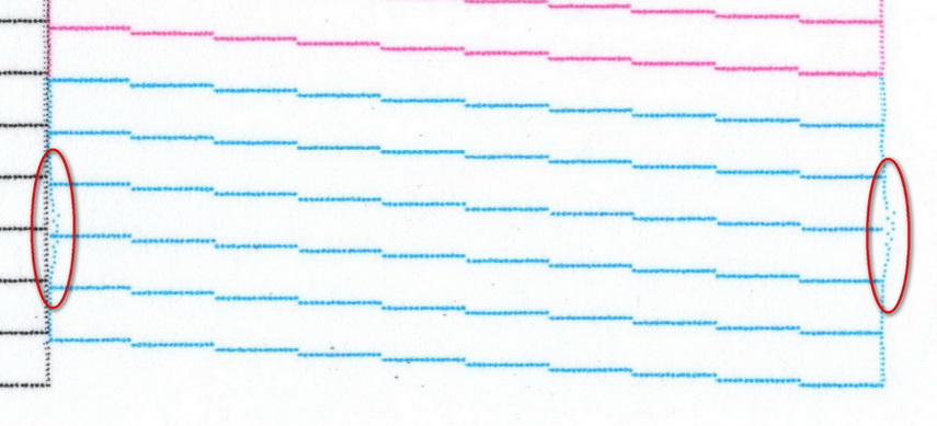

|    Сообщение #24 Отправлено 14 января 2014 - 15:20   БУЛЬДОЗЕР
Если "чернила загустели" - тогда почему это отразилось только на вертикальных линиях (в тесте печати), да и то локально - а горизонтальные пунктиры, при этом, идеальны, без намёка на смещение?! Кроме того, обратите внимание на то, что смещение вертикалей циана абсолютно идентичное с обеих сторон, как под копирку - 100% свидетельство невиновности чернил. IMHO, программный сбой.

|    Сообщение #26 Отправлено 14 января 2014 - 16:37   БУЛЬДОЗЕР
Дело в том, что если причиной смещения вертикальных линий по горизонтали является загустевание чернил, то следствием этого будет смещение всего цвета, целиком, или всего теста определённого цвета - как показано здесь, например:
Прикрепленное изображение: test.jpg
- циан ушёл по горизонтали весь (что вполне закономерно и объяснимо). А на тесте Egud'а лишь фрагмент вертикальной линии циана сместился по гоизонтали, в то время как те же дюзы (на том же уровне), которые дали смещение вертикальных линий, странным образом отпечатали штрихи идеально (без смещения по горизонтали).
И повторюсь: заслуживает внимания полная идентичность смещения слева и справа - каждая точка, вышедшая из конкретной дюзы, смещена и там и там на одинаковую величину:
Прикрепленное изображение: test1.jpg
Я определил это, прокрутив увеличенное изображение теста к нижнему краю монитора - чтобы был ориентир по горизонтали для сравнения точек. Впрочем, и так это достаточно хорошо заметно.

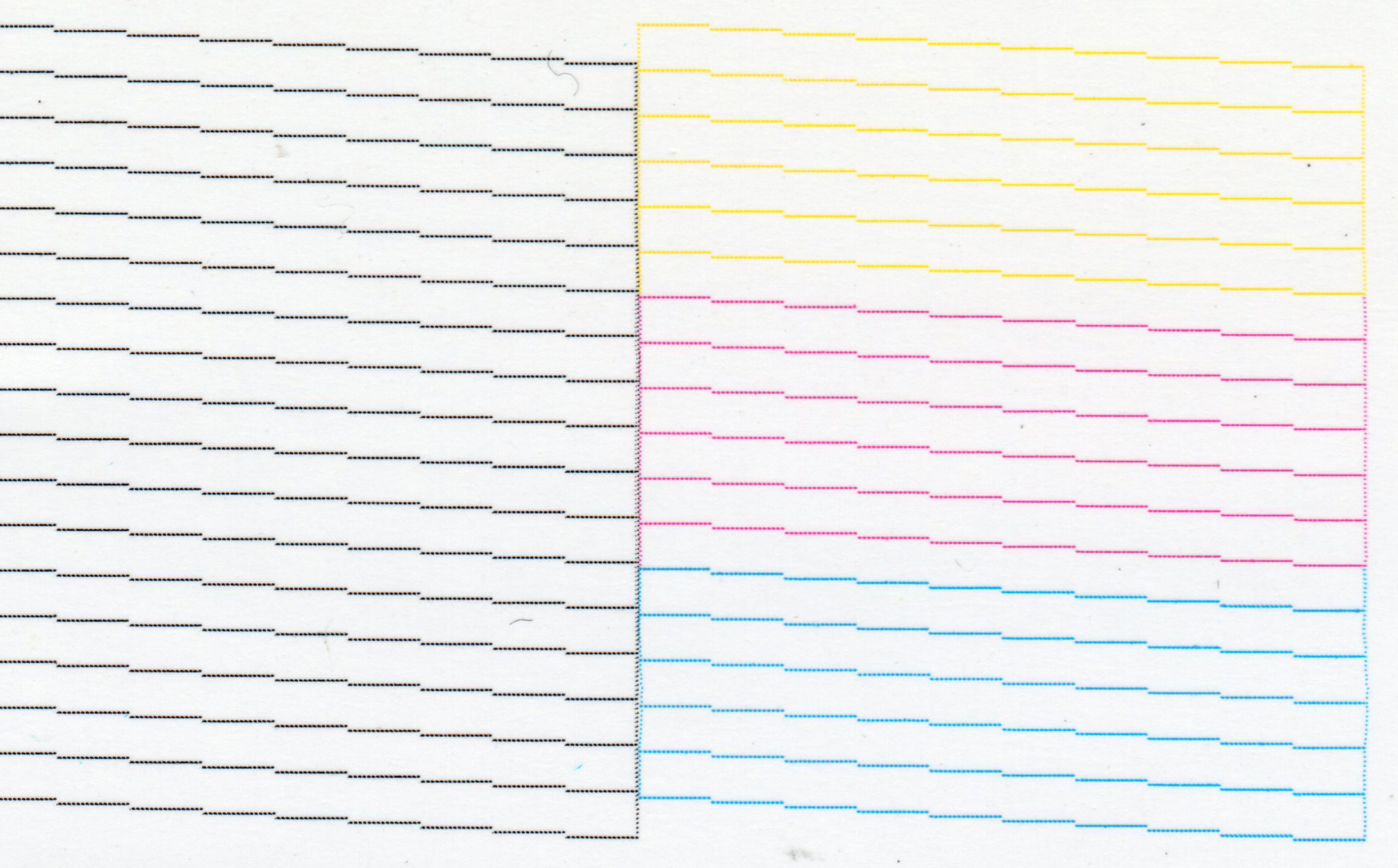

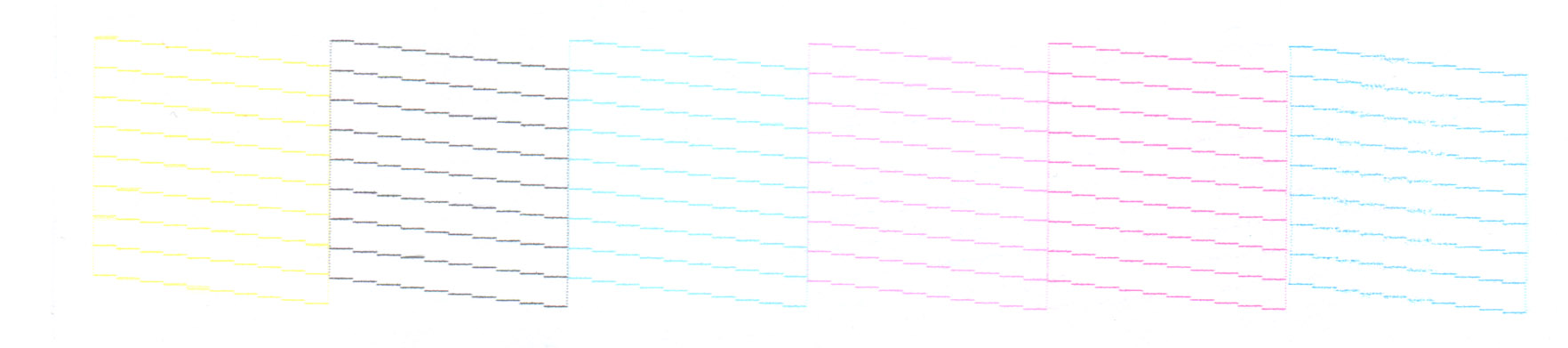

|    Сообщение #27 Отправлено 14 января 2014 - 17:52   Egud
pepsiman, видать я не понял про какие тесты вы говорите, в ПринтХелпе, по крайней мере, их нет. Вашу просьбу я не проигнорировал, а сразу же сделал тест печати проблемного цвета в быстром режиме.
После разбавления циана, тест дюз визуально значительно лучше стал, а вот на тестовой распечатке абсолютно никаких изменений-(
Прикрепленное изображение: img027.jpg
Кстати, обратите внимание на тест чёрного, нормальный?-) На нём печатаю ч/б тексты смывками. По идее они само больше должны были бы подсохнуть, но это, как видим, всё-таки не сказывается на печати.
