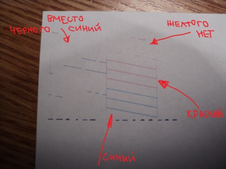

Привет всем. Продолжаю осваивать epson xp-103.При использовании СНПЧ пропал желтый и черный, промывал ПГ, разбавил чернила дистилированной водой, ненадолго появиллись цвета, и снова пропали.Фото теста дюз прилагаю.В чем может быть проблема, может чернила слишком густые. Или в сервисный центр отнести?

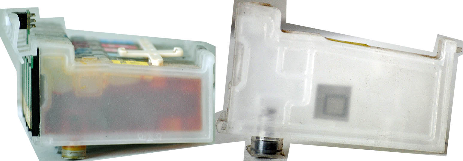

Там должно быть разряжение, фильтр вот
серый квадратик, это сеточка, она же фильтр, может быть правее, левее, выше, ниже

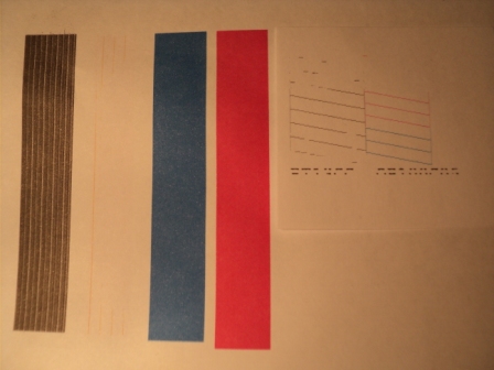

СРПЧ у меня картриджная, покупал в питере, снял шланги от доноров, и с открытым отверстием напечатал тест дюз, и четыре полосы в paintе - черную, желтую, синию, красную. результат на фото. черный вроде появился, может промыть пг. Вопросик - можно ли пигментные чернила разбавлять дистилированной водой для жидкости, или они могут свернуться?
| Сообщение #12 Отправлено 17 апреля 2013 - 19:11
Вам изначально лучше было бы на воде печатать, альтернативный пигмент даже В300 не всегда переваривает, с дюзами как дырки в дуршлаге. Разбавлять пигмент дело рискованное, неизвестно на какой основе производитель пигмент делал. Перейдите на воду, и СНПЧ поменяйте, так как от пигмента основательно отмыть ее вряд ли получится. Можно конечно вместо чернил промывку от пигмента погонять, но кто его знает истинную причину ваших бед.

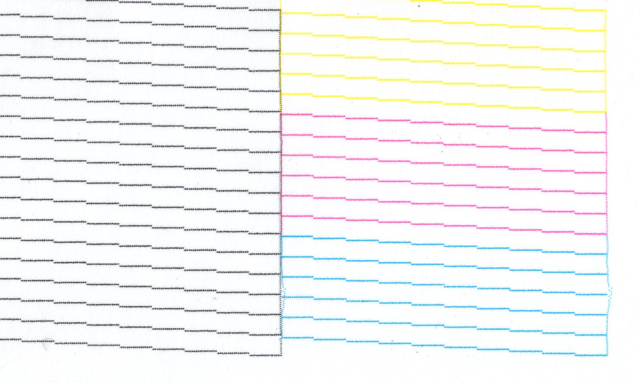

Абы не плодить темы, сюда скину свой странный тест дюз.
Две внутренние полосы дюз циана смещаются вправо. На печати это сказывается так - синие плашки печатаются волнами - насыщенно / бледно.
Принтер С110, СНПЧ каспульаня, чернила пигмент. Раньше с такой траблой встречался, но не помню отчего оно и как лечил. Есть догадки, что чернила подсохли и загустели (остатки Ломонда, перехожу на Инк-тек). А также может это связано с тем, что переставил ПГ с другого прнитера (более нового) а оно вот, вылезло (сразу скажу, что АйДи ПГ после обнаружения траблы прописывал). Мож случайное совпадение а может...

| Сообщение #16 Отправлено 11 января 2014 - 18:57
Egud,
еще бы тест режимов печати посмотреть

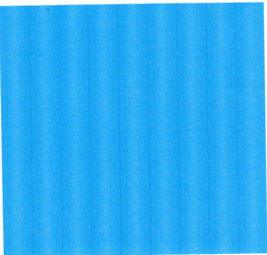

| Сообщение #17 Отправлено 12 января 2014 - 14:59
Распечатал из Корела проблемный цвет, режим быстрой печати - Текст: видно, что там, где две линейки дюз уходят вправо на тесте, при печати чернила ложатся в меньшей плотности. Картинка при выходе из принтера получается полосатой в синем цвете.-(
На тёмные линии не обращайте внимания, это соседние дюзы накладываются друг на друга, это к проблеме не имеет отношения.

| Сообщение #18 Отправлено 12 января 2014 - 18:35
Столько лет на форуме, а не видишь, что чернилки загустели?
| Сообщение #19 Отправлено 13 января 2014 - 08:43
Nikolai67, догадываюсь)) Это один из главных подозреваемых. Жду подтверждения от других участников, чтобы начать операцию по замене чернил.
ЗюЫю
Разбавил зелёным ММ - трабла осталась. В быстром режиме полосатое, в режиме Текст и изображение полосы "плотнее" друг к другу, практически не видно. Разбавил уже в пропорции 1/3, дальше думаю нет смысла бодяжить, проблема значит не в чернилах. Хотя очень похоже на загустевшие чернила, но почему-то глюк появился после смены ПГ.
ЗюЫю
Евангелие от Матфея 7:6
| Сообщение #20 Отправлено 13 января 2014 - 17:04
Для эксперимента: возьми ММ и добавь туда, для цвета, чернил, заправь принтер и посмотри, как странно будут вести себя дюзы. Это я к тому, что ММ не лучшее средство для разбавления чернил.
