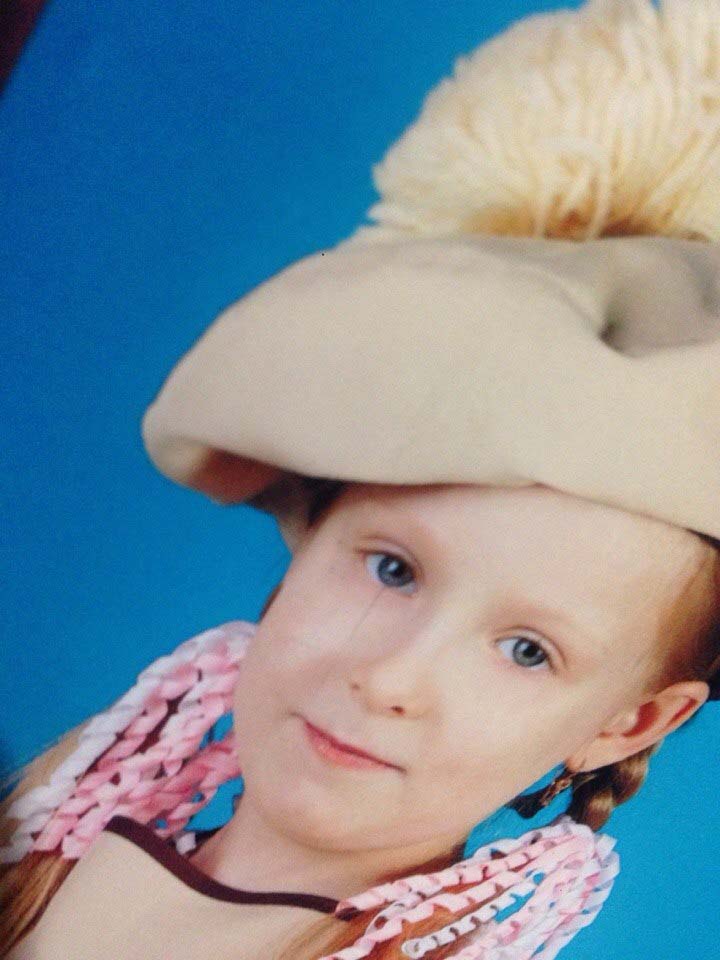

Ребят подскажите и мне, epson L800 пачкает бумагу вначале печати. Полоса всегда в одном месте.
Фото расположены так как они выходят из принтера. Это размер 10 на 15. Но если печатаешь больший формат, то полоса будет в том же месте.
ЗЫ: в инете вычитал что это ролик может пачкать, надо пару тройку раз прогнать лист А4, побрызгать на него моющим для стекла. Стает меньше но полностью, не решает. Да и помогает не на долго. Подскажите как решить эту гадость. Спасибо

mateys, ролики не пробовали помыть?
