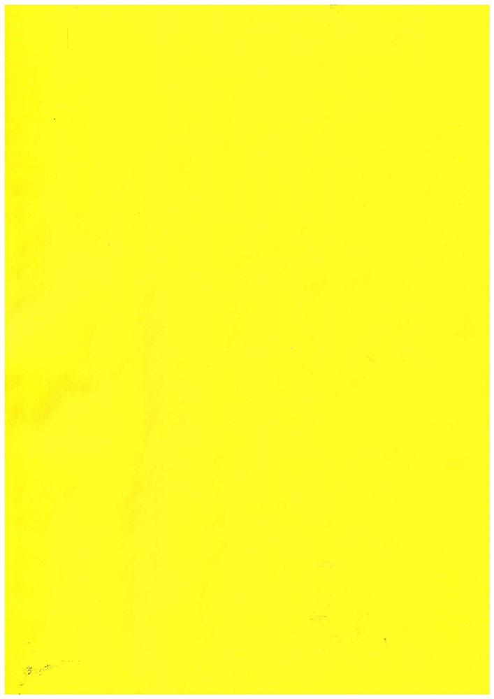

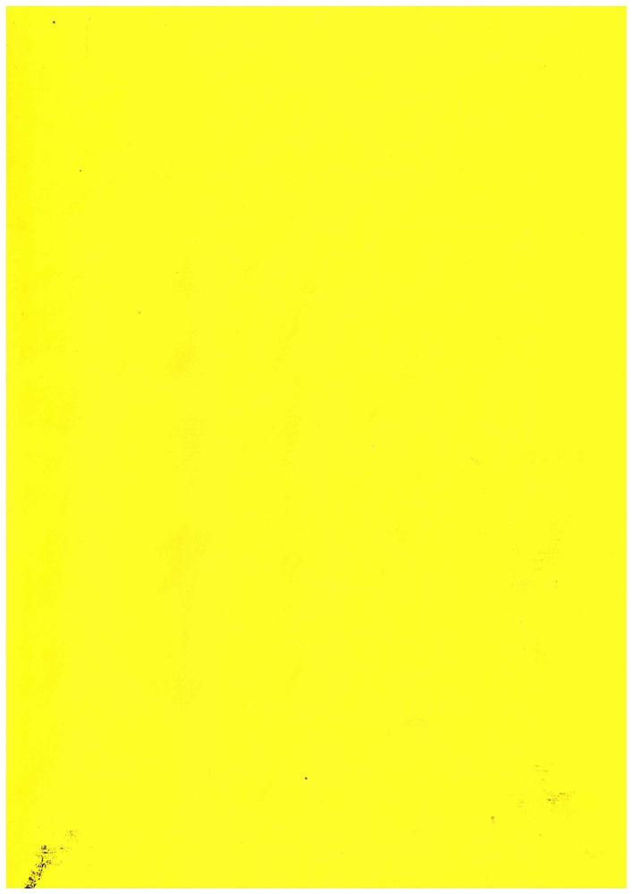

Здравствуйте! У меня возникла одна проблема Epson L800 Пачкает бумагу только при печати формата А-4. Другие форматы А6, А5, без мазни печатает. В чем проблема? Подскажите пожалуйста! Я прикрепил фото напечатанных бумаг при режиме фото.
Самое главное он пачкает в одном и том же месте. В нижнем левом углу.
L800 Пачкает бумагу Epson L800 Пачкает бумагу при печати формата А-4

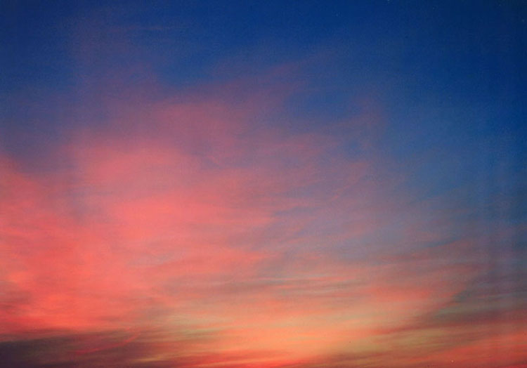

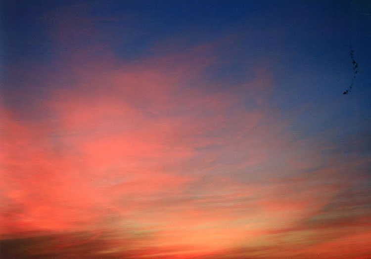

Такая же проблема с матовой А4 бумагой. Поначалу пачкал, теперь полосит(на вложении видно) и тоже в конце печати.
Ни поднимание ни опускание лотка выхода, ни изменение уровня чернил относительно принтера, ни замена бумаги 2 раза не помогли (Lomond230, Colouring180, Privision230)

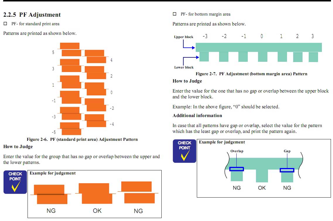

Это больше похоже не на полошение, а на "проплешины", исправляется настройками из Adjustment Program. Подробнее написано здесь - http://reseters.ru/...ndpost&p=245827
Из собственного опыта - у меня цифры вписываемые в SMAP и EJECT получились довольно большие, около 20. Только после этого я избавился от проплешин.
| Сообщение #19 Отправлено 15 апреля 2014 - 14:00
Спасибо тебе большое!
Скачал "a p l800" для моего принтера и постепенно дошёл до 20, причём значения указывал одинаковые в обоих пунктах, и проплешины исчезли, но боюсь как бы оно мне не аукнулось потом.
Как я понял он меняет расстояние от ПГ до бумаги, так? Неужели негативно это ни на чём не отразится???
| Сообщение #20 Отправлено 15 апреля 2014 - 16:43
нет, меняется расстояние между отпечатанным изображением за один или нескольких проходов ПГ (в зависимости от качества печати). Те если стоит качество печати текст или текст и изображение, когда одна строка печатается за один проход, то между проходами может быть разрыв или наложение изображения друг на друга. Когда между проходами образуется разрыв, то возникает эффект проплешин. Smap - регулировка практически всего листа (когда протяжка бумаги осуществляется пластиковыми роликами), Eject - последние два сантиметра листа (когда протяжка бумаги осуществляется металлическими звездочками)
