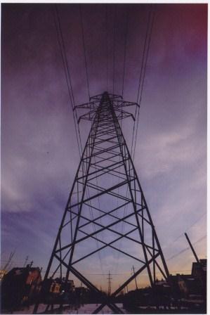

danex, фото у вас в полосочку - либо часть дюз не работает либо косоструй, оригинальная снпч при печати должна быть хорошо отбалансирована. Чернила оригинальные используете от L800?
| Сообщение #4 Отправлено 04 апреля 2013 - 07:17
"(не зависит от формата бумаги и от самой бумаги)"
я уже писал, что печатает так на любой бумаге... в том числе на эпсоне. есть еще гарантия, сдать по ней?
я не про полосочку спрашивал, от чего она я знаю. меня волнует правое фиолетовое пятно. Чернила оригинальные.

оригинал фото бы посмотреть, вы уверены что там ничего в этом месте нет ??

danex, цифровой шум это. Обрабатывай фото, убирай шум. Либо печатай сразу RAW.

то? вы о чем?)))) именно в правом верхнем углу
О том что и писал. У меня опыт в фотопечати 10 лет. Такое иногда встречается. Когда показал цифровой шум фотографу, тот сам был в шоке. Печатайте сразу из RAW. мыльницы естественно не катят.
А на других принтерах та же проблема с пятном?
На профессиональных фотопринтерах с функцией подавления шума возможно эффект будет сглажен. На профессиональных принтерах CANON такого не будет, благодяря дополнительным серому и светло-серому фотокартриджам.

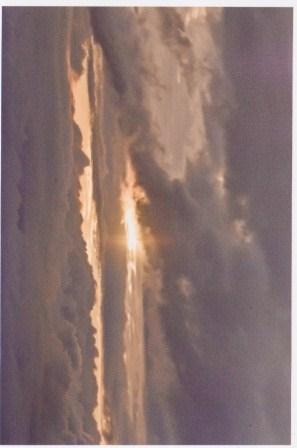

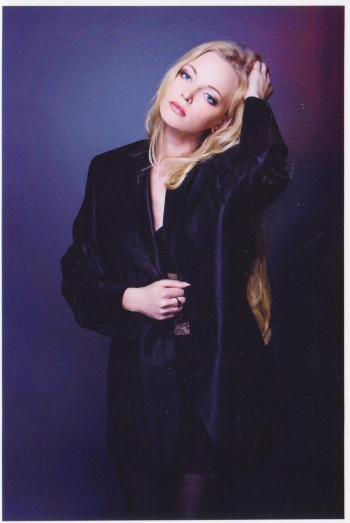

Какой бл Вам оригинал показать, я представил разные отсканированные фотографии разного времени печати, где одна и таже проблема в одном месте, что Вам еще надо??
По поводу цифрового шума, он не может концентрироваться на всех без исключения фотографиях в одном месте, а так же не может меняться при печати. А тут если один и тот же кадр печатаешь, это пятно всегда разное.

Фиолетовое пятно это цифровой шум? Ну-ну... Вы полагаете в RAW шума нет?
А типа эпсонов с серым и светло-серым не бывает?
danex Возможно это (как уже говорили) т.н. "проплешины".

Парни, нет точно дело не в цифровом шуме, возможно неправильная подготовка фото к печати, ведь на экране это одно на бумаге другое (отраженный свет).
Могу порекомендовать следущее: в лайтруме (модуль develop) и в фотошопе (просмотр) есть функция Softproofing (цветопроба) где можно увидеть как будет выглядеть изображение на бумаге (имитация бумаги) с конкретным профилем печати (выбирается из предложенного списка) увидеть все потери и подредактировать для печати, также рекомендую перед отправкой на печать переводить изображение в профиль sRGB поскольку все домашние принтеры работают именно с ним, да и разрешение должно быть 300пик на дюйм. И в драйвере принтера незабудьте выбрать режим наилучшее фото. Удачи!
ЗЫ Если при соблюдении рекомендаций выше результат не будет достигнут, тогда точно - дело в принтере, снпч или чернилах.

Судя по тому, что такое пятно в одном и том же месте при печати любых фотографий, дело не в фотофайле и не в подготовке его к печати, а в принтере/чернилах/бумаге...
