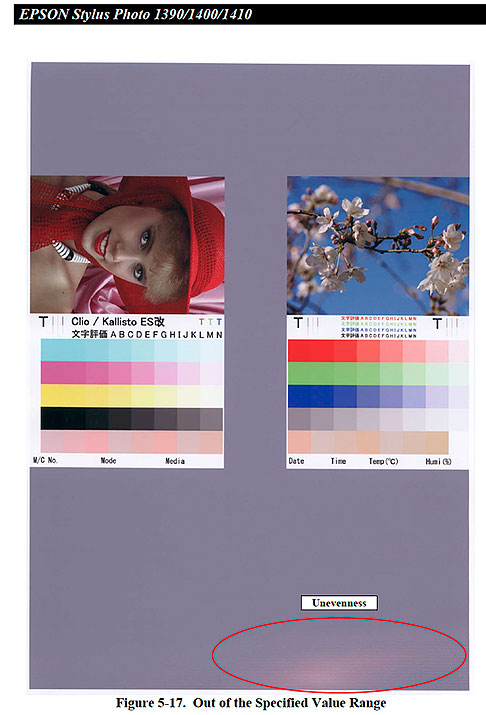

|    Сообщение #38 Отправлено 06 апреля 2013 - 11:35   ЮХа
Проблемы с принтером. Аналогичные проблемы могут быть на всех моделях. Это т.н. "проплешины". Очевидно, в сервис-мануале есть описание метода борьбы. Не расчитывайте, что в СЦ Вам дадут документ о браке и заменят принтер.

|    Сообщение #40 Отправлено 06 апреля 2013 - 13:03   ЮХа
Скриншот из сервис-мануала 1410. Похоже?
