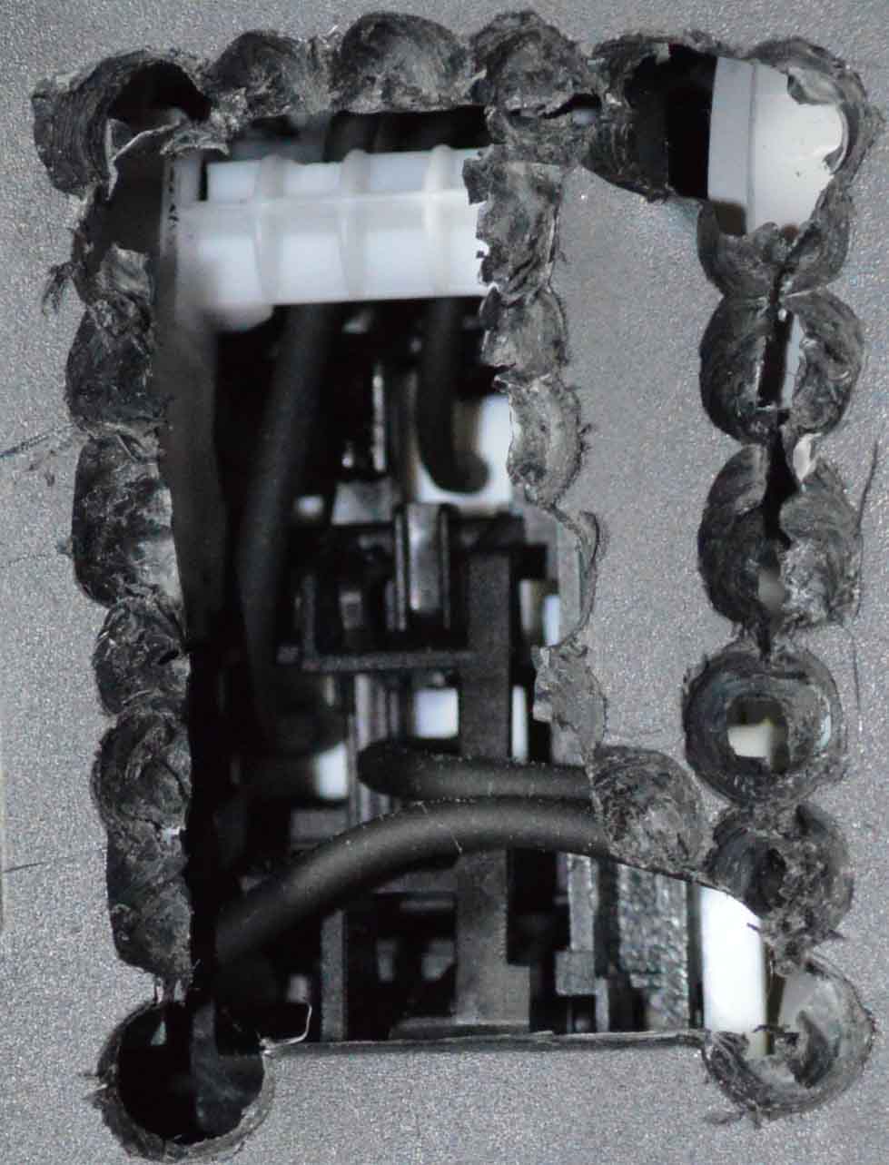

| Сообщение #25 Отправлено 03 ноября 2015 - 13:59
Добрый день, товарищи. Вот решил возобновить тему, ибо стало побольше времени и дошли руки до переделки этого принтера. Интересует теперь вопрос о сливе. Не так все просто, как в Епсоне. Все на фото. Знаю, что 2 трубки надо выводить: пигмент и водянка. Но какие из 4?
Кто что знает помогите!
| Сообщение #26 Отправлено 03 ноября 2015 - 16:45
Antenius, дыру что ли в днище пробил?
Судя по фото - "технологическое отверстие" было выполнено паяльником???
Antenius, по аналогии с Canon Pixma iP 4600 смотри, хотя механика может отличатся но не так сильно.
Трубки узла прочистки, стрелками указаны:
1. Красная - чёрный пигмент, трубка идущая от капы к помпе.
1. Синяя - все остальные цвета кроме чёрного пигмента, трубка идущая от капы к помпе.
2. Красная - трубка чёрного пигмента идущая от помпы на переходник слива отработанных чернил.
2. Синяя - все остальные цвета кроме чёрного пигмента, штуцер, через который происходит слив отработанных чернил.
3. Зелёная - две трубки идущие от кап к воздушным клапанам узла прочистки.
Трубка слива отсоединена.
Тебе нужно отсоединить ОДИН черный правый шлаг идущий дальше всех - 2 выход и 1 выброс синий, так он без штуцера, просто патрубок на сброс, надо наращивать и к капельнице подсоединять.

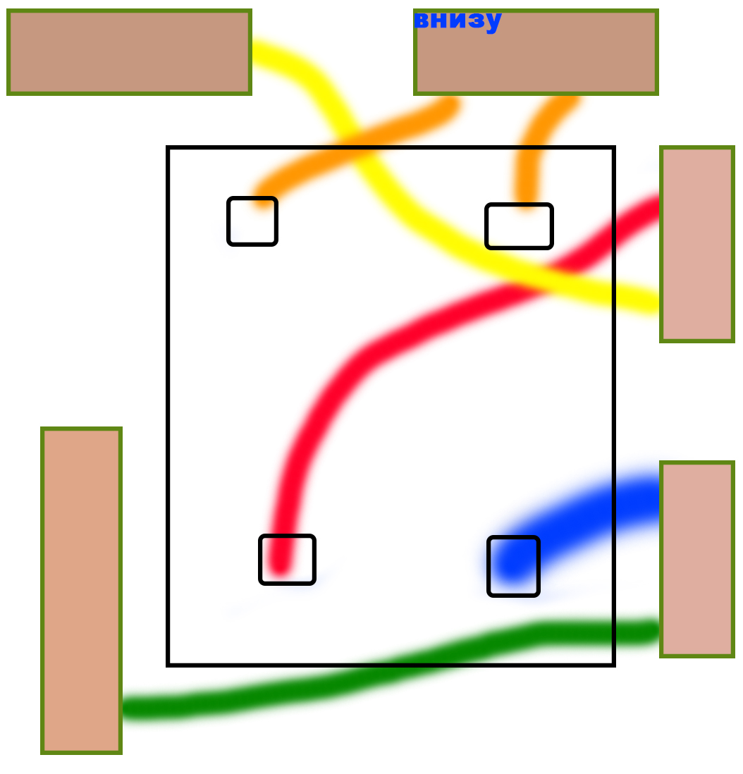

| Сообщение #27 Отправлено 04 ноября 2015 - 10:33
Высверливал сверлом большого диаметра.)))большое спасибо за ответ.И чтобы уж точно быть увереным в правильном понимании,уточню по своей схеме:отсоединяю зеленый от левой части и желтый от левой части?Всех с праздником!!!
| Сообщение #28 Отправлено 04 ноября 2015 - 19:45
Antenius, Нет. Красная стрелка 2 - сверху где стрелка вниз = это пигментный выброс отработки. Синяя стрелка вверх - 2 водный штуцер выброса, у него шланга вообще нет. То что на вашей фотографии я вообще хз.
