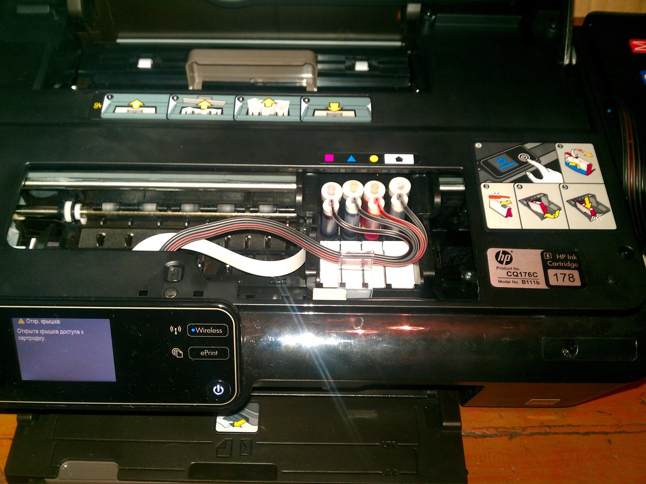

| Сообщение #12 Отправлено 28 мая 2014 - 15:27
Anbel, ух ты круто)) И как долго HP Advantage пашут на СНПЧ?)
Сам делал или купил?
| Сообщение #13 Отправлено 28 мая 2014 - 16:52
localhost, устанавливал СНПЧ 6 октября 2012 года, для местного садика, это подарок от местного кандидата в депутаты, работал на ОСР где то с полтора года как проклятый. После чяво при очередной заправке доноров, местные обитатели садика зачем то закрыли ВО, или от не знания или пофигизма, и продолжили печатать. Пропал мажента и немного желтый, понесли к местному СНПЧисту, этот бракодел от не знания или тупости, как разобрать аппарат залил все нафиг, и плату и ПГ, короче принтер выдал куча ошибок, прогорели шлейфа электрические. На свалке этот аппарат. Жаль конечно. Единственно советую менять поролон, который Роман закидывает в капсулы на наполнитель от кеноновских картриджей типа 510, у мня их много этих картриджей. Короче аппарат меня порадовал, но криво захватывал бумагу, это с завода брак. Чернила покупал у Александра Литвиненко на расходка.нет
