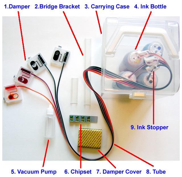

Пример: - закачал со своего компа вот такую фотку с комплектующими снпч, которые входят в состав снпч (на сайте InkRepublic) всего за 180 долларов:-)
СНПЧ на картриджах проблемы & решения
| Сообщение #121 Отправлено 28 февраля 2006 - 14:12
Фотки сейчас выкладывать можно прямо в форум, путем присоединения файла со своего компутера - под формой ввода сообщения есть поле для ввода присоединяемого файла.
