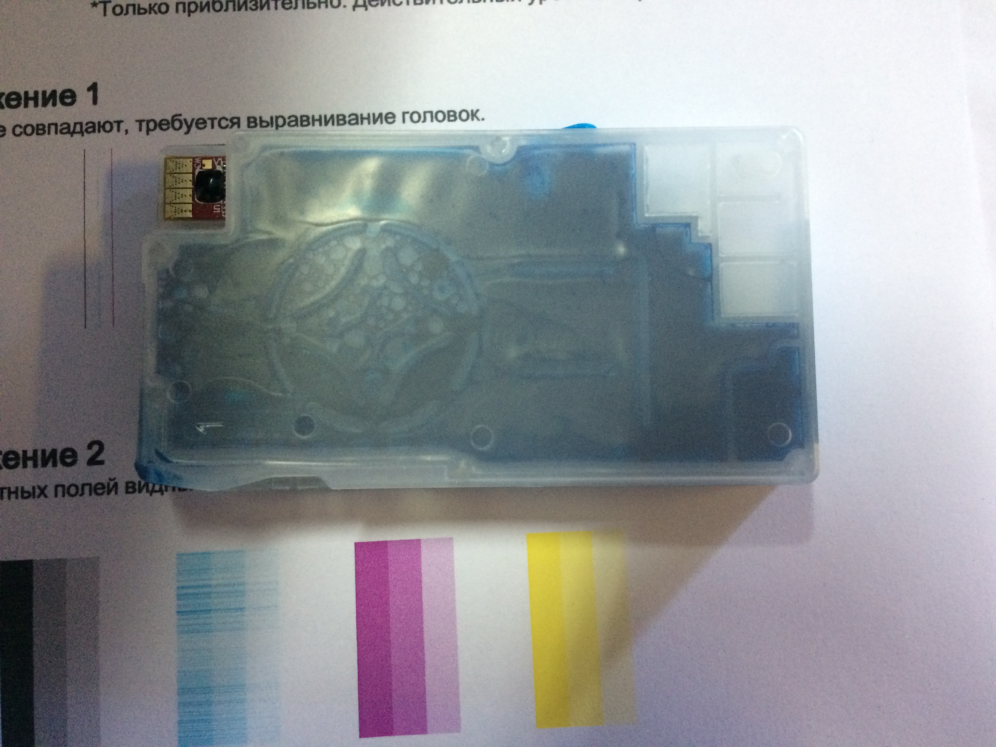

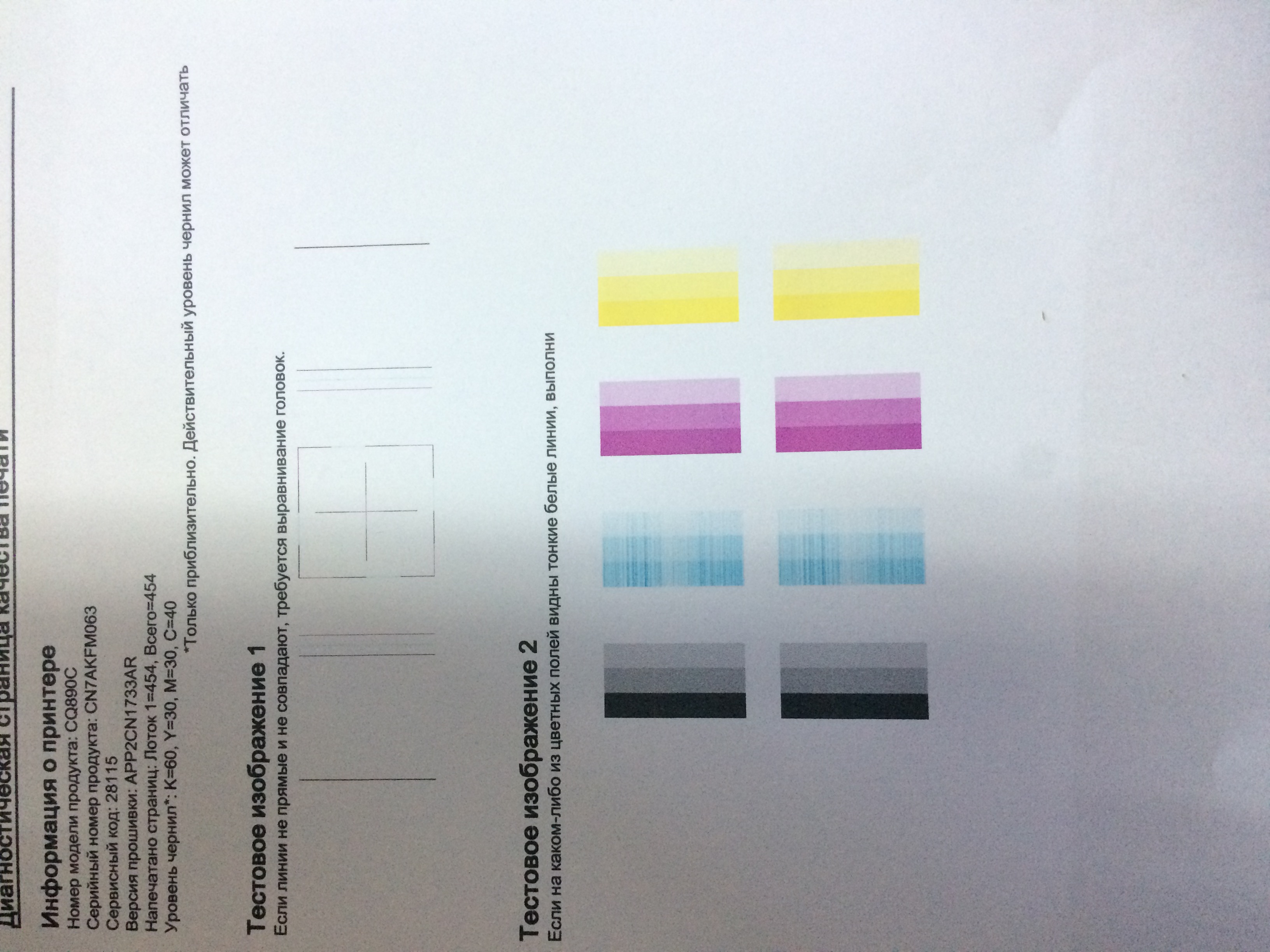

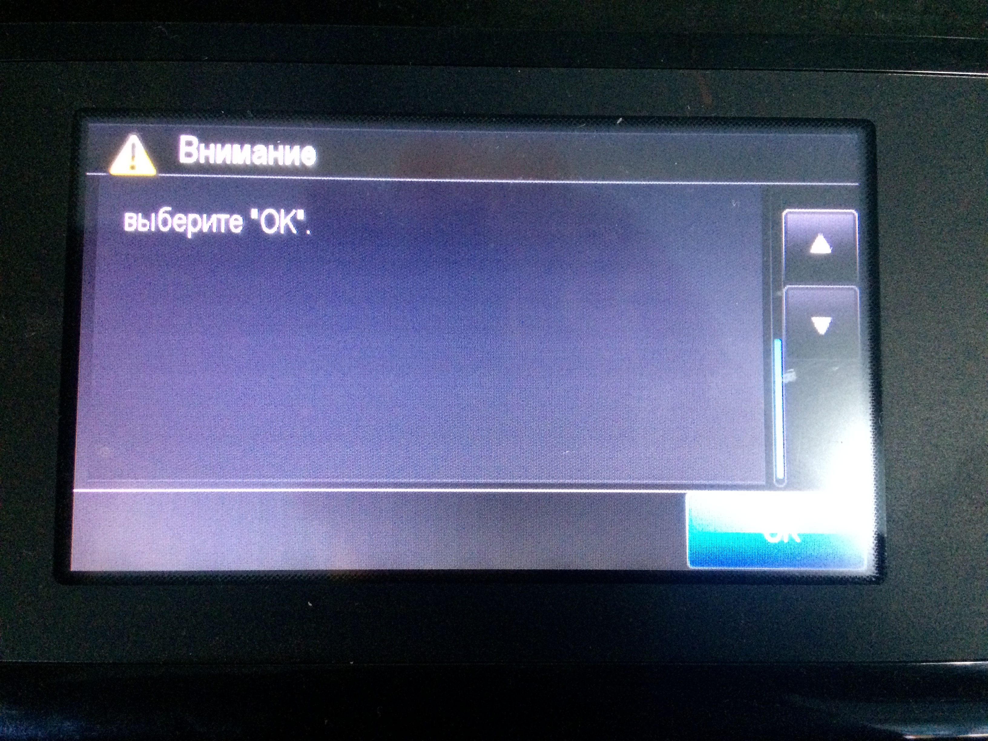

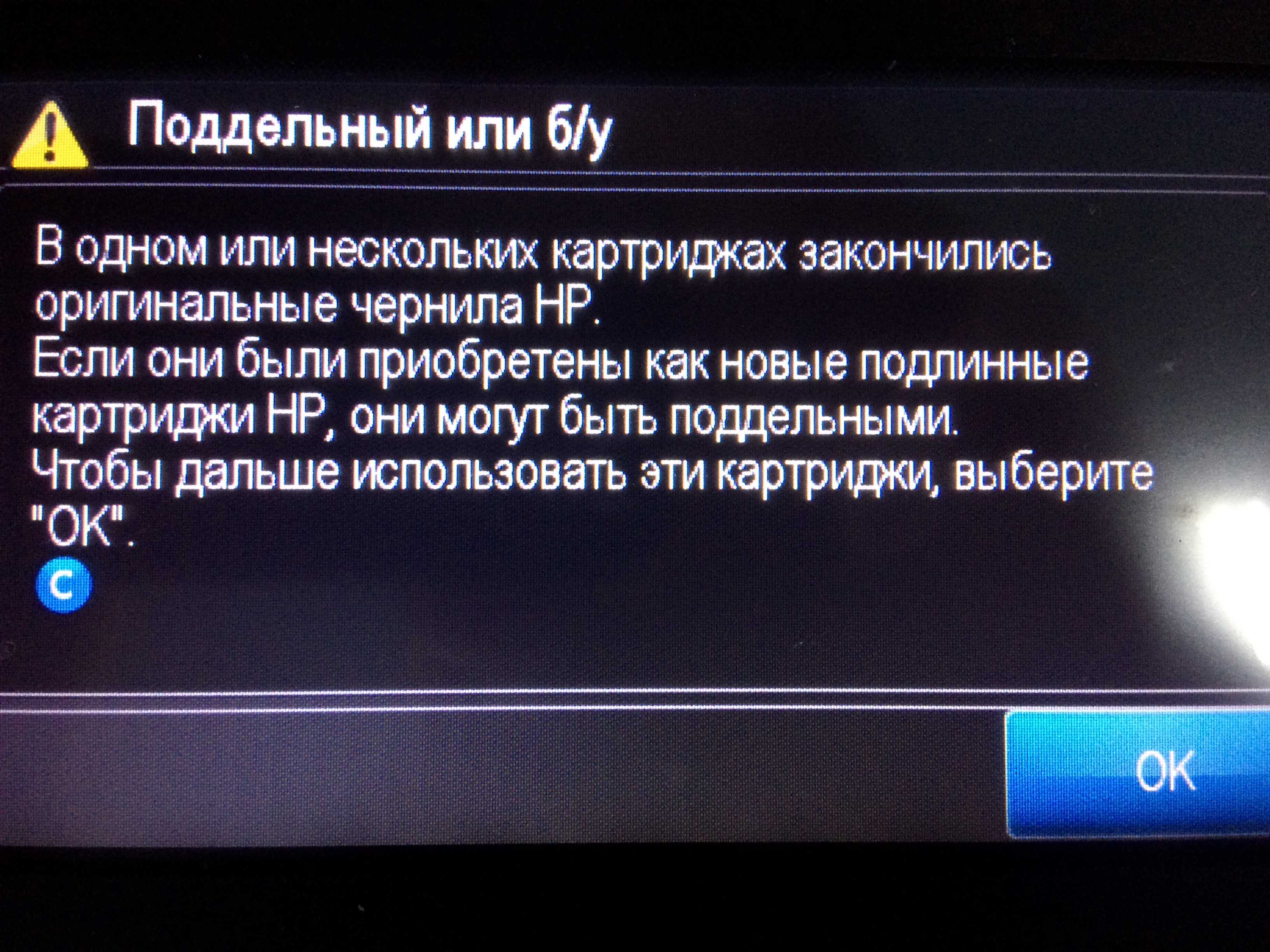

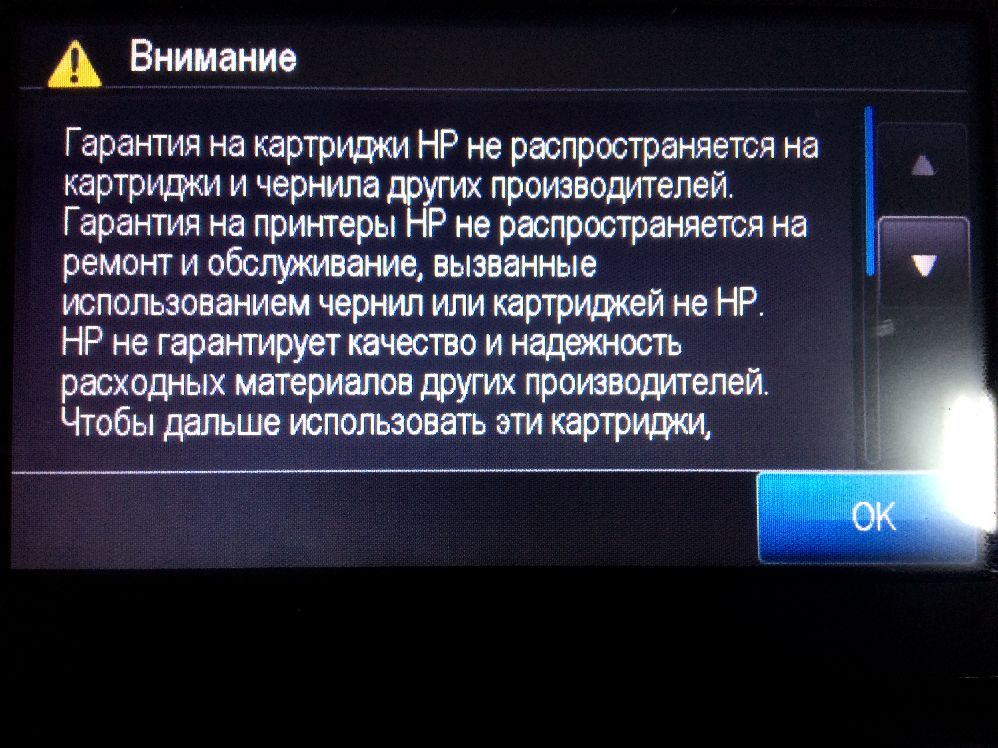

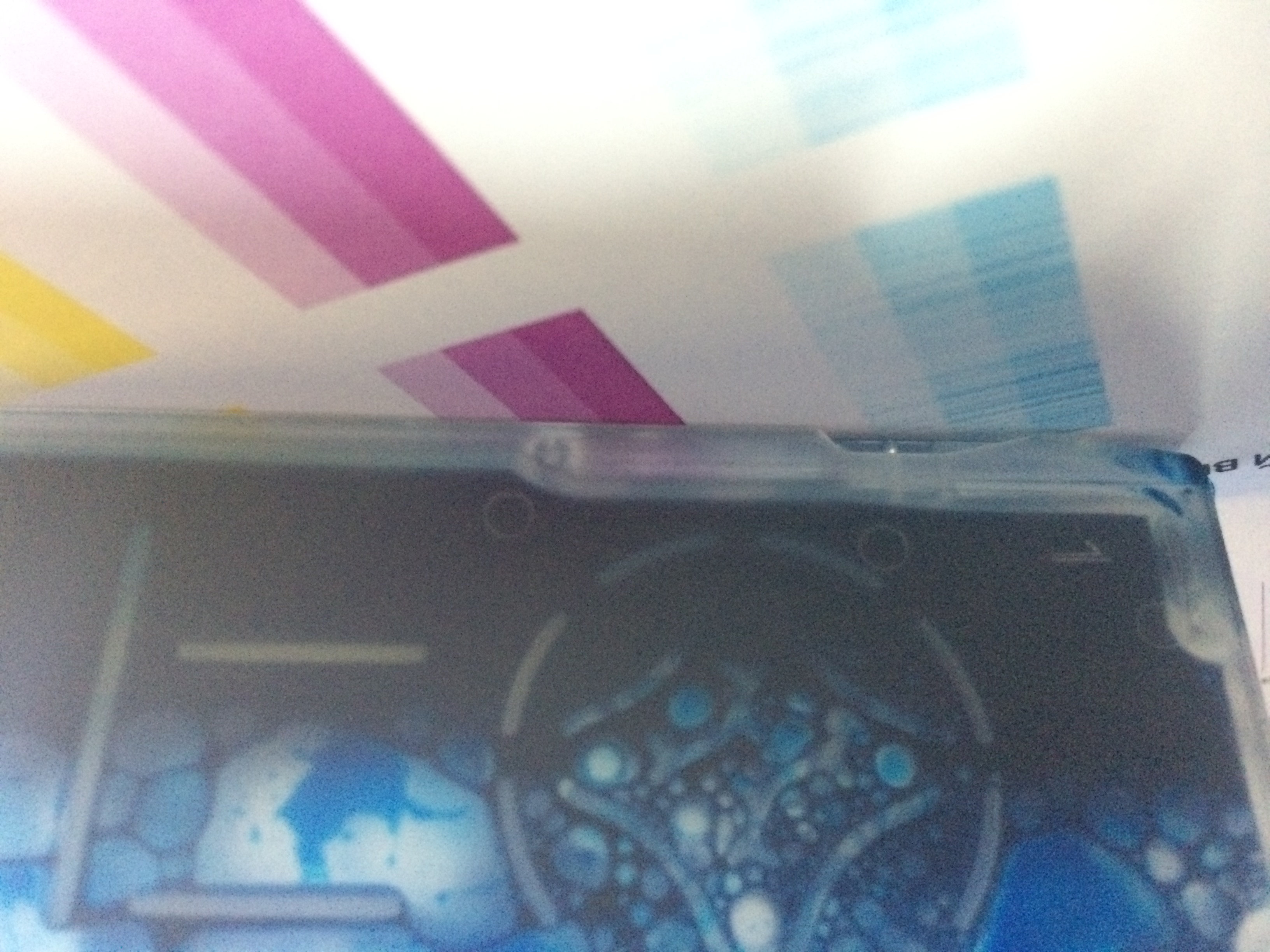

Ребята, помогите! Короче у меня в т520 синий цвет начал моросить (картриджи китайские заправляемые), и я вытащил его и заправил немного хотя там и так нормально было. потом поставил обратно он все равно моросил. Потом он вообще начал определяться как бу или неориг. Щас приложу фотки. что скажете, господа?
| Сообщение #485 Отправлено 19 ноября 2018 - 15:56
Стандартная прочистка не помогает что ли?
Стандартная прочистка не помогает , принудительная тоже (шприцом промывка ПГ)
| Сообщение #486 Отправлено 20 ноября 2018 - 09:28
А если чернила голубые заменить на свежие или другие?
| Сообщение #488 Отправлено 20 ноября 2018 - 12:49
Значит голову менять.
Можно для начала еще оригинал поставить и погонять.
| Сообщение #490 Отправлено 22 ноября 2018 - 09:53
Ну должны же были оригиналы, наверное, остаться...
| Сообщение #492 Отправлено 24 ноября 2018 - 18:14
чип заблокировался? или чернила тю-тю? так заправь его.

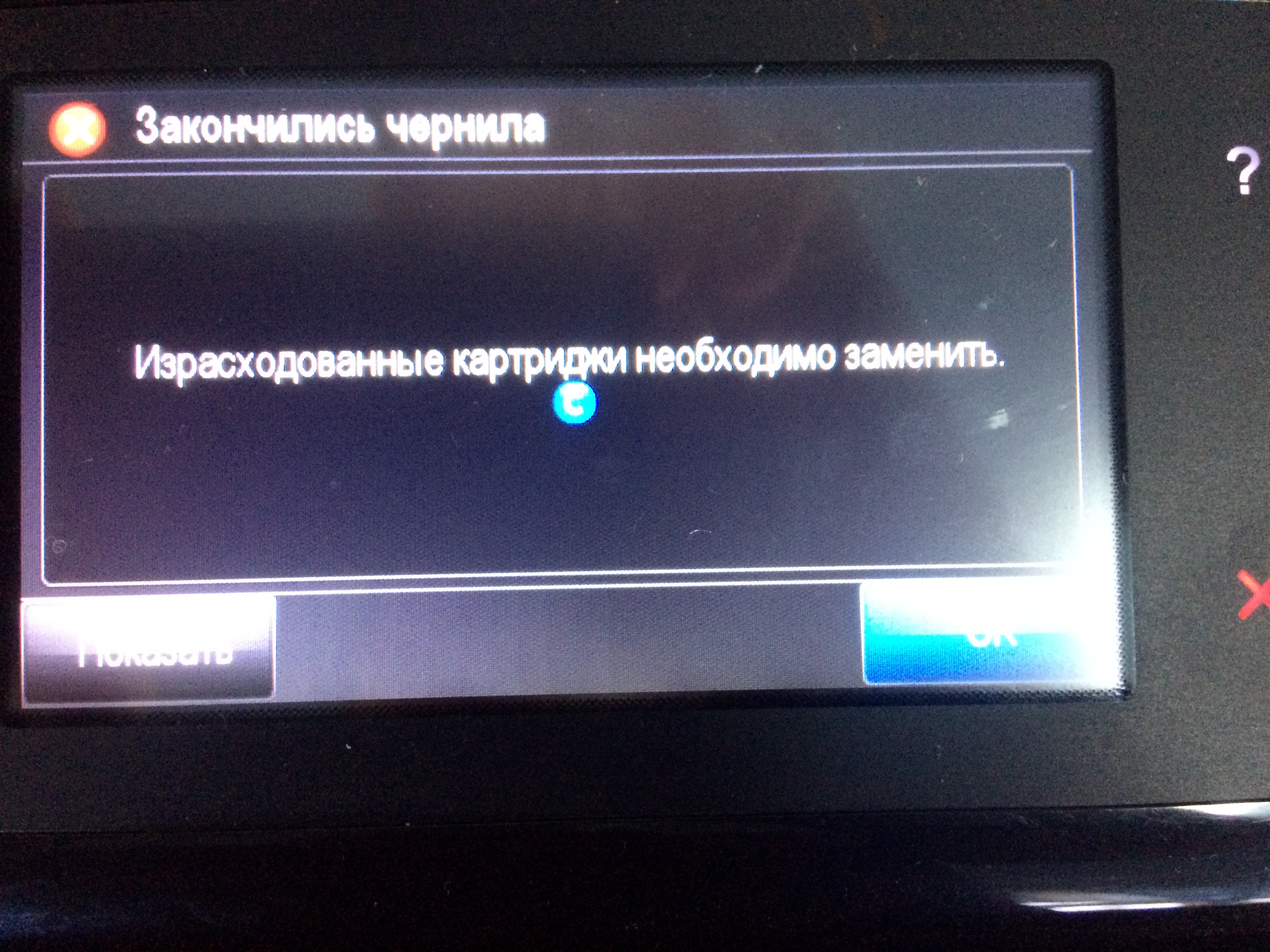

| Сообщение #494 Отправлено 09 апреля 2019 - 11:30
Закончились чернила, пропустили заправку, черный картридж заблокировался. Сброс, я так понял, сделать уже не получится? Есть комплект китайских картриджей, может с них чипы снять, попробовать приклеить на оригинал?
| Сообщение #495 Отправлено 10 апреля 2019 - 05:26
Passenger, Чтобы пустой чип оригинала заработал, нужно плоттеру подсунуть другой чип (картридж), а потом опять первый картридж с нулевым чипом. Естественно, чернилами заправить сначала.
