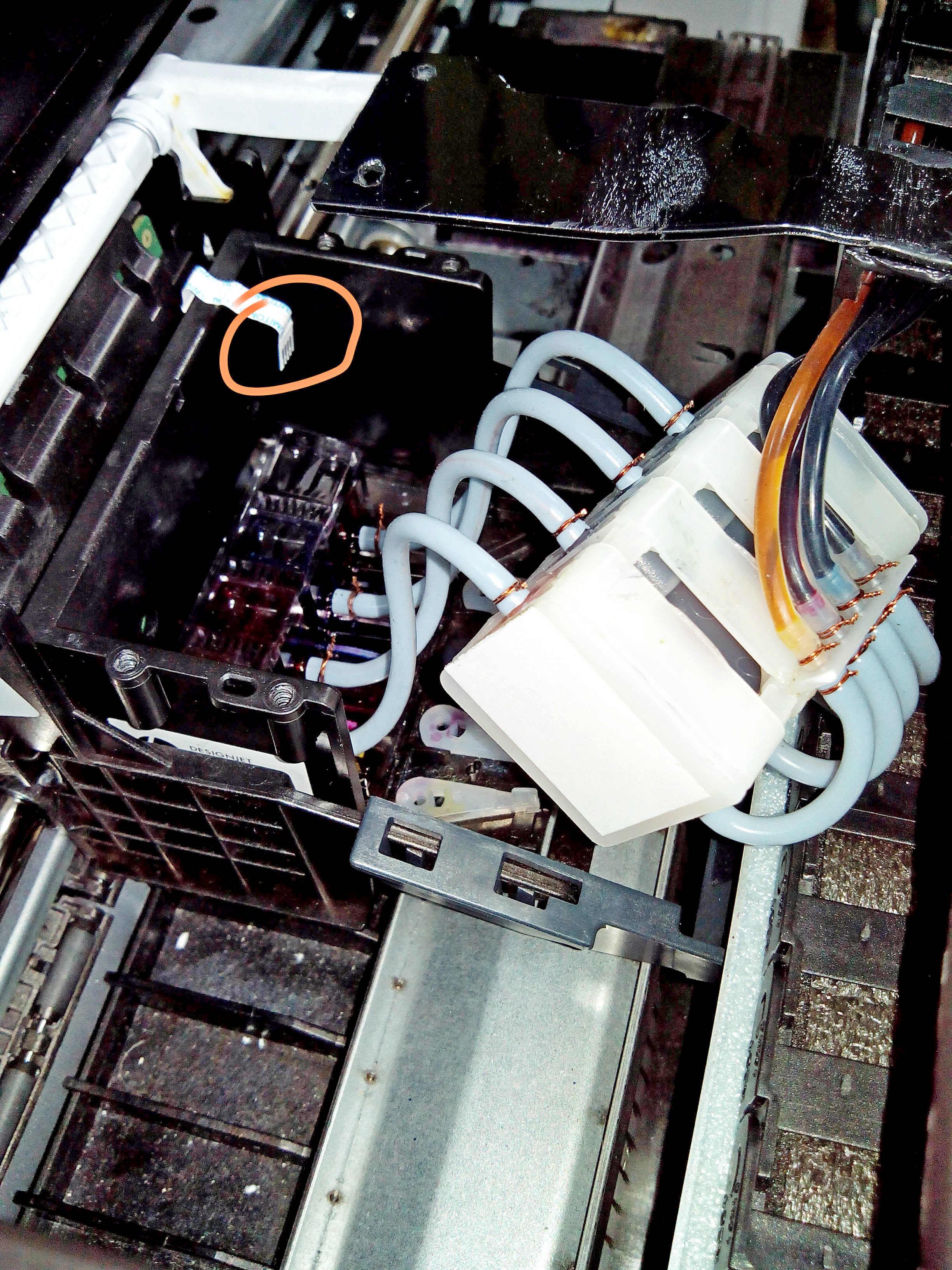

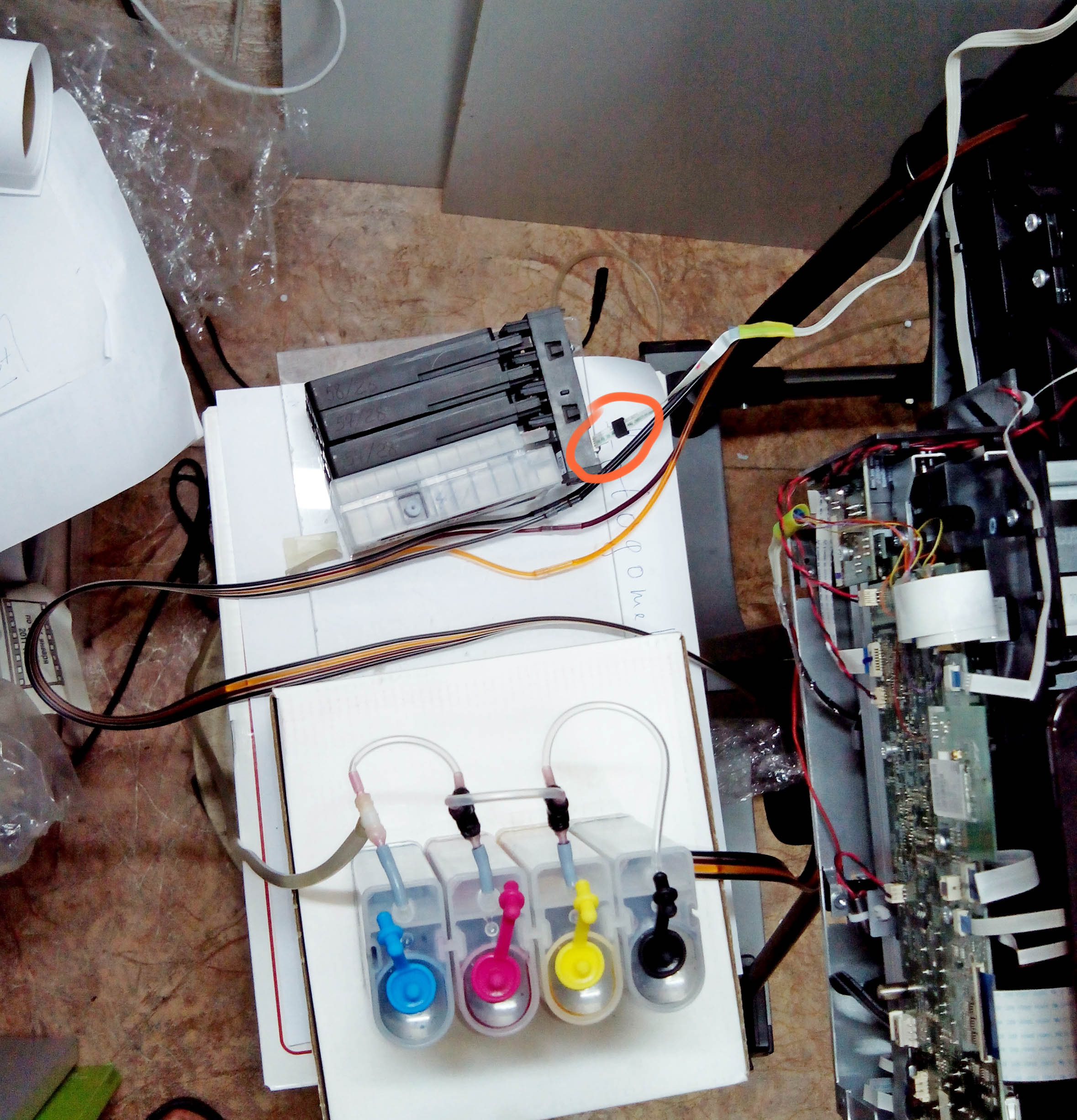

Как вариант, возможно обрыв шлейфа. Надо прозвонить шлейф от самих контактов до MB. Для начала посмотри вот этот шлейф, что на фотке обведён (не обращай внимания, у меня контактная группа для чипов выведена за пределы плоттера).
  • Прикрепленное изображение: IMG_20180830_195207_.jpg
  • Прикрепленное изображение: IMG_20180830_195431_cr.jpg
|    Сообщение #464 Отправлено 10 сентября 2018 - 09:18   крыня
оказалось чип сгорел, он припаян был напрямую, перепаяли и все ок

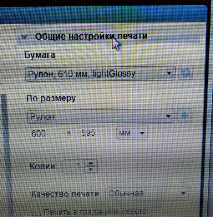

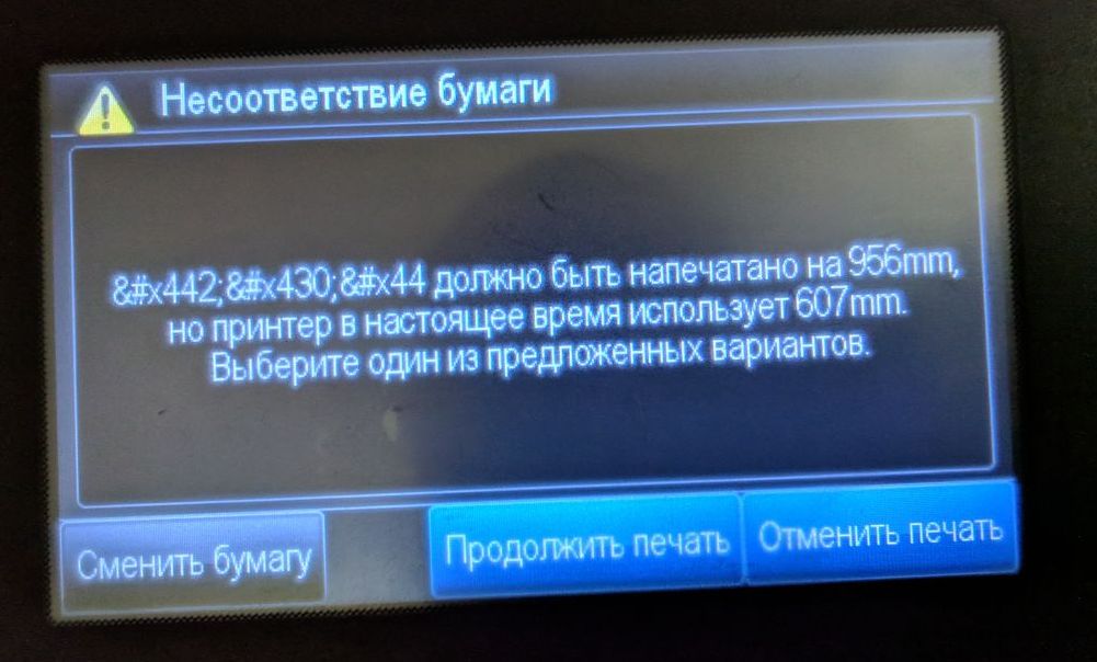

Товарищи, подскажите. Весь мозг сломал уже.
Вставляю в плоттер рулон 610 мм.
Открываю HP Instant Printing, выставляю настройки печати:
Прикрепленное изображение: 2018-10-30 19-46-00.JPG
Отправляю на печать. И что же я вижу на плоттере:
Прикрепленное изображение: 2018-10-30 19-45-34.JPG
Какие, нахрен, 956 мм? Откуда он вообще это взял? Дрова переустанавливал.
|    Сообщение #475 Отправлено 31 октября 2018 - 10:35   indigo99
Просмотр сообщенияSacredSinner сказал:
Значит отправляется на печать другой формат.
Какие настройки указываются при выводе в самой программе, в которой печатаете?
|    Сообщение #476 Отправлено 31 октября 2018 - 10:45   SacredSinner
Просмотр сообщенияindigo99 сказал:
Я же прямо фотку приложил. Больше в инстант принтинге ничего не настраивается. Диалоговое окно настройки печати не открывается в ней в принципе. Рядом стоит другой комп, с него все красиво печатает.
|    Сообщение #477 Отправлено 31 октября 2018 - 10:51   indigo99
Если при смене компа все меняется в нужную сторону - в этом направлении и копайте.
|    Сообщение #478 Отправлено 31 октября 2018 - 10:52   SacredSinner
Вот я и хочу у знающих спросить из-за чего такое может быть. Не винду же сносить из-за этого.
Гугл даже примерно ничего не находит подобного.
