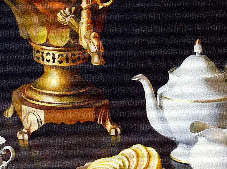

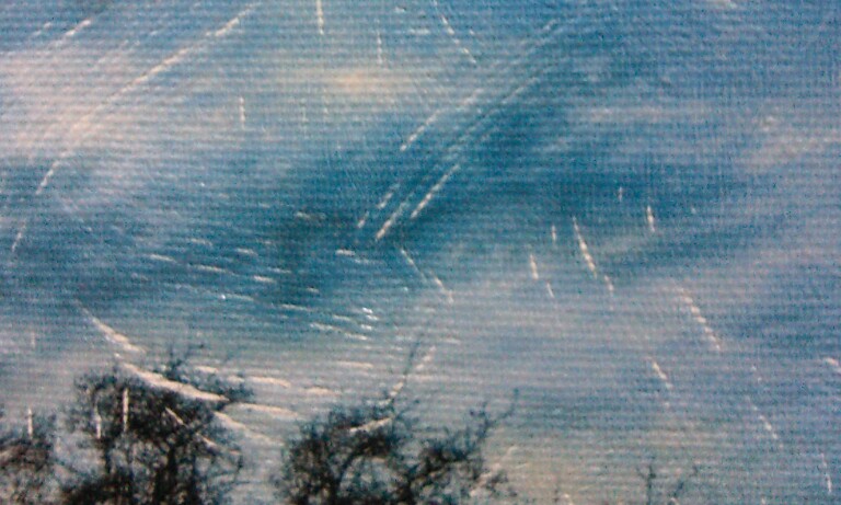

Юха говорил о хаотичном рисунке (фактуре натурального льна) - НЕТ
Объясняю: если холст ткут из натуральных ниток, то фактура его будет непредсказуемой, как непредсказуема толщина натуральной холщёвой нитки. Даже самого высокого качества. А если мы покупаем нечто с торговым наименованием "холст", то нам могут подсунуть простую каландрированную бумагу. Возможно, ваш хост соткали из ниток хлопчатобумажных, вискозных и проч. Льняная нитка груба и разнотолщинна. Но это натуральное сырьё со своими неповторимыми свойствами.
Вот, собственно, что я хотел сказать.
На скриншотах фактура приличного НАТУРАЛЬНОГО Ломондовского холста с оборота и фрагмент с лица. Нет повторяющейся фактуры! Беда одна - когда сухо, в принтер не засунуть!

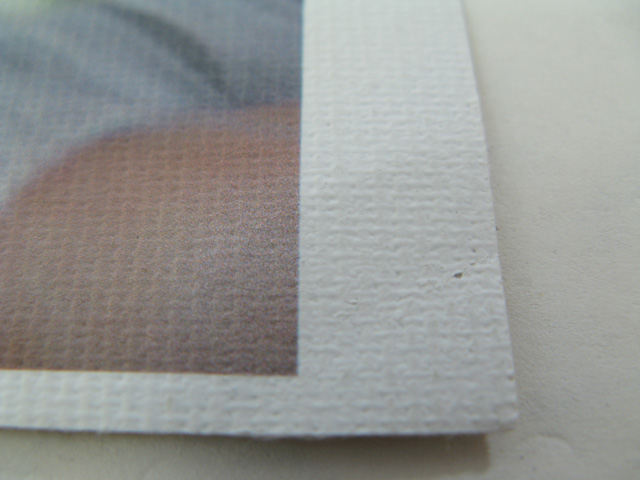

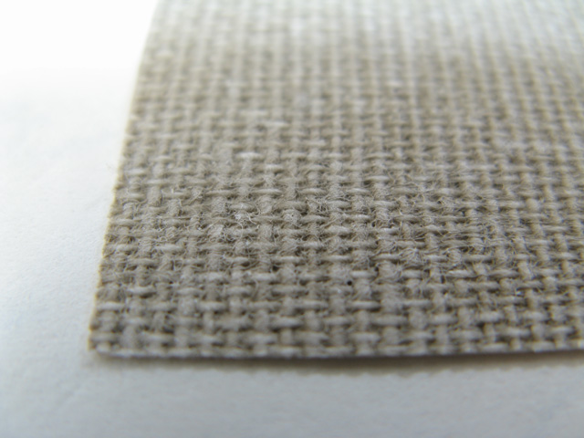

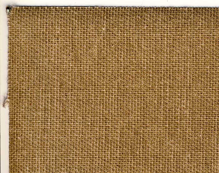

Ни в коем случае не говорю, что ЮХА обманывает ! Просто с того времени моглдо утечь много воды :)
вот холст Ломонд льняной односторонний для пигментных чернил, артикуль: 0908322 по базе ломонда :)
плотность 320 грамм , размер А3, 20 листов в пачке.
На оборотной стороне наблюдаются разные по толщине нити, с лица нанесет настолько толстый слой "фотосоплей", что рзношерстность теряется !
