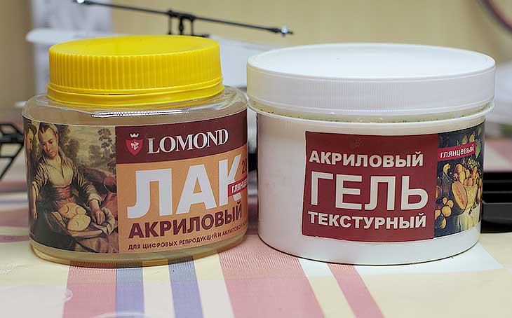

Начал с лака :) Лак от Ломонда - прозрачная бутылочка 200 мл прозрачной жидкости. Бутылочка из материала как полторашка пива или газ. воды, кому что ближе :) Т.е. может быть повреждена чем либо острым на раз ! Наклейка по периметру окружности бутылочки напечатана офисным способом на струйном принтере (плоттере) на тоненькой самоклейке для струйной печати и вырезана ТУПЫМИ ножницами :-)) ПОЗОР !
Стал лачить ими все образцы матовых холстов, которые у меня есть (только до Ревкола пока не дошел, его на закуску). По "пять" щедрых слоев лака - результат нулевой !!! Не блестит !!! вообще ! Да, холст становится пожосче, но не блестит ! Хотя на Лак покупал ГЛЯНЦЕВЫЙ !!!!! "Проваливается" он в холст и не блестит, залачил крышку от аэрозольного баллончика - блестит :) только сох всю ночь :) Ну , думаю, наверное лак Ломонд исключительно для Ломондовского холста придуман ! Лачу его ! НЕ БЛЕСТИТ !!!!!!
На запах этот лак вообще не пахнет акрилом, только ацетоном вонища !
Вобщем для себя делаю вывод: лак Ломонда - полное ГОВНО !!! Очень надеюсь, что смесь "холст для пигмента от Ломонда+аэрозольный лак" даст такой же результат как и раньше, т.е. будет блеск :)

Kit2006, Лачить холст имеет смысл только для его защиты или для использования в качестве грунта перед гелем. К слову сказать есть специальные лаки и гели для холстов, которые советую поискать в художественных салонах и багетных мастерских, стоят не дешево, но работать ими одно удовольствие и ломонду до них как до луны ползком. Гель имеет смысл наносить только мазками, сначала как правило прорабатывается фон в одном направлении, потом мелкие детали, фактура регулируется с помощью применения разных кистей. Вместо геля (либо вместе), для придания фактуры лучше вообще использовать масляные краски, что реализма дает намного больше, есть например на холсте какой нить куст, потыкал зеленой масляной краской по листочкам и сразу объем :) У нас лачка холстов и покрытие их гелем входи в обязательную программу при продаже холстов клиентам, без этого дела заказывают их крайне редко.

Вот один из комплектов Ломонда для печати на холстах. Сначала мажем левым, дабы закрепить изображение; потом правым, дабы создать имитацию мазка. Комплектик стоит ок. 40 баксов.

я отдал за лак 200 мл + гель 250 мл - 760 руб. :)
40 баксов - перебор конечно :-)))))
