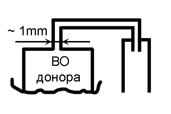

Неудаётся из донора закачать синие чернила Возможно подсос воздуха, но непойму где.

Забивается - не забивается зависит и от того, сколько пыли в помещениях и сколько печатаете. Я сам применяю гравитационный фильтр, так как пыль оседает сверху вниз:
  • Прикрепленное изображение: FIL.jpg
