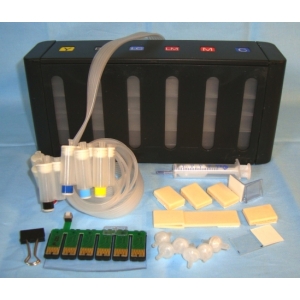

Sonnar, я после года эксплуатации системы от инксистем выкинул ее на хххххххххрен, меняй на 2 П капсулы. фото прилагаю, ссцылку могу в личку кинуть.
  • Прикрепленное изображение: 2P-L6-E-combo-v-300x300.JPG

В общем, предложение Anbel относительно замены картриджей на капсулы мне нравится, уже подумываю над ним ну или заменой одного(синего) картриджа. Тем более что доноры уже поставил именно от показанного Anbel комплекта(как на прикреплённой картинке), а данные двойные капсулы вроде как идут с верхними фильтрами(воздушными) про другие в них фильтра нет инфы. Из постов мет.фильтр я так понял это внутренний, типа металлической сеточки или ошибаюсь ?
