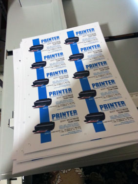

Нарезаемый материал:

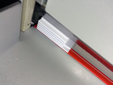

Прикрепленное изображение: 002.jpg
Первым резом отсекаем правую сторону второй полосы визиток по длинной стороне:
Прикрепленное изображение: 003.jpg
Вторым резом отсекаем правую сторону первой полосы визиток по длинной стороне:
Прикрепленное изображение: 004.jpg
Таким образом у нас получается ДВЕ вертикальные чистовые стороны визиток, отрезанных по нужному размеру.
Именно этими сторонами мы складываем материал в одну пачку и кладем в резак, прижимая эту сторону по левой направляющей станка.

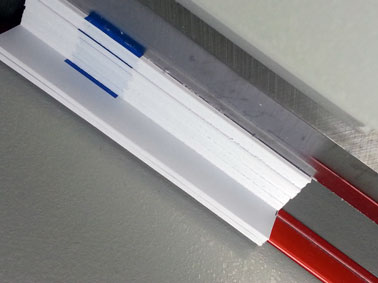

Шаг второй. Горизонтальный рез.

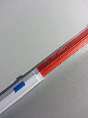

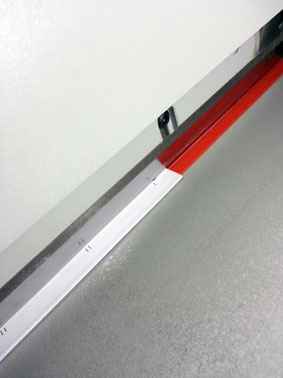

Выводим пачку по отметкам для отсекания ножом ВЕРХНЕЙ части первой визитки:
Прикрепленное изображение: 005.jpg

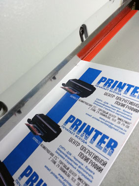

Далее, подавая пачку вперед с помощью привода затла, отсекаем ВЕРХНЮЮ часть 2,3,4 и 5 визиток:
Прикрепленное изображение: 007.jpg
Таким образом у нас получаются ПЯТЬ горизонтальных чистовых сторон визиток, отрезанных по нужному размеру.

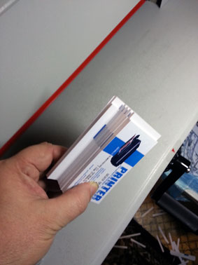

Складываем каждую почку в одну стопку так, чтобы все чистовые горизонтальные резы были с одной стороны:
Прикрепленное изображение: 008.jpg
после этого помещаем в резак готовую стопку, прижимая к левой направляющей станка чистовым горизонтальным резом и подаем стопку для отсекания левой части визиток:
Прикрепленное изображение: 009.jpg

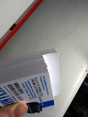

Получается вот такая стопка:
Прикрепленное изображение: 010.jpg

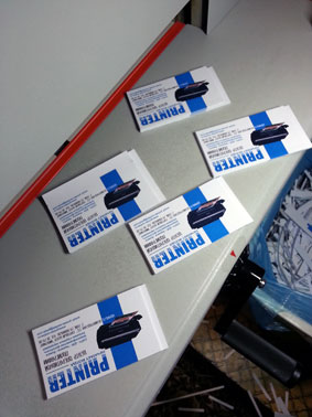

Третий шаг. Заключительный.

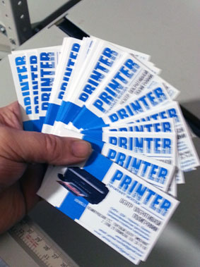

Получившуюся стопку помещаем в резак, прижимая чистовым горизонтальным резом к подающей рамке затла и отсекаем нижнюю сторону визиток:
Прикрепленное изображение: 011.jpg
Вуаля:
Прикрепленное изображение: 012.jpg
В том случае, если вы будете нарезать материал высотой, ограниченной возможностью резака (например у моего рекомендуемая высота пачки 4 см), следует разложить его на равные (для удобства) стопки и последовательно выполнять каждый шаг для каждой стопки.
Т.е. сначала сделать вертикальный рез правой стороны визитки для всех стопок, затем левой и т.д.
Таким образом, когда вы будете выполнять рез нижней части визиток каждой стопки, настройка резака не будет меняться и все визитки в результате, независимо от количества стопок, получатся одинаковыми.
