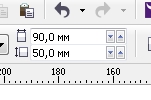

1. Создаем рабочее пространство для будущей визитки.
Для обеспечения реза "с припуском" рабочее пространство необходимо сделать реального размера будущей визитки - 90 на 50 мм:
Прикрепленное изображение: ScreenShot 29.jpg

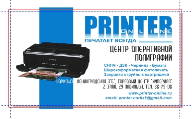

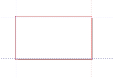

2. С помощью направляющих ограничиваем реальную площадь визитки 90 на 50 мм, чтобы визуально ориентироваться где полезная область печати, а где то, что уйдет под обрез:
Прикрепленное изображение: ScreenShot 32.jpg

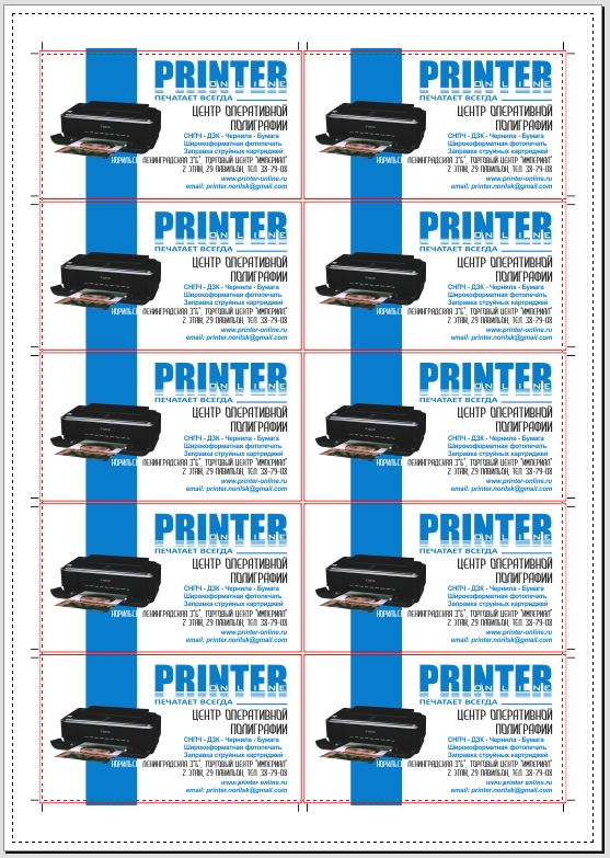

3. Создаем визитку, вмещая основную информацию внутри направляющих, учитывая будущие белые поля. Обратите внимание, что синяя полоса выходит за пределы рабочей области, это сделано для того, чтобы при обрезке не оставалось белых полос вверху и внизу. По такому же принципу создается визитка с фоном (узор, картинка или однотонная заливка):
Прикрепленное изображение: ScreenShot 33.jpg

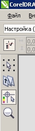

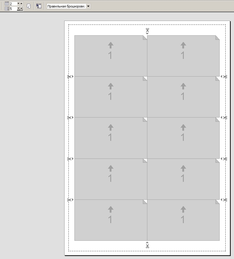

Выбираем инструмент МНОЖИТЬ:
Прикрепленное изображение: ScreenShot 35.jpg

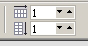

в поле количества фрагментов вводим количество по горизонтали и вертикали:
Прикрепленное изображение: ScreenShot 36.jpg

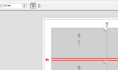

Кликнув по любой горизонтальной линии реза (обозначена пиктограммой "ножницы")
Прикрепленное изображение: ScreenShot 37.jpg

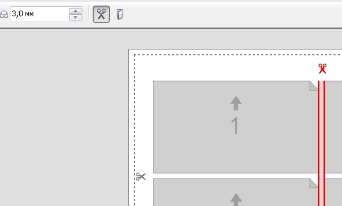

задайте зазор в 3 мм:
Прикрепленное изображение: ScreenShot 38.jpg

Задайте метки для резки, выбрав в панели инструментов пиктограмму МЕТКИ:
Прикрепленное изображение: ScreenShot 40.jpg
и кликнув по соответствующей пиктограмме:
Прикрепленное изображение: ScreenShot 41.jpg
Результатом всех манипуляций должен получиться вот такой макет для печати на А4:
Прикрепленное изображение: ScreenShot 42.jpg
Обратите внимание, что метки реза точно определяют реальный размер визитки - 50 на 90 мм, и при нарезке границы красного прямоугольника будут обрезаны.
Это очень важно понимать, чтобы создавать визитки со сплошным фоном, не имеющих белый полей.
Красный прямоугольник приведен на скриншотах для визуализации "припуска" при обрезе, создавать его реально в макете не нужно.

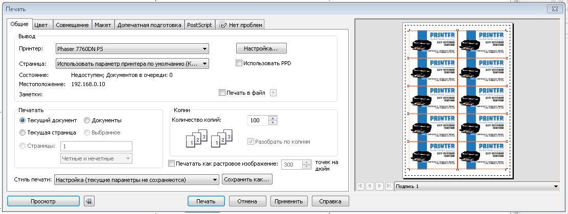

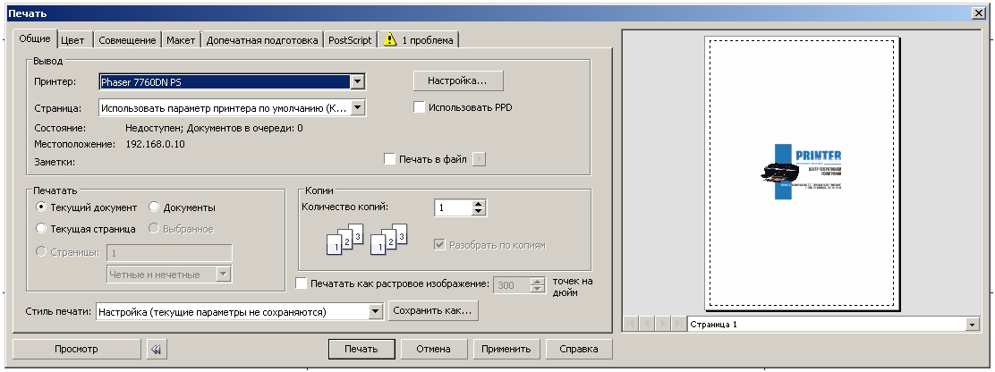

После этого распечатываем с такими настройками необходимое количество листов с визитками:
Прикрепленное изображение: ScreenShot 47.jpg
