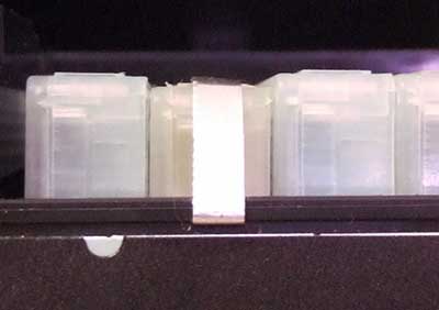

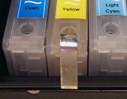

Коллеги, тут у меня провайдер сломался – интернет был недоступен, так что с небольшим запозданием представляю отчет по лечению желтого цвета. :-)
Я чувствовал, что здесь ситуация не стандартна – явно наблюдалось прекращение подачи чернил в процессе печати, но вот по какой причине?.. Совет больше печатать тут явно не подходит – цвет вырубился как раз в процессе печати, совет менять голову тоже не того...
Не буду расписывать как я нашел эту причину, но виной всему оказался картридж, а точнее его клапан. В общем, он периодически перекрывал подачу чернил – находился на границе состояний (открыто/закрыто). Достаточно было мне нажать на картридж, осадив его буквально на 0,5 мм – клапан открывался. В итоге я сделал прижимную пластину, которая осаживает корпус картриджа на 1 мм. Теперь всё работает без проблем – напечатал уже достаточно много.
Таким образом, с чернил InkTec E0010 снимаю подозрения – они не виновны – допечатаю ими, а уж затем сменю на Ink-Mate E290 которые уже в пути. По крайней мере будет с чем сравнить – может потом снова вернусь к InkTec. :-)
Всем спасибо за посильную помощь!
