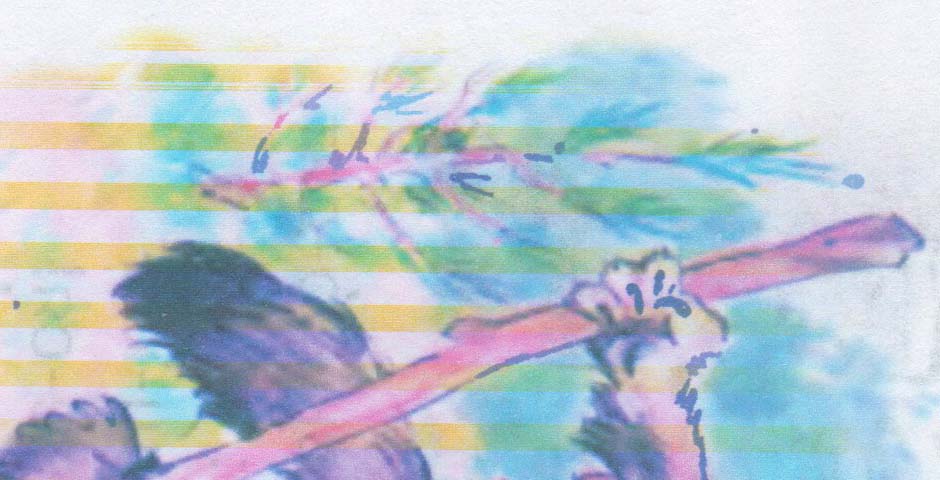

Здравствуйте!
Принтер Epson Stylus Photo PX720WD, чернила InkTec PREMIUM INK E0010 (свежие, до августа 2016 года), перезаправляемые картриджи INKSYSTEM.
(http://www.kartridga...04&d=1359554344)
Печатал не очень часто – то сразу много фоток, то перерыв в месяц или более. И вот 3 недели назад пропал желтый цвет. Печать теста дюз после долгого простоя приводит к тому, что где-то 50% пробелов равномерно по всей площади.
Каждая последующая печать теста увеличивает количество пробелов вплоть до полного отсутствия цвета. Попробовал распечатать лист А4 залитый желтым – в самом начале, где-то сантиметр цвет еще есть, а затем исчезает – чистый лист.
Чернила заправлены, в шлейфе воздуха нет (http://www.kartridga...03&d=1359554253) прочистку делал пару раз, затем через сутки еще пару раз – результат нулевой.
Ощущение, что чернила не поступают в головку, пробовал снимать желтую затычку с ПЗК и печатать в таком режиме – без эффекта.
Изображение теста дюз после пару часов «отстоя» (http://www.kartridga...02&d=1359554240) - стало еще хуже.
Через сутки после предыдущей печати решил еще раз напечатать тест дюз. Заметно, что теперь полоски появились там, где они отсутствовали в прошлый раз. (http://www.kartridga...07&d=1359731255). Не могут же засохшие сопла сами очиститься? Скорее всего проблема с подачей чернил (ПЗК) или воздухом в головке...
После советов на форуме www.kartridgam.net вроде решение нашел - бутерброд под головку, затем штатными промывками восстановил - желтый цвет появился полностью! Но "победа" была недолгой - через неделю он снова пропал. Опять повторив эту процедуру вернул я его к жизни. Начитавшись про проблему черного в серии Е0010 я подумал, что желтый краситель густоват и решил его чуть разбавить жидкостью для прочистки головки Oliphant Reanimator Norma 0020307 RE-LW. Уж теперь - подумал я - печатать будет нормально! Каково было мое удивление, когда сегодня он снова пропал! Печатал детскую книжку на обычной бумаге А4 - в течение одной страницы цвет от "полностью нормального" изменился до полосатого (равномерные полосы), а затем полностью исчез.
Прикрепленное изображение: печать.jpg
Я сразу запустил штатную прочистку, а затем тест дюз - желтого нет совсем!
Уже не знаю что и делать - снова бутерброд и многократные прочистки? Мне кажется это неверный путь... Если в головке воздух, то как он туда пападает? И что надо сделать для избавления от него?
Или поменять чернила? Можно только желтый, или весь комплект (хотя к остальным претензий нет)?
Менять с промывкой?

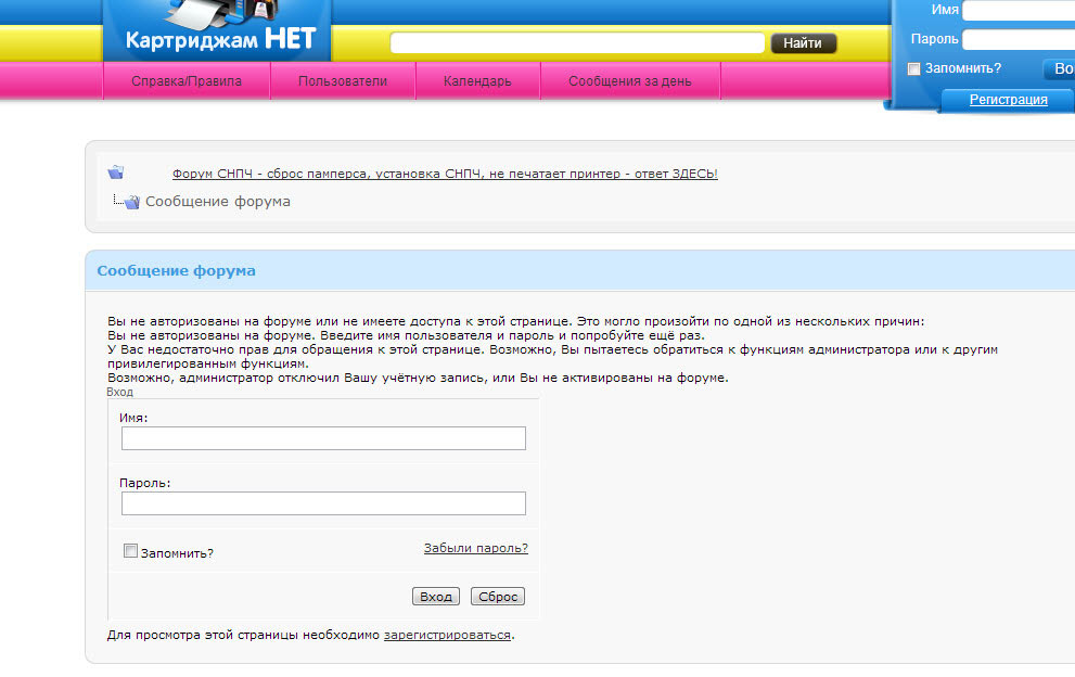

Забыл дать имя и пароль для просмотра изображений.
|    Сообщение #3 Отправлено 19 февраля 2013 - 20:10   viser
Nikolai67, странно, у меня показывает без логина и пароля (вышел из форума). Но вообще вот моя ветка http://www.kartridga...ead.php?p=44167 - там вложения в первом и четвертом посте.
Epson Stylus Photo PX720WD + InkTec E0010 + ПЗК
|    Сообщение #4 Отправлено 19 февраля 2013 - 20:15   Nikolai67
Нужен пароль!
  • Прикрепленное изображение: 19-02-2013-20-13-37.jpg
|    Сообщение #5 Отправлено 19 февраля 2013 - 20:28   viser
Nikolai67, прошу прощения - не учел "странность" форума...

|    Сообщение #7 Отправлено 19 февраля 2013 - 21:06   zigzag_ua
Просмотр сообщенияviser сказал:
Интересно, а картридж может таким образом влиять на пропадание цвета?
могут
Картриджи явно странные - сброс уровня там происходит по непонятому мной алгоритму - кажется они бракованные...
сброс уровня не влияет на качество печати
Если нет воздуха в шлейфе, смотрите в сторону головы.

|    Сообщение #9 Отправлено 19 февраля 2013 - 21:33   zigzag_ua
Если на оригиналах проблем нет, меняйте пзк на капсульную снпч. Если проблема останется, меняйте чернила ... может партия такая попалась.

|    Сообщение #16 Отправлено 20 февраля 2013 - 09:50   Михаил Лексеич
а из желтого ничего - уровень не меняется!
Получается, что может
Блин, что делать???
Как минимум менять картридж, как максимум голову

|    Сообщение #18 Отправлено 20 февраля 2013 - 10:08   Михаил Лексеич
Как оживить голову?
Один из вариантов залить промывку в картридж, штатными прочистками(от 5 до 10раз) попытаться загнать промывку в головку, дать постоять 2-3 суток. Вероятность успеха в районе 50%.
