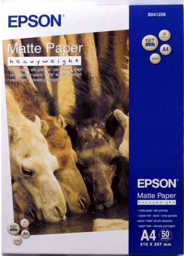

А вот интересно, почему нигде не встречается обсуждение такой фотобумаги, как Epson Matte 167 g/m2? Никто на ней не печатает?
Несмотря на то, что она не предназначена производителем для печати высококачественных фотографий, содержит определенное количество отбеливателей (b= -7,9), но все же опыт показывает, что она великолепно подходит для тестирования чернил. А именно - не вносит посторонних искажений в цвет. Хорошо сбалансированные чернила дают ровный градиент серого. Если с чернилами что-то не так (или кто-то при розливе умудрился разбавить, например), то это сразу будет видно. Как экспресс-тест.
В нашей деревне такой ни разу не видел в продаже. По этому ничего сказать не могу.
| Сообщение #73 Отправлено 25 апреля 2014 - 12:58
Давно решённый вопрос. Альтернатива в виде Lomomnd Mat 180 за глаза. Как по мне - лучше. Цена/качество - не айс. Субъективно мне стекло напомнила - даже в руки брать неприятно.
Эт Вы загнули... Матовая по умолчанию для тестов - в принципе не айс... Негде там никаким чернилам "развернуться" просто.
| Сообщение #74 Отправлено 25 апреля 2014 - 13:21
? Это как? Может, Вы с другой какой-то путаете?
А у Lomond Matte 180 b=-14. Многовато, однако...
Исключительно для стартовой точки. И именно для
Если с чернилами что-то не так по сбалансированности комплекта по цвету (или кто-то при розливе умудрился разбавить, например), то это сразу будет видно. Как экспресс-тест.
Конечно, охват там никакой. Здесь не спорим.
