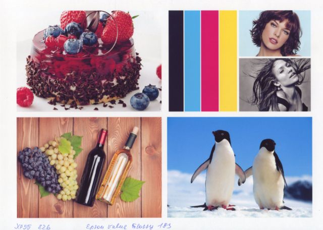

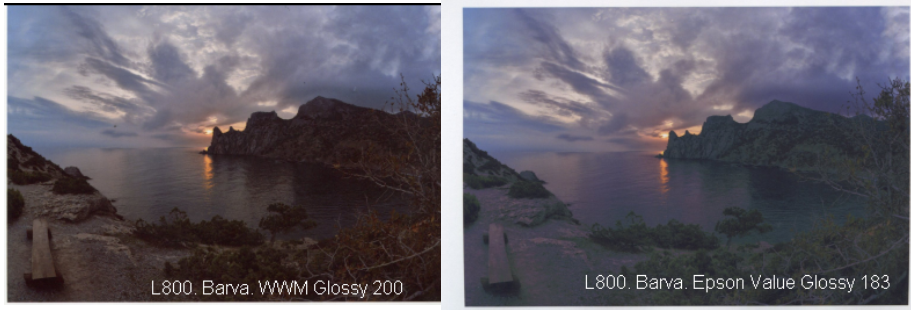

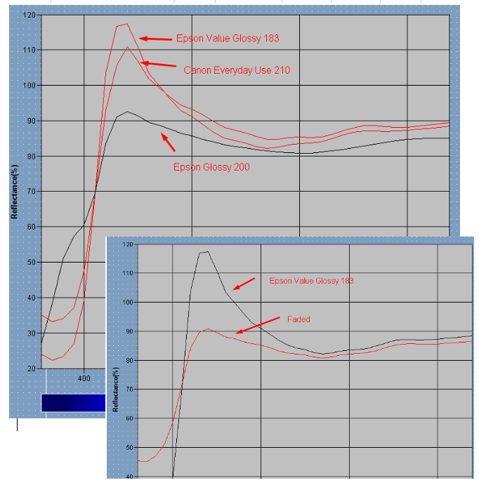

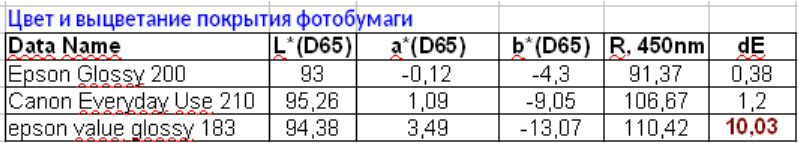

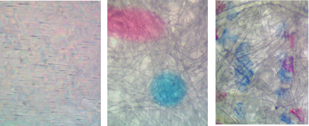

|    Сообщение #481 Отправлено 16 августа 2017 - 15:13   WWM
Просмотр сообщенияPavel Sapa сказал:
Epson Value Glossy Photo Paper А4?
Она не зря позиционируется производителем как "для повседневной печати".
Замеры цвета покрытия тестируемой новинки показывают значительное содержание оптически-отбеливающих веществ по сравнению с высококачественной Epson Glossy 200, в результате чего покрытие склонно к выцветанию.
Было замечено, что отпечатки из принтера выходят на тестируемой фотобумаге некачественными — «покрытыми серой вуалью» и нечеткими даже по сравнению с более простыми носителями.. Особенно это видно при печати темных изображений, на светлых фото это меньше заметно. Пример для WWM Glossy 200 (слева) и Epson Value Glossy 183.
Со временем картина становится более четкой, но не достигается уровень качества на других носителях.
Поиск причины такого поведения тестируемого носителя включал также микроскопию покрытия и капель чернил. В то время, как Epson Glossy 200 имеет качественное, однородное покрытие (микрофото слева), но тонкую основу (из-за чего повышается прозрачность листа), бумага Epson Value Glossy 183 имеет очень тонкий слой (другого по природе и более дешевого, видимо) покрытия, сквозь него просматриваются целлюлозные волокна основы (фото в центре). Аналогично можно было видеть волокна основы в случае сублимационной бумаги (фото справа).
В общем, где-то так.
Примеры показаны на первых попавшихся чернилах.
Пигмент свежий смазывается, но все же в течение суток фиксируется.
  • Прикрепленное изображение: Lab & fading data.png
  • Прикрепленное изображение: Lab & fading graph.png
  • Прикрепленное изображение: L800.Barva.png
  • Прикрепленное изображение: Покрытие.png
  • Прикрепленное изображение: ХР55. Е26 чернила.jpg

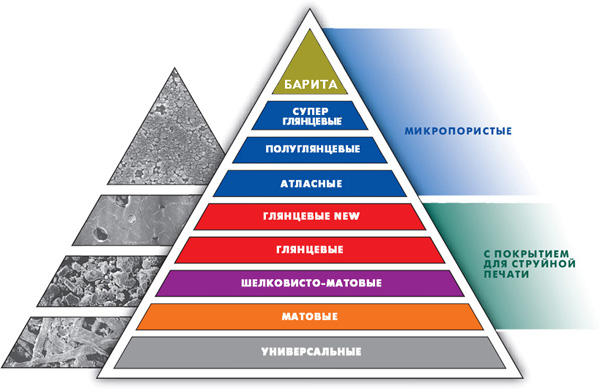

|    Сообщение #485 Отправлено 22 августа 2017 - 21:39   Futureworld
Прикрепленное изображение: piramida.jpg
Просмотр сообщенияlocalhost (19 апреля 2015 - 18:35) писал:
Покрытие фотобумаги может быть двух основных видов:
- Разбухающее (полимерное) покрытие
Полимерный слой хорош тем, что снижает эффект выцветания изображения от различных внешних воздействий, несколько продлевая, тем самым, срок жизни отпечатка. В тоже время поверхность фотобумаги становится подверженной воздействию влажности, поэтому фотобумага с разбухающим покрытием требует очень бережного хранения до и после печати. Такая бумага подходит исключительно для водорастворимых чернил.
- Микропористое покрытие
состоящее из мельчайших неорганических частиц окиси алюминия или кварца, которые и образуют особые поры в покрытии бумаги. Микропористое покрытие похоже на губку, но при этом оно отличается невысокой впитываемостью и хорошей влагостойкостью. C такой фотобумагой можно использовать как водорастворимые, так и пигментные чернила. Недостатком же является тот факт, что чернила после высыхания находятся в контакте с воздухом, что приводит к более быстрому выцветанию или выгоранию изображения. То есть долговечность отпечатка существенно уменьшается.
Жирный текст-выделено мной.
Вопрос: следуя пирамиде с картинки, правильно ли я понимаю, что глянцевые и матовые бумаги имеют полимерное покрытие, дающее, согласно цитате выше, большую стойкость отпечатков, чем суперглянцевые, полуглянцевые и даже барита - ведь последние относятся к микропористым бумагам?
|    Сообщение #486 Отправлено 22 августа 2017 - 23:46   deleted
Futureworld, в теории да, но на практике все наоборот - на микропористых бумагах выцветает медленнее.
Происходит это по всей видимости из-за того что простые глянцы и маты как правило невысокого качества, с большим количество отбелки, в результате на выцветание чернил накладывается ускоренное старение дешевой бумаги. Микропористые же бумаги как правило более высокого качества, медленнее стареют, поэтому и отпечатки на них визуально сохраняются дольше.
Последний абзац - ИМХО, т.е. личные размышления, могу ошибаться, но факт остается фактом - на микропористых бумагах в большинстве случаев и при прочих равных выцветает медленнее.

А если брать только фирменные бумаги? Правда, хорошо, если производитель прямо пишет, что покрытие микропористое, но вот с понятием разбухающее(полимерное) нет ли путаницы?
Фотобумага с полимерным покрытием (RC). Фотобумага с RC-покрытием стоит дороже всех остальных видов фотобумаги, но при этом она обеспечивает наилучшие результаты. Нужно знать отличия между двумя типами фотобумаги с RC-покрытием: набухающей (swellable) и пористой (porous). Оба типа бумаги обладают RC-покрытием сверху и снизу, что делает отпечатки водонепроницаемыми. Но на этом сходство заканчивается. Набухающая фотобумага с RC-покрытием может использоваться только для чернил на основе красителей, так как молекулы пигмента слишком большие для впитывания. Однако это позволяет набухающей бумаге казаться более глянцевой, чем пористая бумага. А поскольку чернила остаются на верхнем покрытии, то отпечаток более устойчив к стиранию или выцветанию под действием воздушных загрязнителей. Но проблема в том, что на высыхание отпечатка может уйти несколько часов. Если не дождаться полного высыхания, то чернила будут растекаться, в итоге вы получите смазанный отпечаток.
Пористая фотобумага с RC-покрытием на самом деле разделяется на три подтипа: с макро-, микро- и нанопорами. Все три типа обладают миниатюрными порами для впитывания чернил, но они различаются составом слоя и размером пор. В общем говоря, нанопористая фотобумага кажется более глянцевой, чем макро- или микропористая. Но самые маленькие поры сложнее в производстве, именно по этой причине нанопористая фотобумага часто стоит дороже.
Независимо от размера пор, вы можете использовать эту бумагу для струйных принтеров с чернилами на основе красителей или пигмента, но отпечатки будут не такими глянцевыми, как в случае с набухающей фотобумагой. Ещё одна проблема в том, что поры остаются открытыми, в результате чего отпечатки могут царапаться, тускнеть и пачкаться. Производители часто не указывают, является бумага набухающей или пористой, но в описании можно найти нужную информацию. Пористая бумага часто представляется как "мгновенно высыхающая (instantdry)", а набухающая бумага, как "быстровысыхающая (fast-drying)" или "глянцевая (high-gloss)

Данная информация от ломонд давным-давно требует обновления. Как минимум, эту картинку все помнят уже лет 20.
Степень глянца не зависит от природы покрытия (полимерное или на базе микро/наночастиц оксидов), а от пресса на финишной стадии обработки покрытия.
Глянцевые носители имеют декорирующий полимерный слой, никак не связанный со свойствами бумаги.
