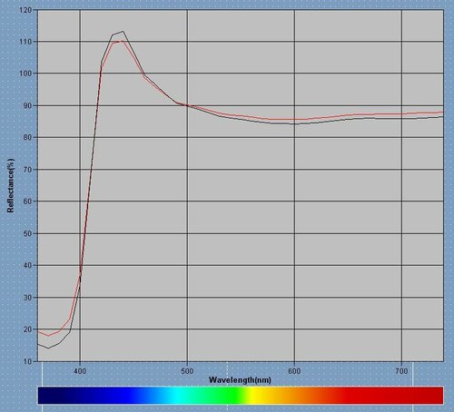

Да, бумага выпущена в 2003 г специально для печати на принтерах Epson 2000P пигментными чернилами. И долгое время только этот принтер значился в качестве совместимого с бумагой. Но время идет, все меняется, технологии совершенствуются. Теперь можно печатать на этих бумагах не только чернилами для Epson, но и на термоструйных, в частности, Canon. Например, отпечатки оригиналом на MG6340:
И там, и там хорошо. Да, есть небольшая разница в контрасте и тоне. Но это ведь разная бумага, она должна чем-то отличаться друг от друга. На самом деле отличия минимальны. Вот спектры отражения для покрытия. Черная - Heavyweight 167, красная линия - Archival 192:

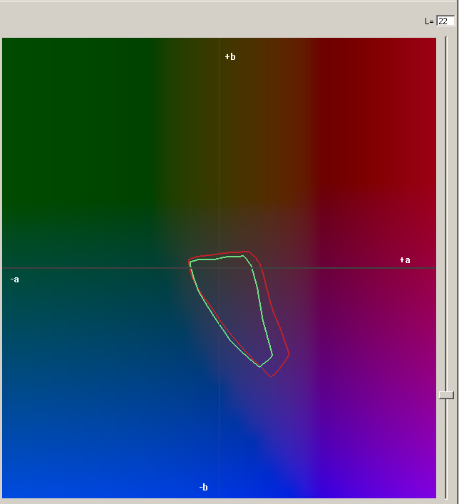

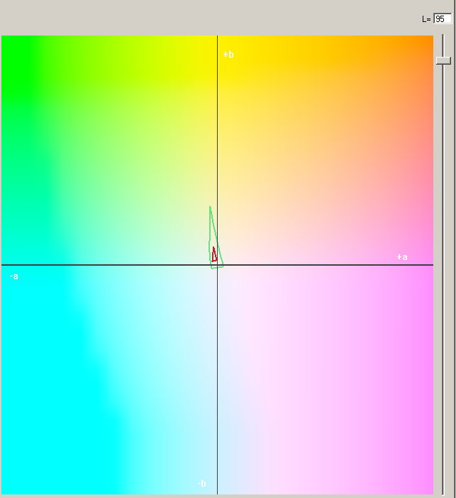

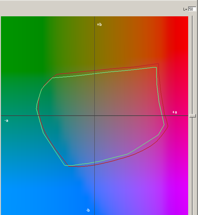

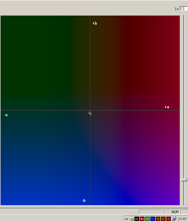

|    Сообщение #135 Отправлено 25 сентября 2014 - 16:16   lap70
Спасибо за ссылку на профиль сейчас сравним охваты
Сравнил, зелённый контур это мой профиль красный-профиль от Dimka66

|    Сообщение #136 Отправлено 25 сентября 2014 - 16:50   lap70
Dimka66Если не секрет каким прибором строили профиль.
|    Сообщение #137 Отправлено 25 сентября 2014 - 16:57   Dimka66
Вобщем довольно близко как мне кажется. Все таки не получить как видно глубокого черного на матовых бумагах. Разве что на каких то дорогих...
