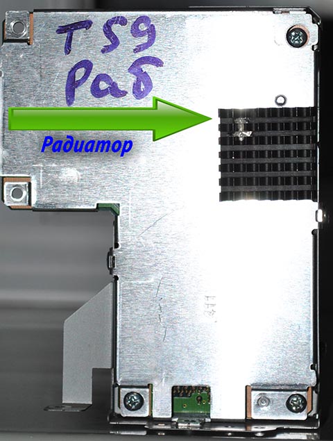

Вчера посадил транзисторы на термопасту к металлическому корпусу, с обратной стороны радиатор, смазал силиконовой смазкой вал, напуздырил с левого края кольцом еще смазки... результата не обнаружил, начинает медленно печатать уже после 10 фоток 10х15...

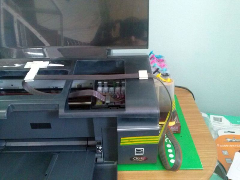

Если для вас не составит проблем заставить печатать принтер со снятым корпусом, то так и сделайте. После того как принтер впадет в кому, проверьте на ощупь CR-Motor (это тот двигатель который двигает каретку с ПГ). Даже после печати 20-30 листов он должен быть теплый, но не горячий. Так же потрогайте материнскую плату, в смысле стенку корпуса и радиатор который вы приклеили. Было бы неплохо фото принтера, с того ракурса, чтобы увидеть как у вас установлена СНПЧ

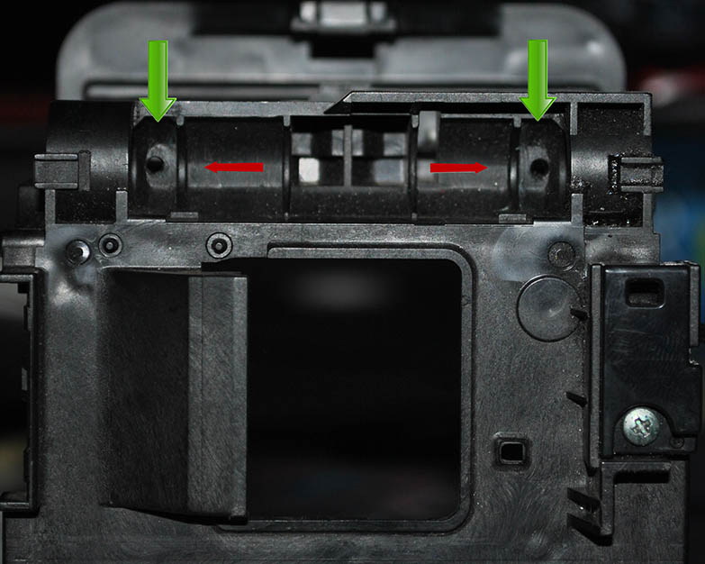

скорее всего что то типа солидола купили, вообще не известно что происходит со смазками при перемешивании, да и вообще вместо старой смазки у вас может быть уже пластилин (смесь пыли, грязи и чернил). Можно чем угодно мазать и толку нет, другое дело когда штанга и подшипники скольжения отмыты от старой смазки. На фото каретка с обратной стороны т.е со стороны ПГ. Красными стрелками показано направление движения, там проходит штанга. Зелеными стрелками показаны пазы, которые тоже содержат смазку, которая рассчитана на определенное время и определенную нагрузку.
