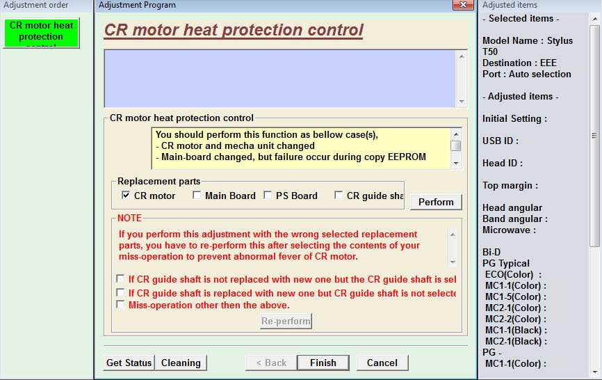

Очистил идеально штангу, каретку, да и всю механику до кучи. Каретку, штангу смазал епсоновской смазкой (собрал с 5 принтеров)). Поменял моторчик, б/у с 390-го, на котором никогда не было тормозов. Радиатор на ЦП не ставил. Раньше после 15-20листа тормозил, сейчас после 35 листов 10*15. Греется моторчик и транзисторы.
В какую сторону ещё можно капнуть? Думаю что в замене прошивки смысла нет. Хочу завтра подкинуть движок от 270-го, который отпечатал 2000 листов... Для двигателя в этом принтере имеется ли счётчик, как в проф версиях?

| Сообщение #23 Отправлено 22 февраля 2013 - 13:54
Греться быстро и сильно моторчек не должен
В AdjProg как обычно указываем замену деталей

Что делал - полная проф-ка со снятием каретки, подшипники не изношены, смазал эпсоновской смазкой, намаз обильные колечки по краям штанги, транзисторы посадил на теплопровод. смазку, на корпус посадил радиатор, также со смазкой. Поставил с 270-го движок, прошедший где-то 2тыс.стр (со своего собственного принтера, там не было этой проблемы точно). После этого сбросил памперс(94%) и в АР указал замену cr мотора, вышло сообщение что замена прошла удачно...
Результат тотже - время тормоза увеличилось где-то на два раза. Моторчи, плата греются, не резко, и не сказал бы что сильно.
Логичные мысли на исходе, возникают всякие), может это что с элетроникой? Были у кого траблы с ней?

Между транзисторов, малипусенький такой, речь не идет о неправильной работе термодатчика, транзисторы реально кипят, вернее один. Ну вынесите вы его за пределы платы, и чего добьетесь? Перегрев и капут. Нормальная идея о дополнительном охлаждении транзисторов, потому как на В300 например, стоит большой радиатор с кулером. А вообще изначально нужно устранять первопричину. Вплоть до замены каретки и CR-Motor. Если мотор греется, то он заклинивает. Оставьте в покое термодатчик, он делает нужную и правильную работу
По моему говорено уже миллион раз (в другихветках форума), что проблема решается установкой охлаждения. Причем тут каретка, ПГ и двигатель? Если так рассуждать, то в свежекупленном T50 сразу же надо менять каретку, двигатель и т.д. по списку, потому что с проблемой торможения сталкиваются все кто ставит этот принтер на поток. Абсолютно все! У кого не тормозит, тот мало печатает. У меня на Т50 эти траблы тоже начались как только пошла нормальная нагрузка, хотя принтер был новый (еще даже памперс ни разу не сбрасывался). Что же, мне после каждой 1000 фотографий менять каретку и двигатель? Абсурд! Опять же заметьте, что в L800 этой проблемы нет хотя и каретка и головка и двигатель и механика точно такие же! Просто инженеры, проектируя L800 изначально знали, что он для потока, поэтому и доработали электронную составляющую.
