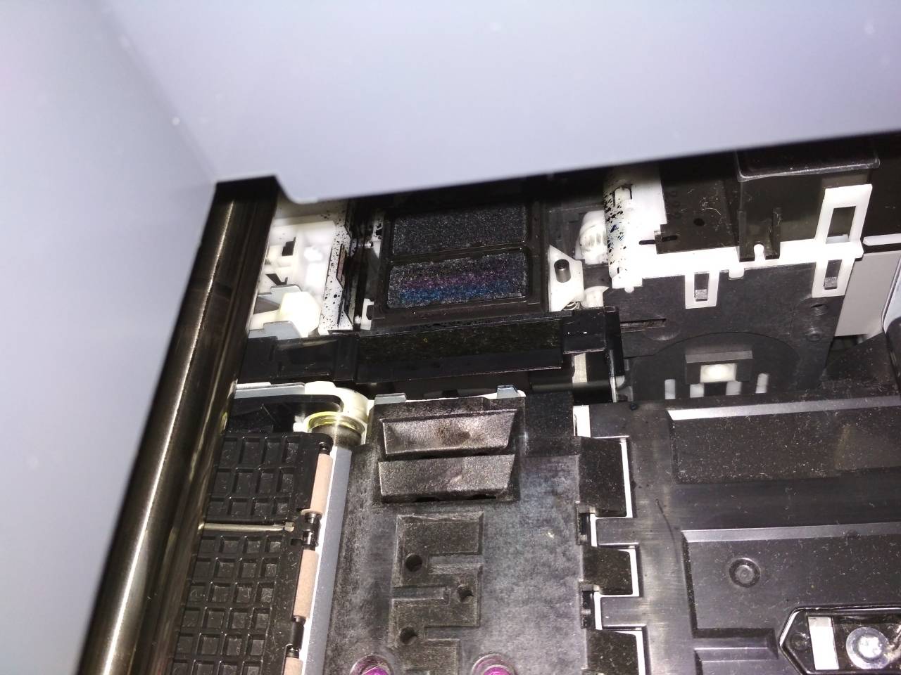

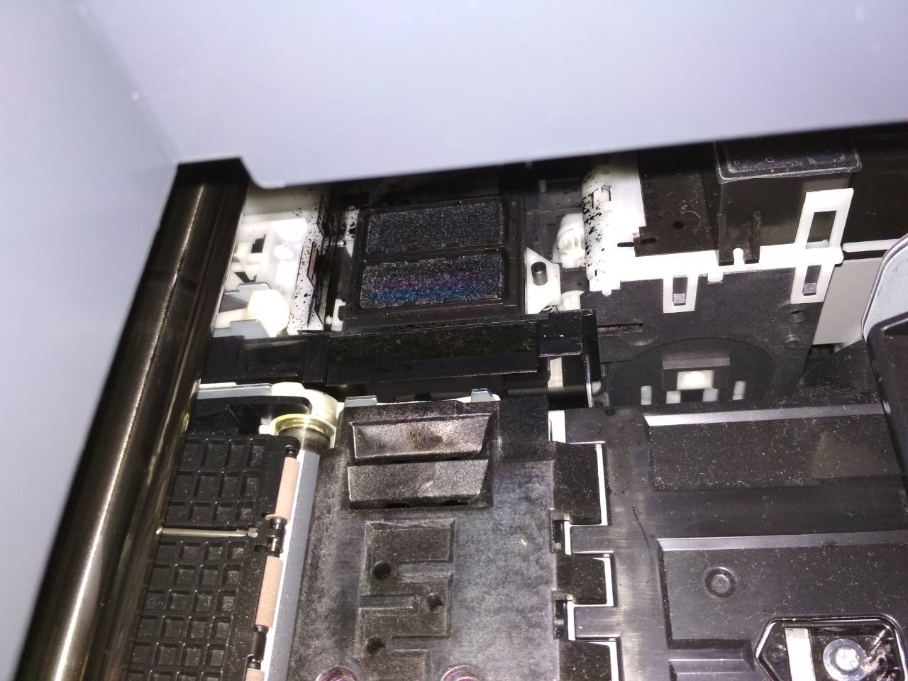

| Сообщение #24 Отправлено 21 марта 2017 - 14:29
1.06 iPF605
https://yadi.sk/d/gDzL8ufh3GCukW
Заклеить сенсор можно до или после прошивки, находится прямо под сенсором каретки (когда последняя припаркована), на глубине не более 10мм, в прямоугольной щели шириной 6мм. Чтобы каретка вышла с парковки, нужно сразу после включения аппарата, услышав звук разблокировки, окрыть крышку и рукой сдвинуть каретку влево, подождать ошибку старта, затем клеить.
