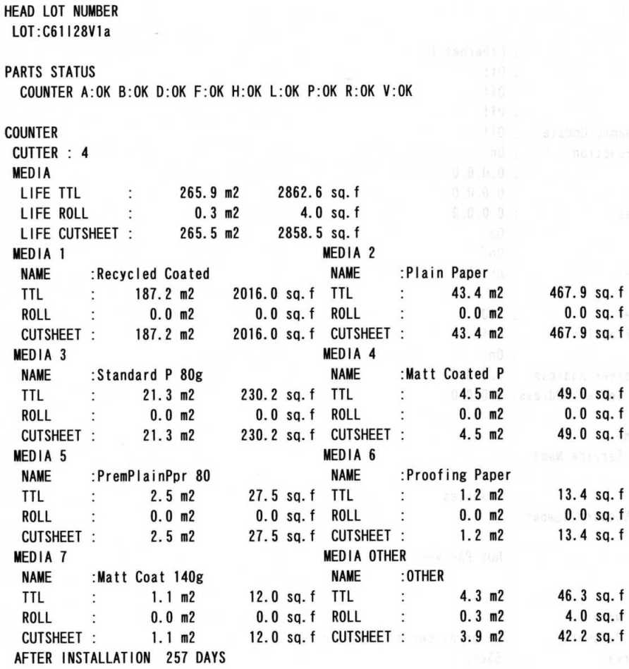

суть такая,после запуска на печать требует почистить голову или заменить.ну проблема обсуждалась,решения не увидел.из прочитаного по форуму понял что если чистка головы не помогла то:

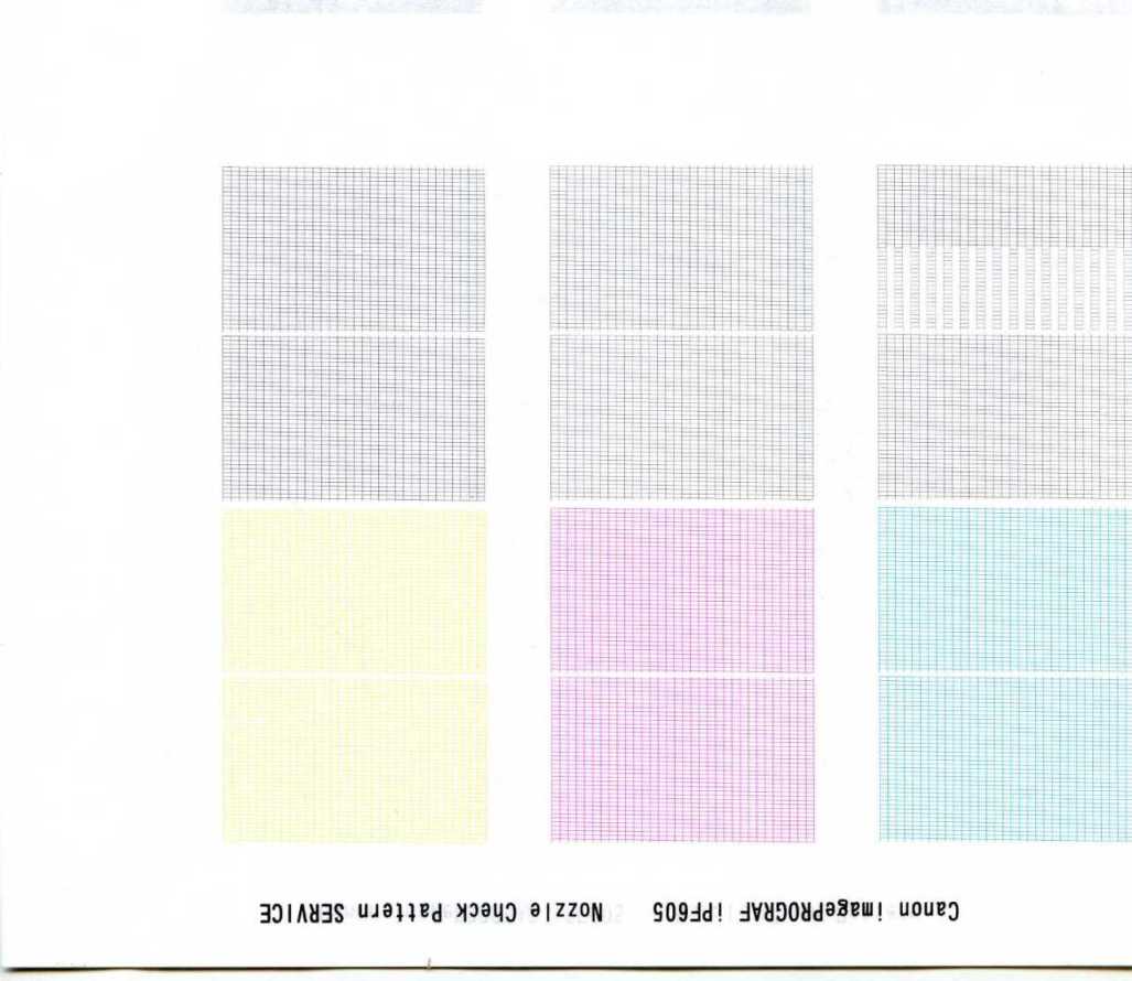

1. заходим в сервисный режим (при выключеном плоттере удерживаем selection+information и включаем,держим указаные кнопки пока не увидим буковку S)
2. Достоверный тест дюз можно получить только печатая с сервисного режима в меню ADJUST -> PRINT PATTERN -> NOZZLE 1, NOZZLE 2, NOZZLE 3.
3. Если тест нормальный то возможно проблемы с оптопарой http://reseters.ru/...showtopic=31062
4. Если тест имеет такой характер http://reseters.ru/...attach_id=19265 то проблемы с электроникой ПГ (дешифратором) на желтом и черном водорастворимом,это замена ПГ или ...

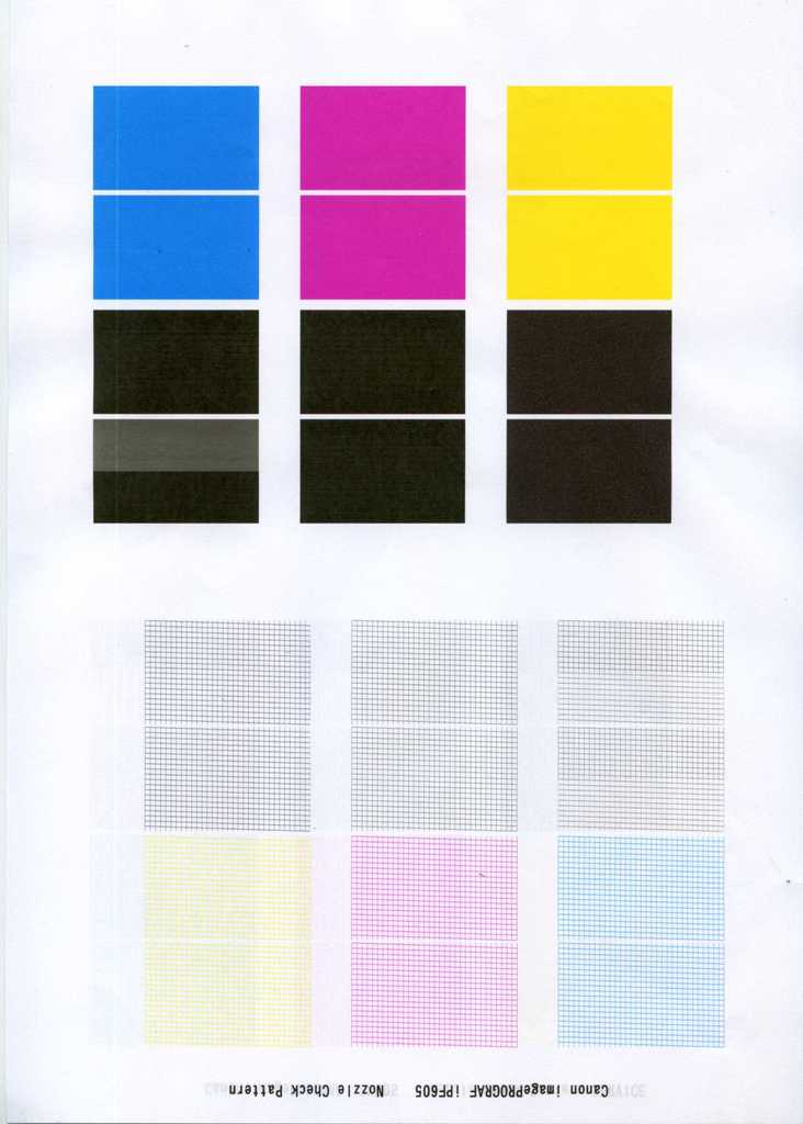

Вот моя проблема в картинках.В принципе печатать и печатать
А не дает.Я и прочистки запускал.и контакты на ПГ чистил.
