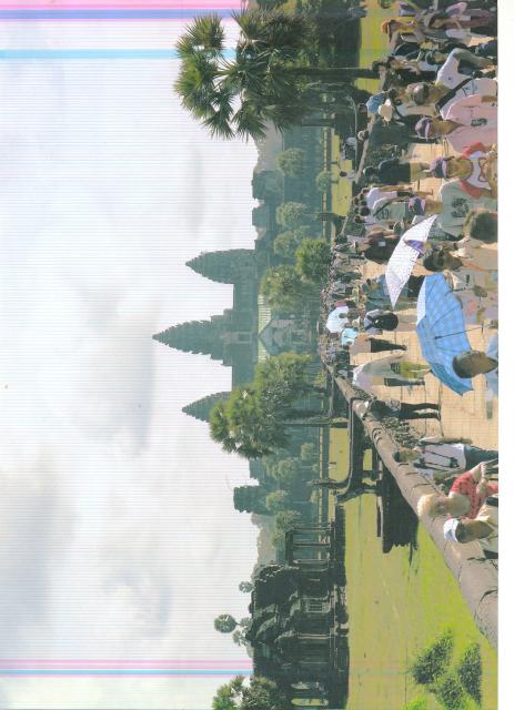

|    Сообщение #26 Отправлено 08 февраля 2013 - 15:43   heyday
Всем добрый день!
У меня также полосит Т-50, только полосы другие(сканированное фото в
приложении)полосит и на фотографиях и на распечатках текста. Использую принтер с СНПЧ два года, названия на СНПЧ нет, чернила Hameleon. Поставил оригинальные картриджи, делал промывки но ничего не меняется. Дюзы все чистые.
Обращаюсь ко всем знатокам форума за помощью!!!
  • Прикрепленное изображение: 833884.jpg
|    Сообщение #27 Отправлено 08 февраля 2013 - 17:58   Judo
Просмотр сообщенияmax19_09 сказал:
почему так?
Да потому, что с головой уже могут быть проблемы. "Береги честь смолоду!", как говорят :)
Но если извилины кривые, а руки прямые и время есть, то можешь (и должен) повозиться, а потом доложить о результате.
|    Сообщение #28 Отправлено 08 февраля 2013 - 18:23   Nikolai67
heyday, забыл написать, что тест дюз идеальный.
|    Сообщение #29 Отправлено 10 февраля 2013 - 15:56   heyday
Тест дюз идеальный, хотя я написал что дюзы все чистые...
|    Сообщение #30 Отправлено 10 февраля 2013 - 16:01   pepsiman
Представьте что дюзы, это отверстия, который имеют определенный диаметр, со временем из за всякого нароста от чернил, диаметр становится меньше, Т.е на тесте полосочка будет нарисована, а при печати, там где нужно плюнуть максимально большую каплю, такого не произойдет. Сделайте тест режимов печати, покажите его.

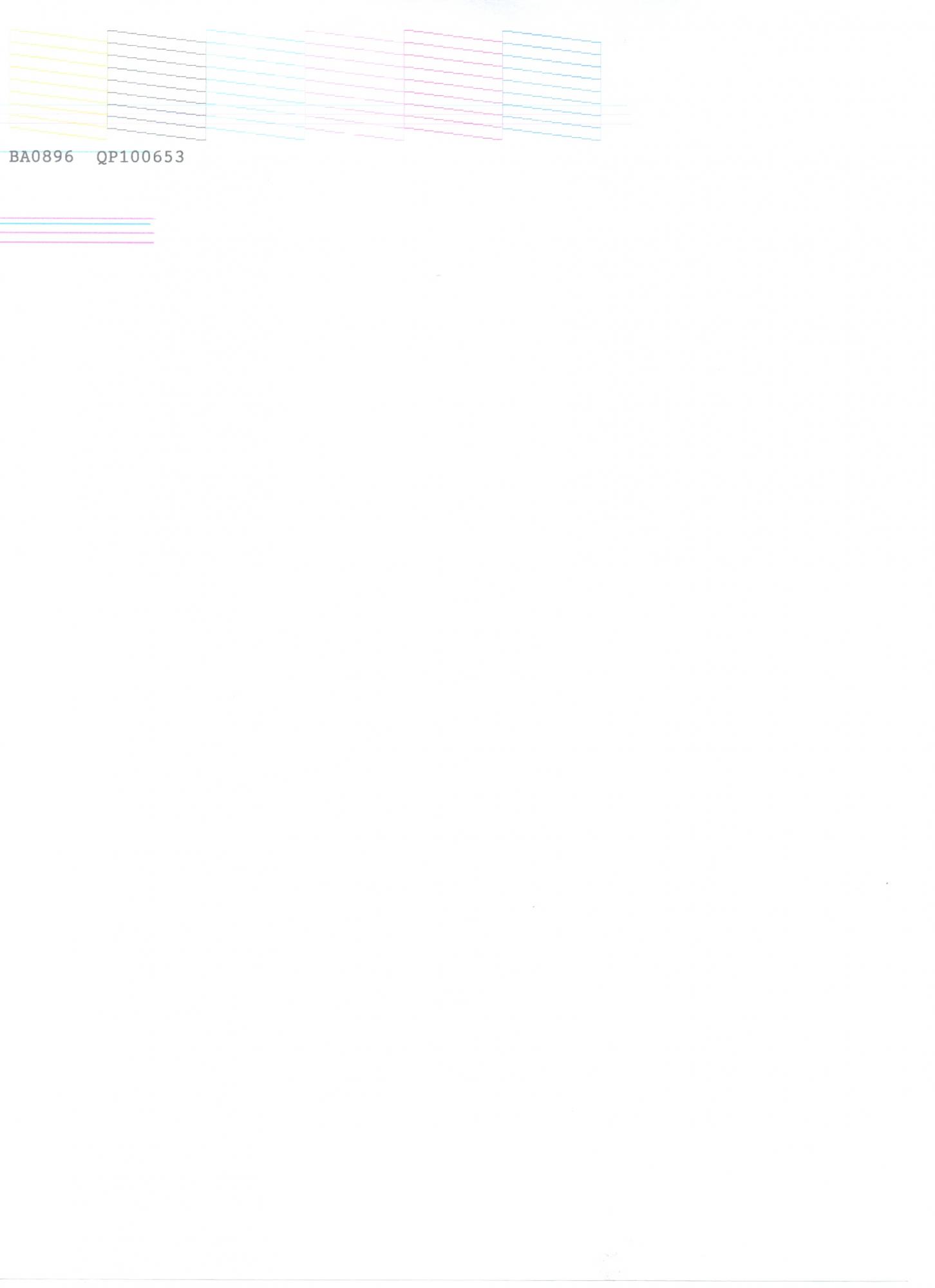

|    Сообщение #33 Отправлено 17 февраля 2013 - 14:32   heyday
Выкладываю тест дюз( в приложении ) и полосы...
  • Прикрепленное изображение: 849887.jpg
|    Сообщение #34 Отправлено 17 февраля 2013 - 15:11   koka
коротит.
|    Сообщение #35 Отправлено 17 февраля 2013 - 15:44   heyday
Что значит коротит?
|    Сообщение #36 Отправлено 17 февраля 2013 - 16:16   Nikolai67
Значит то, что электрические сигналы идут не туда куда нужно.
|    Сообщение #37 Отправлено 17 февраля 2013 - 16:33   heyday
Я предполагал , что это связано или с программой, или с электроникой. И что теперь делать?
|    Сообщение #38 Отправлено 17 февраля 2013 - 18:16   Manarbek
Электронику проверять.
Хочешь жить, умей вертеться
|    Сообщение #39 Отправлено 17 февраля 2013 - 18:22   heyday
Я обратился в сервисный центр по ремонту принтеров, так они принтер и смотреть не стали, посмотрели распечатки фото с полосами и сказали что принтеру кирдык пришел. Вот я и обратился за помощью на форум. Как проверять электронику, не знаю...
|    Сообщение #40 Отправлено 17 февраля 2013 - 18:44   pepsiman
что толку его воскрешать, все равно дюз нормальных нет, это скорее всего ПГ умирает, несколько подобных случаев было в моей практике, самопроизвольно рисовал полосы, при замене ПГ, полосы пропадали. Хотя есть слабая надежда, что где то контакты залиты
