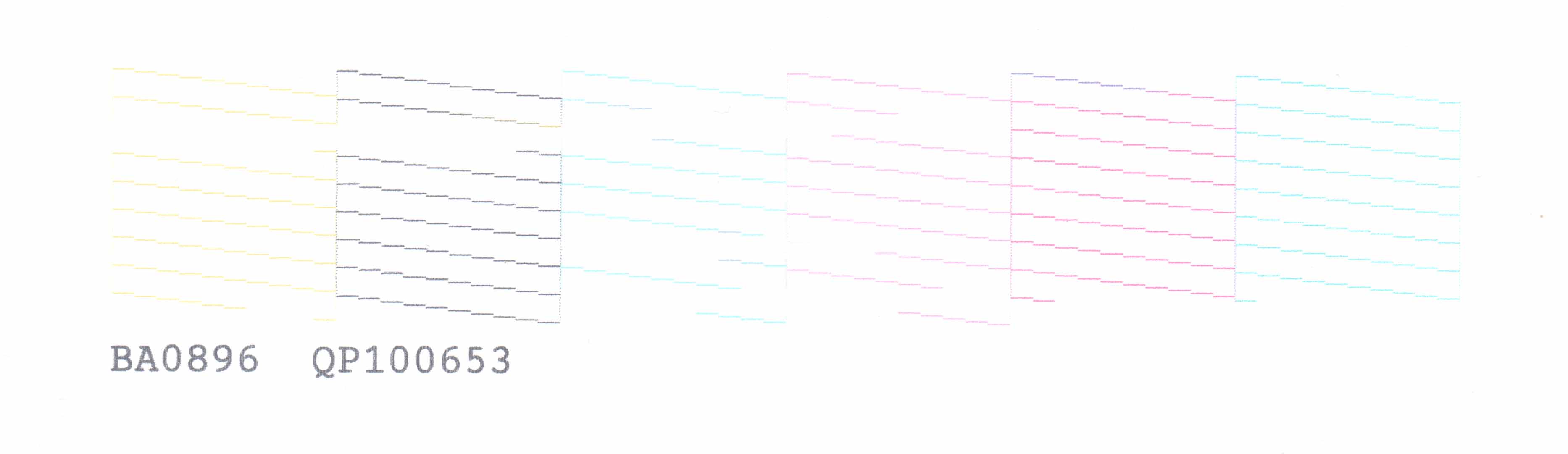

У меня принтер Epson T50 2 года в строю! Использую перезаправляемые картриджы Color Way, изначально использовал и чернила этого же производителя.

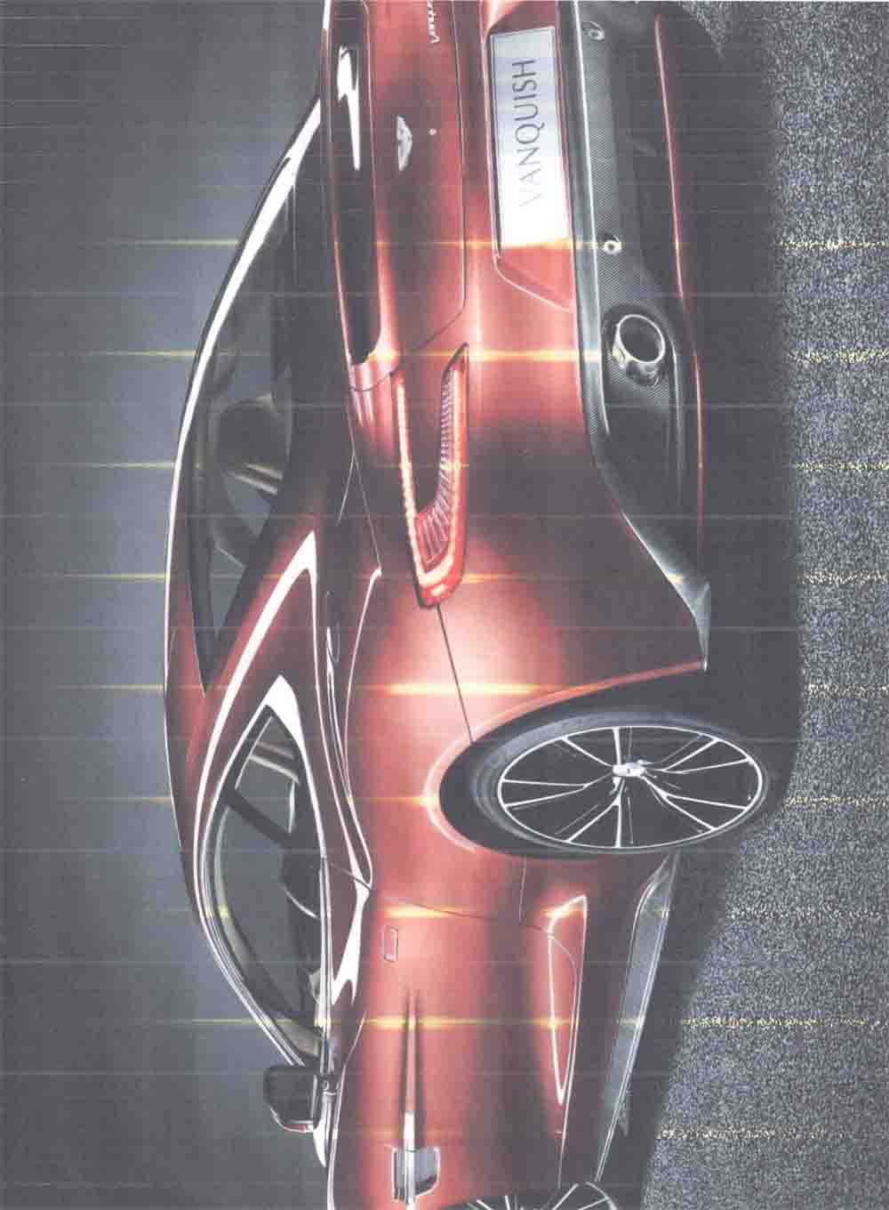

Потом перешел на чернмла WWM. Проблем в печати не возникало. В последнее время печать ухудшилась, на отпечатке появились полосы, иногда появляються пятна (как будто кто капнул со шприца)Почитал форум, и не знаю что делать в первую очередь?Стандартные процедуры - прочистка, калибровка не помогают. Буду благодарен за совет в очередности первой помощи!
Скан дюзов прикладываю.
T50 полосит Полосит при печати и оставляет большие пятна чернил.

ПЗК выкинь, поставь СНПЧ на 2П капсулах забудешь про полосатость.

Не хочешь систему НПЧ - замени ПЗК на новые. Может и поможет. И чернила не плохо бы заменить.

меняйте, пробуйте, но бывает точка не возврата, когда уже ничего не помогает

В чем это проявляеться? печатает то головка а ПЗК то подает чернила как и СНПЧ?
Что интересно полосит в режиме обычной печати, в режиме фото и наилучшее фото все нормально!
идеальная ситуация чтобы пропечатать пару комплектов оригинальных картриджей или купите чернилки от L800, как правило по началу это помогает

Писали же выше, что срок ПЗК закончился. За 2 года Вы сколько раз заправляли картриджи? Я вот что скажу, при каждой заправке и обнулении ПЗК приходится извлекать из каретки. Не думаю что Вы за пару лет вытаскивали их раз 10 или еще меньше. Так вот, в картриджах есть клапан, в этом клапане пружинка. Пружинка металлическая. При взаимодействии с жидкостью металл ржавеет. ИМХО
Вот отсюда вывод: Ваши ПЗК отработали свой срок!

Кроме пружинок есть еще уплотнитель. Его еще называют манжетой. Если туда-сюда дёргать, то умрёт быстрее пружинок. Личное мнение. Никогда не использовал ПЗК. И без них геморру хватает...

А коим образом это проявляеться в печатании полос? если нарушилась герметизация то чернила просто стекали бы?
а заправлял я их реально мало...каждый картридж пропустил через себя не более 75 мл чернмл...
