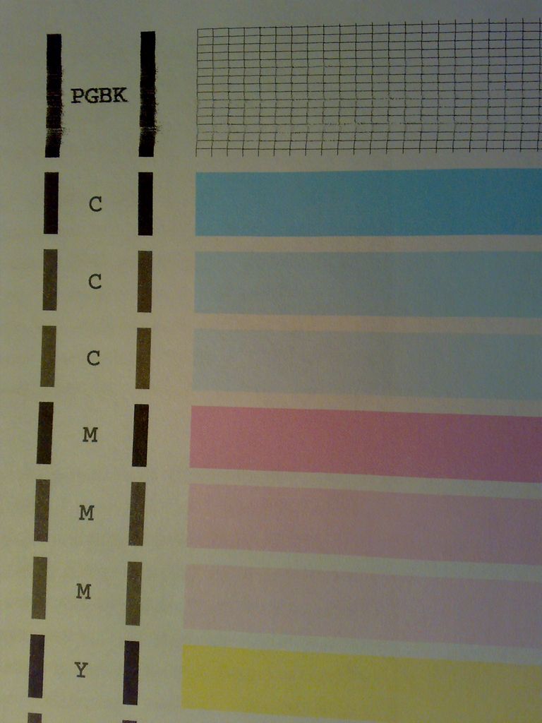

Купил принтер Canon iP4940 пару месяцев назад. Печатал родными картриджами. Печать была хорошая. Когда чернила закончились в оригинальных картриджах около месяца назад, заправил их чернилами Inctec (заправочные наборы BKI-5025D и BKI-5026C) следуя прилагаемым инструкцииям (вынул шарики из картриджей буравчиком, заправил их из шприцов чернилами, закрыл отверстия пластиковыми резиновыми крышками). Картриджи перед заправкой не промывал. Сразу или через несколько дней (не помню) печать ухудшилась в черном пигменте (картридж PGBK 425), а именно цвет стал ненасышенным, смазанным, появилось двоение (шлейф) текста. Это в худшем случае. В лучшем случае просто буквы неровные и слабый черный цвет. Глубокая очистка то помогает немного, то наоборот ухудшает качество печати. (На первом фото ниже приведены для сравнения худший и лучший случаи, а также тест). Печатал так около месяца. Цветные картриджи с водорастворимыми чернилами печатают хорошо, резко, насышенно, также как и с оригинальными чернилами. А вот этот черный пигмент печатает плохо.
Промывал ПГ теплой дистиллированной водой - без результата. Не знаю должно ли так быть, когда воды накапал на штуцер черного пигмента, она стоит и не проходит через ПГ.
Принтер не простаивал, печатал постоянно (макс. интервал простоя - одна неделя).
Подскажите, пожалуйста, что можно сделать, чтобы черный пигмент стал печатать нормально - резко, насыщенно, без двоений (шейфов, размазываний) и др. недостатков (см. фото выше).
iP4940 плохо печатает, мажет, двоит
| Сообщение #2 Отправлено 31 января 2013 - 16:48
tzurkan, картридж пигментный менять либо промывать хорошо наполнитель. Не водой а специальной промывкой для пигментных чернил. Еще такая ерунда может быть если по ошибке залили в пигментный черный картрид - черную фото водянку. Тогда вообще ПЕЧАЛЬ
Лучше пигмент промывать не водой. Если чернила не проходят через ПГ, печатать и не будет, факт.

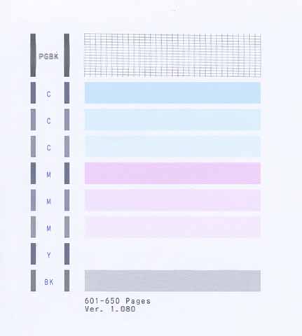

| Сообщение #16 Отправлено 20 августа 2014 - 15:27
Плохой скан
| Сообщение #17 Отправлено 20 августа 2014 - 15:34
ну и неплохо бы детали узнать. что за чернила, когда. куда заправлены, после чего это случилось и т.д.
или это оригиналы?
или это оригиналы?
| Сообщение #18 Отправлено 21 августа 2014 - 03:21
MrMerder27, проблема с желтым - его вообще не наблюдается. Перезаправляйте срочно желтый и PGBK картриджи. Тест дюз - только фото. Сканы не нужны сколько говорить уже.
