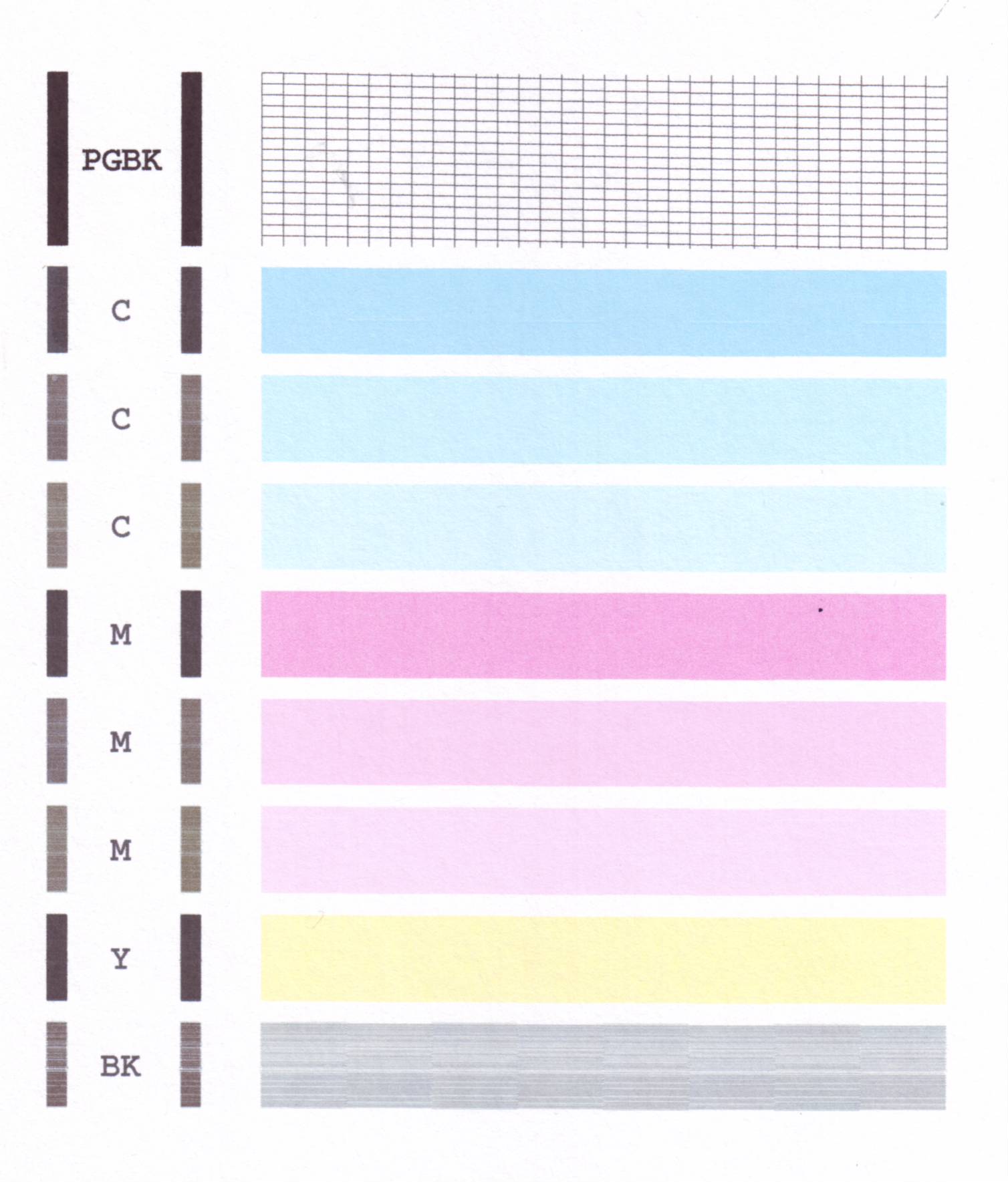

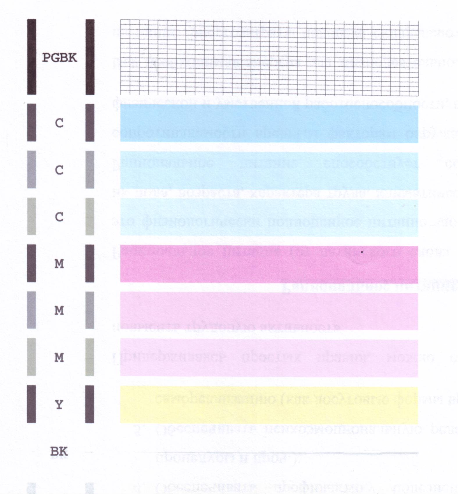

Приветствую всех. Проблемы с фоточерным. Чернила использую OCP, принтеру 4 с половиной года и до последнего момента все было отлично.
На первом скане проверка сразу после включения принтера. На втором сразу после печати цветной картинки. Если принтером не пользоваться какое-то время фотчерный снова появляется но с полосками как на первом скане.
Что это, головка или другие проблемы принтера? Очистка и глубокая очистка не помогла, промывка промывочной жидкостью от ProfiLine тоже не помогла. На самих дюзах невооруженным глазом ни прогаров, ни других повреждений не заметно.
| Сообщение #31 Отправлено 21 июня 2016 - 08:10
Для начала установить оригинальный фото черный картридж для диагностики пациента - жив канал или не совсем.

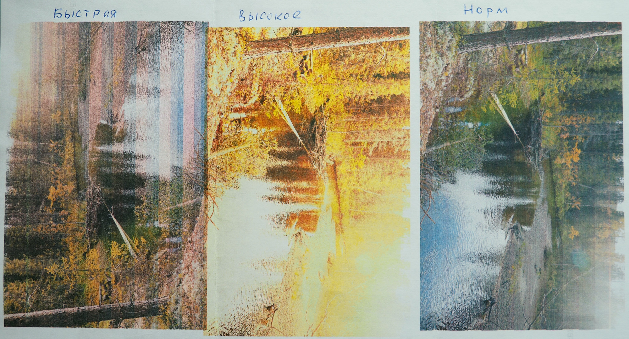

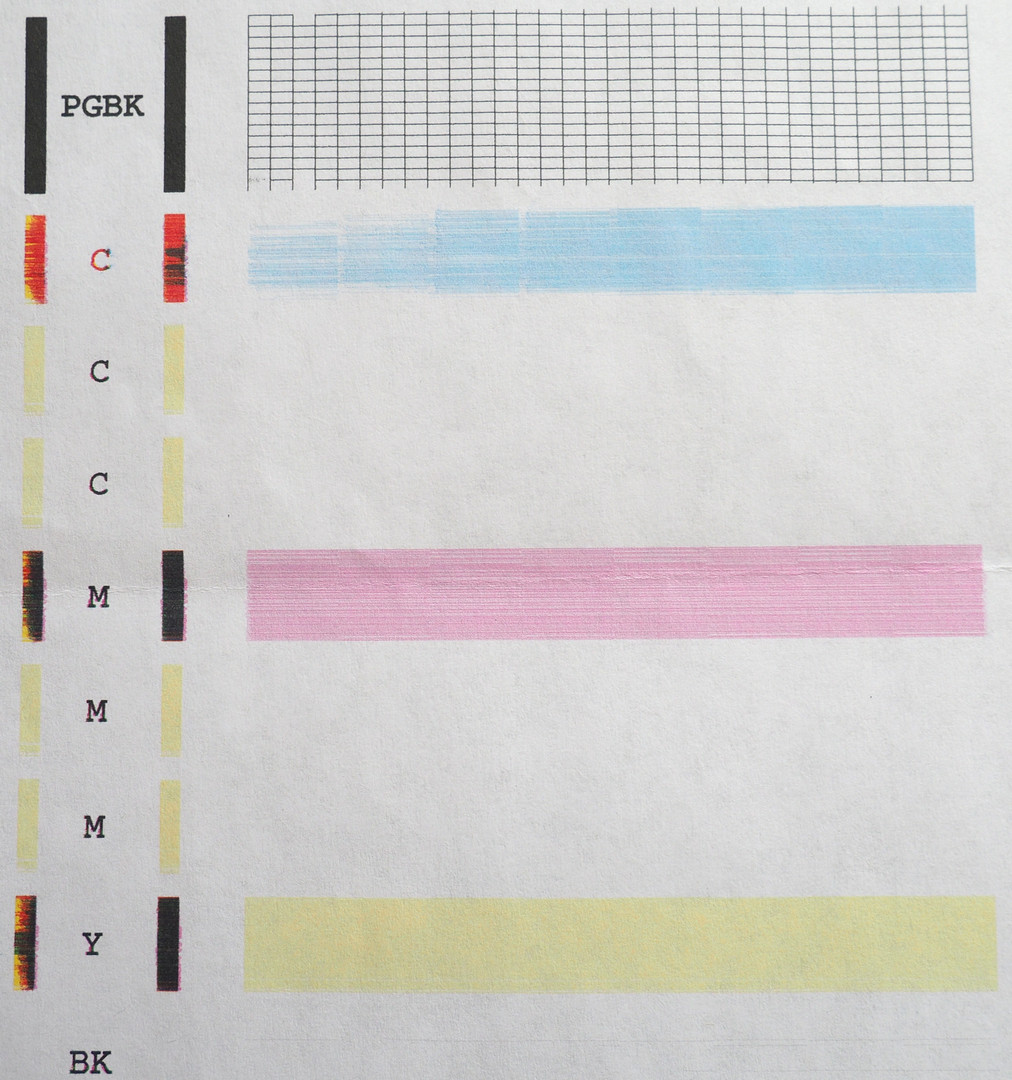

Добрый день всем. Оживлю тему.
У меня Canon ip 4940. Картриджи Bursten nano 2 (по памяти), чернила OCP. После простоя в несколько месяцев, цвет перестал печататься вообще. Промывка дюз жидкостью OCP RSL вернула их к жизни - отноительно, ибо кое-где осталась полосатость. Но это ладно, наверно устранимо. Главное в том, что на пробнике пропечатываются только полосы с наибольшей интенсивностью, т.е. одна из трёх каждого цвета. Остальные не печатаются вообще.
Второе. Печать фото на обычной бумаге : при "норм" качество цветопередача туда-сюда, приемлемо, если не считать полосатость. Но на "высоком" качестве остается практически лишь жёлтый да немного черного. С жёлтым вообще нет проблем.
Третье. Первый отпечаток тестового изображения - боле-мене, второй отпечаток следом за ним - пропадают чёрный и циан. Как будто пропадают чернила. После перерыва - опять печатает. Судя по здешним публикациям, возможно засорение фильтров в картриджах ?
Упс. Снова сделал контрольную печать - черный не печатается. После "чистки" пропал и циан. После глубокой чистки циан есть, чёрный так и не появился...
На фото природы : первым печатался "норм", потом "качество", последним "быстро".

Ой, простите, вопрос снят. Нашёл какие-то нонеймовские картриджи, заменил ими те, что стояли - и всё пошло. Осталась лишь полосатость в сером и пурпуре, но с этим всё ясно.
