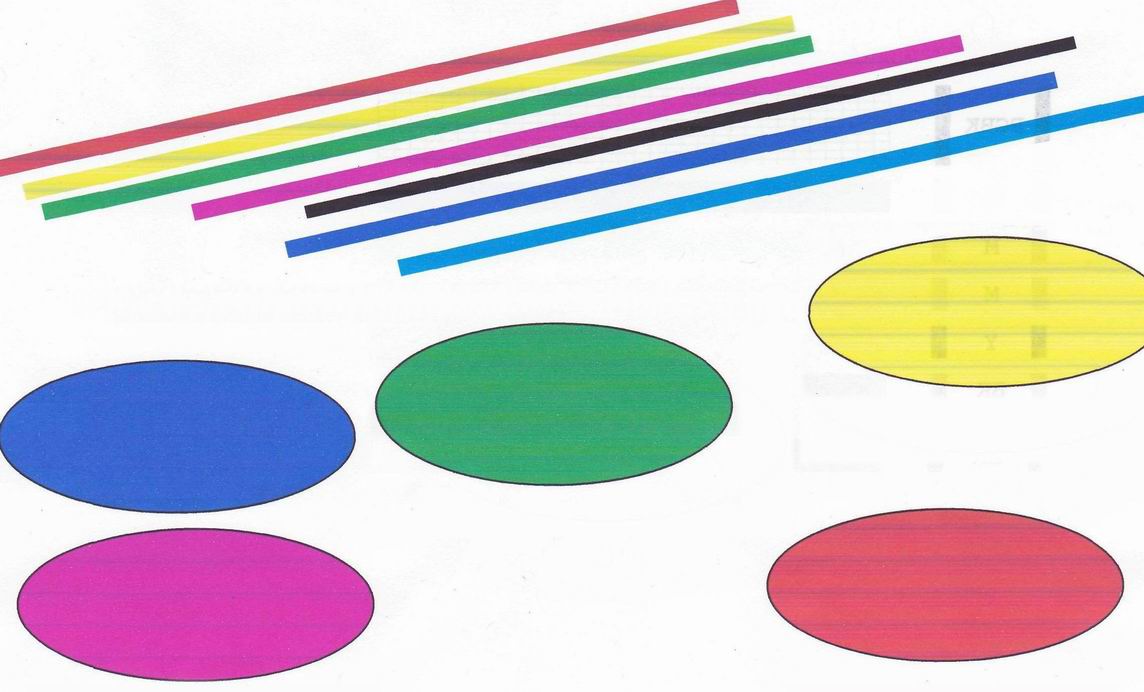

рябята и еще хочу добавить вот что: после примерно суток простоя, мне кажется, что желтая дюза напитывает в себя чернил из капы парковки, потому как печать желты цветом получается вот какая:
Прикрепленное изображение: напитанный желтый.jpg
качество печати - Стандартное.
после нескольких отпечаткох цвет промывается, и вроде стает нормальным. Но все равно видно что жетый ложится полосками.

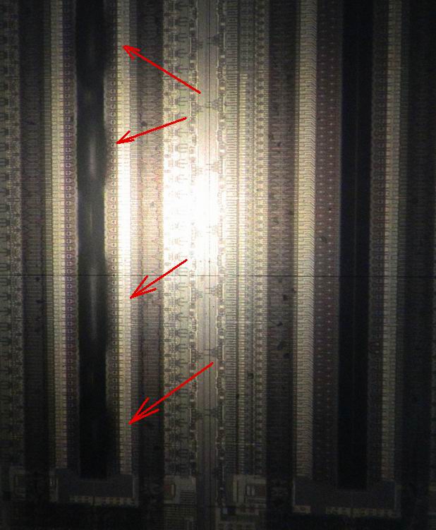

|    Сообщение #44 Отправлено 17 марта 2013 - 09:18   michel81
мне никто не дал коментарий по поводу желтой дюзы ???
Что с ней такое произошло? Кто-нибудь знает??? Как лечить?

|    Сообщение #47 Отправлено 17 марта 2013 - 12:41   burykin
Просмотр сообщенияalligator1573 сказал:
в голове, не в дюзах а в разьёме и шнуре USB
:boyan:
Просмотр сообщенияmichel81 сказал:
Буду признателен за помощь.
да не нужно торопиться, воздух там. Несколько дней нужно после замены чернил, для того что-бы печать нормализовалась.
Тест сопел, кстати, мне тоже не совсем нравится
Нету четкости и резкости при печати!!!
И выравнивание нужно сделать.
|    Сообщение #48 Отправлено 17 марта 2013 - 22:01   michel81
burykin если это воздух, по-другому от этого него никак нельзя избавится? честно говоря мне казалось что там пузырь...
может есть где информация, не поможете ссылкой?
