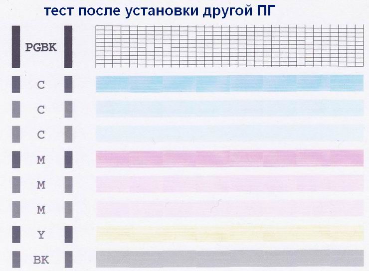

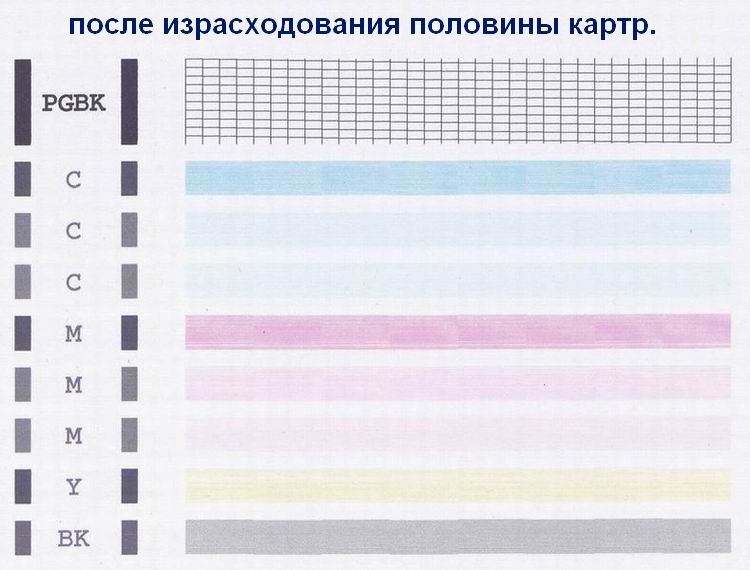

| Сообщение #26 Отправлено 12 февраля 2013 - 23:47
Доброго времени суток!
У меня МР550, поскольку голова такая же как у IP3600, я тоже решил сюда обратится.
Мой МР550 3 года работал нормально. Заправлял я сам оригинальные картриджи изогнутой иглой, изпользовал порядка 150 мл чернил марки WWM (украинского производителя). Насиловал не сильно. Прогонку делал постоянно , не давал засыхать. Качество не вызывало претензий. Заменил пигмент на водянку, поставил новый картридж из купленого комплекта ПЗК. Все было нормально ровно 3 года. В один прекрасный момент принтер выда ошибку В200. В сервисе установили что ПГ - пришел конец. Предложили новую голову с IP3600, который непечатал 2 - 3 месяца, был куплен для запчастей. Мастер скалал что промыл ее хорошенько, покапал все штуцера, все проходило нормально. Еще он в мои картриджи добавил по 1,5 мл промывки, и сказал что пока цветность будет похуже, покуда не промоются картриджи. Но вот уже половина чернил из картриджей ушла, а тест дюз остается без изменений. При печати в стандартном качестве идут полоски картинке на всех цветах, при печати в высоком заливает все нормально.
Не знаю на что грешить, на голову, но утвердили что с головой все в норме? Истек ресурс картрижей, тогда не пойму почему так резко? Может кто подскажет по тесту дюз, в чем же все-таки дело?? Буду благодарен.
а это пример простой печати на простой бумаге
| Сообщение #27 Отправлено 13 февраля 2013 - 07:55
michel81,
Думаю, что вам дали ПГ с дефектами.

| Сообщение #29 Отправлено 13 февраля 2013 - 20:52
Похоже на кривоструй. Можно попытаться сделать выравнивание ПГ или сменить чернила. Если есть деньги и не хотите тратить нервы, купите новый принтер. У меня, в Литве, новый Canon IP 4950 стоит 67 $, не такие уж большие деньги.
Но большой вины мастера (ремонтника) не вижу, он хотел сделать как лучше, а получилось как всегда.
| Сообщение #30 Отправлено 13 февраля 2013 - 22:14
Я так понял других вариантов нету? и картриджи не причем? и промывка не поможет?
| Сообщение #31 Отправлено 13 февраля 2013 - 22:17
Картриджи могут быть причем, если они плохо отдают чернила. Но тогда тест дюз был бы не совсем такой, как теперь.
Промывка может помочь или нет.
Можете тратить время, сколько хотите. А потом купите новый принтер...
| Сообщение #32 Отправлено 13 февраля 2013 - 22:37
Пожалуйста, подскажите как можно еще проверить так ли это, что это кривоструй?? может тест какой , или еще что? (кривоструй я так понимаю криво летят капли? можете дать ссылку на инфу по этому поводу)
| Сообщение #33 Отправлено 13 февраля 2013 - 23:28
а может быть стоит переустановить драйвера с новой головй???
| Сообщение #34 Отправлено 14 февраля 2013 - 00:12
угу-можно...если хочется.
| Сообщение #35 Отправлено 14 февраля 2013 - 04:58
Это не кривоструй. Налицо чернильное голодание. Проверить наполнители в картриджах проблемных цветов - промыть или заменить их. Проблемные цвета мыть. ПГ недомыта. Пока все. Еще добавлю что все телодвижения с промывками и отмывками, повышают термическую усталость нагревательных элементов тонкопленочных резисторов. Печатать в таком состоянии нельзя и вредно для ПГ.

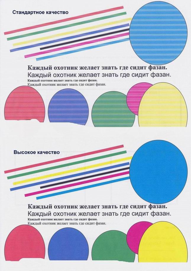

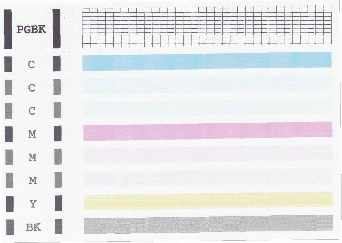

После недолгих раздумий, я все-таки здал эту голову что полосила и купил новую!
Поставил те же картриджи. Но качество печати новой головы меня не потрясло, скорее всего наоборот. Пользовался чернилами WWM, стал грешить на них. Купил новый свежие марки ColorWay. Промыл, прокапал голову начисто промывкой, заправил в те же картриджи новые чернила (предварительно выдув из них все что можно старое), задаю на печать тоже фотоБ а качества нет!!! Бумага тоже та самая, настройки принтера сам не менял (кроме того что он у меня в двух сервисах побывал). Нету четкости и резкости при печати!!!
вот для сравнения прилаживаю фото примеры печати:
до замены головки
и после замены
В чем может таится причина токой нечеткости?
Тест сопел, кстати, мне тоже не совсем нравится. Помоему печать второй полосы синего и красного а также печать желтого слишком уж светлая (цвет желтого искажен сканером):
подскажите так ли это? И в чем может быть причина?

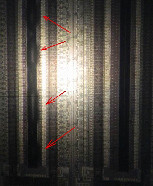

И еще у меня недоумение. Что может случится с головой чтобы вот так выгледела моя желтая дюза??? Какие-то наплывы или пузыри, прикосаться к ним я побоялся, но их видно даже невооруженным глазом. Кстати на старой головке у меня отслоилась пластина с желтой дюзы (я так понимаю пластина с соплами), а фото теперишней желтой дюзы вот:
Буду признателен за помощь.
И еще у меня недоумение. Что может случится с головой чтобы вот так выгледела моя желтая дюза??? Кстати на старой головке у меня отслоилась пластина с желтой дюзы (я так понимаю пластина с соплами), а фото теперишней желтой дюзы вот:
| Сообщение #40 Отправлено 16 марта 2013 - 09:15
michel81, у тебя с синим и последующими плашками светло синих лайтов серьезные проблемы.
По фото - у тебя ненормальное зерно. Смотри в драйвере - возможно включено Предотвращение потертости бумаги - в этом случае бошка приподнята и зерно будет огромное.
| Сообщение #41 Отправлено 16 марта 2013 - 09:22
michel81,
Или скан дюз очень низкого качества, или ПГ не новая, или чернила совсем дерьмо.
