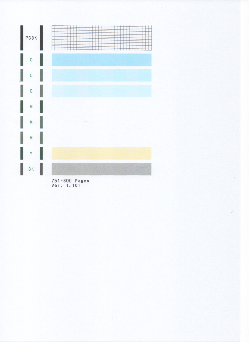

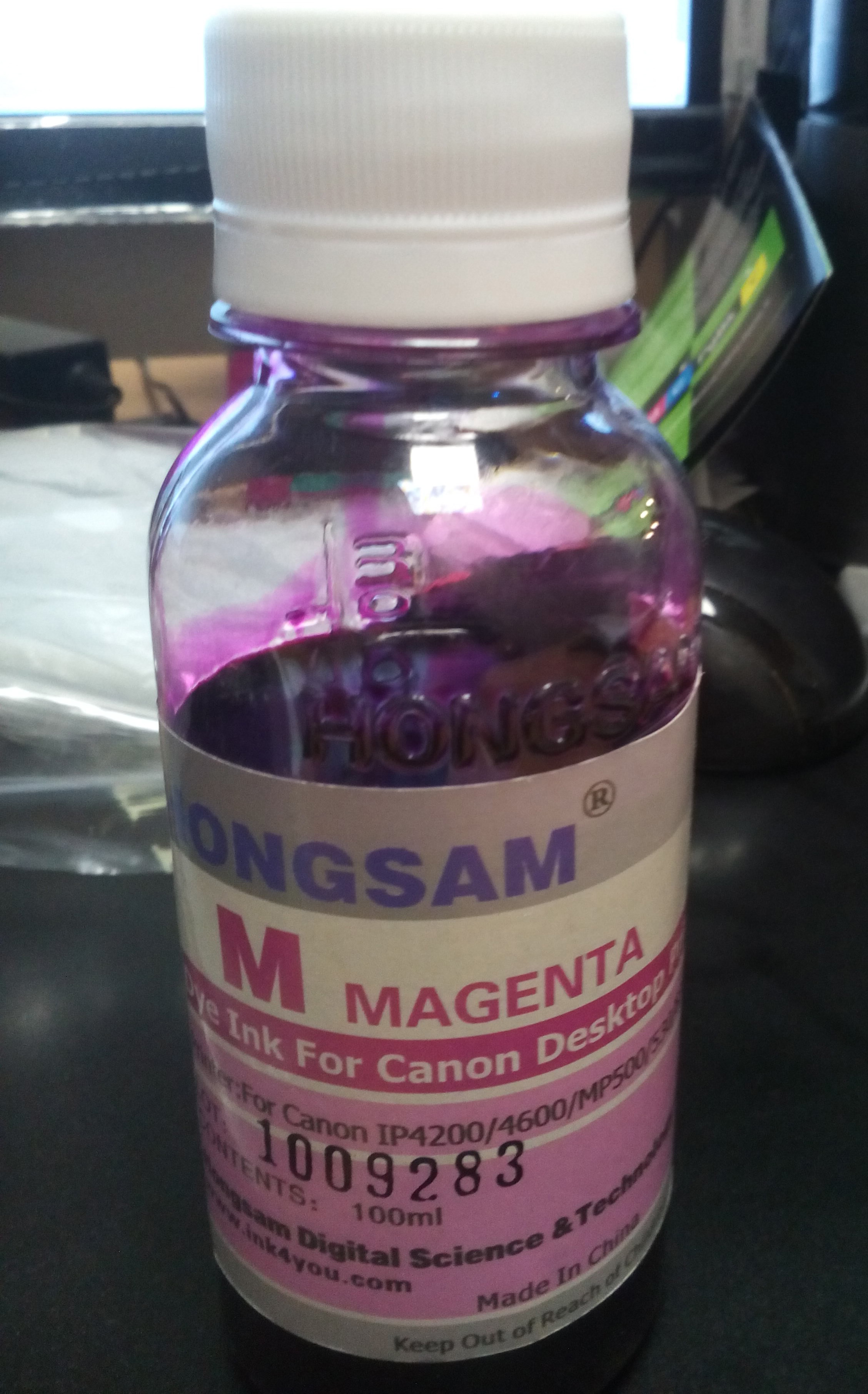

| Сообщение #74 Отправлено 06 августа 2016 - 09:44
что могу сказать - не успел насладится я работой 7240 на чернилах ДиСиТек как умерла маджента
это не повод кричать что чернила говно ... но вот мой опыт :
нулевый принтер умер за неделю на этих чернилах (если честно я в шоке это второй принтер в моей жизни который неокупил себя
выбор как всегда за покупателем

| Сообщение #78 Отправлено 30 августа 2016 - 10:39
Так сказать продолжу свои зарисовки на тему 7240 и диситек - диситек самые выгорающие чернила из всех что я пробовал
- за неделю не прямого солнца выгарание как говориться видно невооруженным взглядом
это в два раза хуже чем оср и значительно хуже чем С-45 и С-11
Вообщем даже пушкинк обошел по стойкости к выцветанию эти диситешные чернила
Вывод - категорически не советую печатать фото на кеноне чернилами от хонгсама (диситек)
| Сообщение #80 Отправлено 30 августа 2016 - 11:25
да наладилось но после того как залил инктек... прям самому не верится
