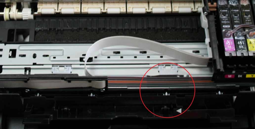

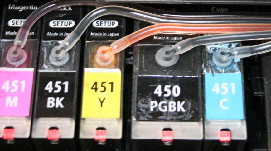

С установкой СНПЧ на подобные аппараты проблем, нет. Вопрос в опыте и терпении. Все просто до банальности, можно купить готовый комплект для установки от Colorway или сделать все самому.
Что нужно (сверло, г-образные штуцера, резиновые втулки, пробки от ПЗК, емкости со шлейфом, терпение)
- берутся оригинальные картриджи - срывается наклейка - Все лучше делать на пустых (т.к. будут вытекать остатки чернил)
- заклеиваем вентиляционное отверстие - или сверлим в его месте дырку и ставим заглушку резиновую (пробку)
- вытаскиваем шарик с заправочного отверстия (нагреваем иголку вплавляем в шарик и вытягиваем его)
- рассверливаем заправочное отверстие (сверло от СНПЧ Кенон)
- вставляем резиновый переходник - плотно входит, но (терпение и только терпение)
- разбираем принтер (все на защелках по кругу принтера -задняя декоративная планка - верхняя крышка - боковины - верхний кожух, места отмечены на корпусе принтера треугольничком)
- протягиваем шлейф вдоль станины принтера слева на право
- ставим пачку картриджей рядом как они должны стоять в каретке, прикладываем сверху шлейф и подрезаем его так чтобы при подключении он выходил направо и был перепендикулярно (это Важно иначе будет застревать, одеваем штуцера на шлейф и подключаем шлейф к картриджам.
- заправляем банки чернилами, прокачиваем СНПЧ с картриджами. (можно взять от оригинальных картриджей заглушки оранжевые - сделать в них дырку вставить шприц - приложить к выходному соплу картриджа и прокачать.
- закрепляем шлейф (или при помощи скотча, или возьмите тонкую проволочку и проденьте под пластиковым держателем ролика и прикрутите шлейф)
- приклеиваем два упора слева и справа высотой 3-4 мм с металлической верхней рейке.
- собираем принтер, упоры приподнимут верхнюю крышку принтера и не дадут шлейфу цепляться за корпус, но оин не мешают собрать принтер. Левая крышка - или сделать пропил для выхода шлейфа или не защелкивать до конца.
Все это работает нормально (проверено не на одном принтере и МФУ), главное чтобы шлейф крепился к картриджам под 90 градусов иначе будет заворачивать.

хочу с вами поделится полезной инфой, дабы развеять сомнения в том, что на принтер Canon iP7240 и ему подобные модели никто не может найти СНПЧ. Так вот признаюсь, что обрыв все сайты, я столкнулся с такой же проблемой, так как на сайте есть – в наличии нет. Так вот, уважаемые, почитав про другие системы, и про то, что принцип то у них один и тот же, пришел к выводу взять первое, попавшееся мне под руку СНПЧ производителя WWM на 5 емкостей доноров. И что вы думаете, она один в один аналогична системе Color Way, которая первая разрекламировала эту систему, НО выпустила в продажу только ограниченное ее количество. В СНПЧ от Color Way входит весь стандартный набор деталей кроме КАРТРИДЖЕЙ ДОНОРОВ, их надо делать из оригинальных. Так вот и напрашивается вопрос: зачем искать СНПЧ именно под эту модель, когда СНПЧ других производителей ни чем не отличается по конструкции.
Так что берем любую такую систему (тем более что от не ходовых моделей они дешевле в половину), и не заморачиваясь, ставим ее на принтер.

В чем полезность? Два поста выше все описал. Проблема не в открытии, что нужны 5 банок, а в пошаговой инчтрукции по установке. Опытный человек сделает СНПЧ с подручных средств. Да и вообще уже есть Перезеправляемые картриджи.
| Сообщение #48 Отправлено 27 августа 2013 - 19:44
Vovan_kot , я написал для Zloy_frag. он переспросил, я ответил. А насчет пошаговой инструкции, давно бы выложил, если б инет нормальный был, а я с мобилы пишу. Тебе же отдельное спасибо за инструкцию по установке. Помогла.
/>/> Но пошагово, как ты выразился, мог и подробней фотоинструкцию сделать. А то фразу извини, но ее поймет тот, кто сам на свои грабли наступит
/>, тогда и поймет в какую сторону 90 градусов и что ты иимел ввиду. Постараюсь выложить свои фотки установки. В принципе все как в твоем описании, принтер остался не вредим, ничего ламать и усовершенствовать не пришлось..))
Vovan_kot, кстати если не трудно скажи, какую краску использовал. и как у тебя качество печати. Что печатаешь - текст или фото? Доволен качеством или нет?

Skyper,
Краска Colorway CW-CP510BK пигмент, CW-CW5210BK/CW-CW521C/M/Y, изначально печатает темнее чем нужно и немного уходит в красноту, но можно настроить без профиля помогла вот этастатья. Но опции не доступны у меня были при печати со стандартного просмотрщика Виндовса.
4 месяца печати, дюзы не выпадают все ок. Клиентам ставил - жалоб нет, только проблема если шлейф не перпендикулярно - цепляет станину.
