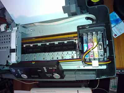

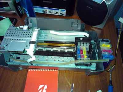

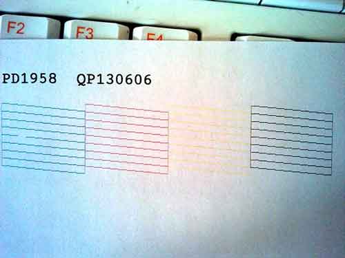

Полдня посвятил я своему 240му. Весь замученный, уставший, но довольный - все получилось! Аж не верится... Переустановил СНПЧ с прокладкой шлейфа "по низу", как оказалось нет ничего невозможного. Не без потерь, пришлось немного покромсать корпус, но эстетика не нарушена - все делалось внутри, под крышками. Перебрал помпу - оказывается с нее слетела трубка, поэтому и не работала. Теперь все в норме. После нескольких просичток тест дюз показал одну выпавшую в циане. Я считаю это отличный результат. На бутерброды сегодня уже сил нет. Завтра. В общем смотрите фото. (где что ломалось/вырезалось показано красным пунктиром). Задавайте вопросы.

Кстати, 4-5 бутербродов так и не оживили пропавшую дюзу на циане. Зато все остальные в норме, а одна из 360 я думаю не критично, тем более для принтера, купленного за 50 рублей. Хотя где-то глубоко в душе хочется идеального теста дюз:)

Хреновые новости - сначала закривилаа, а потом совсем пропала 1 дюза на черном. Я уже устал бороться с этим аппаратом. Доноры подняты на 4см, чернильного голодания быть не должно.. Неправильные чернила (пигмент) могут быть причиной пропаданию дюз? Видимо придется возвращаться на пятерочку инктековскую.

Эпопея мозгосовокупления с моим R240 продолжается. Решил довести тест дюз до идеала прокачал по 10мл каждый цвет промывкой для пигмента Tonic 3 (Sansient). После промывки принтер показал точно такой же тест, что и до нее - одни и те же дюзы не работают... А спустя несколько минут стал выдавать чистые листы (и при печати, и при тестах). При штатной прочистке чернила в отработку льются исправно, т.е. подача чернил есть. Я уже не знаю, как его победить. Я не печатаю на нем, а только и делаю, что чиню, чиню и чиню.. Появляется неподдельное желание выбросить это барахло в окно.

Если чернила при прочистке идут в памперс, а при печати головка бегает и выходит белый лист, вывод однозначно один: горелые транзисторы.
