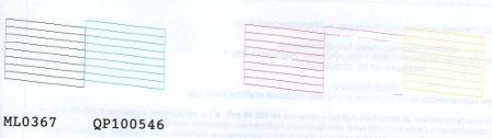

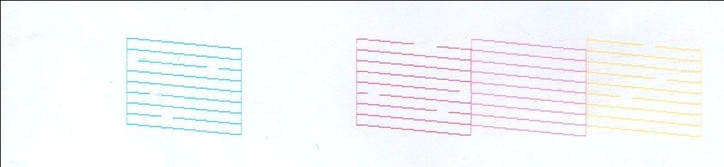

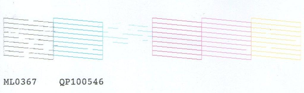

принтер Epson R220 с водной краской подающаяся через СНПЧ стал плохо печатать. После проверки дюз Прикрепленное изображение: img006.jpg решил промыт ПГ. После промывки получил следующий результат Прикрепленное изображение: img007.jpg промыл повторно Прикрепленное изображение: img008.jpg черный цвет проявился но на light cyan и намека нет где искать что проверять??
Насчет отсутствие здесь Прикрепленное изображение: img008.jpg цвета light magenta, краска в доноре закончилась.

От чего промывалась ПГ, или чем была, по-вашему мнению, забита ПГ?
|    Сообщение #3 Отправлено 07 января 2013 - 10:16   dagec
при прочистке принтера из программы самого принтера тест на дюз только ухудшался, с того и был сделан вывод что ПГ засорилась. а чем она могла засориться не знаю.

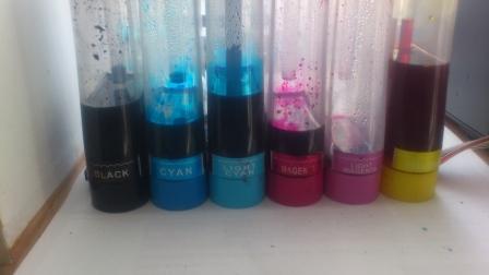

какой СНПЧ тоже не ведаю, как можно это узнать? а то я в этих вопросах не очень
фото СНПЧ сойдет?

Картриджи. а уровень чернил сильно колебриться розовая краска закончилась желтая почти полная...
сейчас будут фото
|    Сообщение #13 Отправлено 07 января 2013 - 11:04   Nikolai67
Пока один канал остаётся пустым, никакая штатная прочистка не поможет.

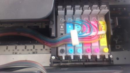

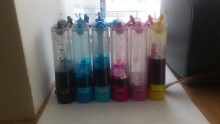

вот Прикрепленное изображение: DSC_0065.jpg Прикрепленное изображение: DSC_0065.jpg Прикрепленное изображение: DSC_0066.jpg
  • Прикрепленное изображение: DSC_0064.jpg

Судя по фото, ТС ни малейшего представления о балансировке не имеет.
Доноры-то кастрированные и + к ним картриджи. Хороший набор для головной боли. Про чернила молчу, ибо не понятно что там, но не думаю что оригинальные.
